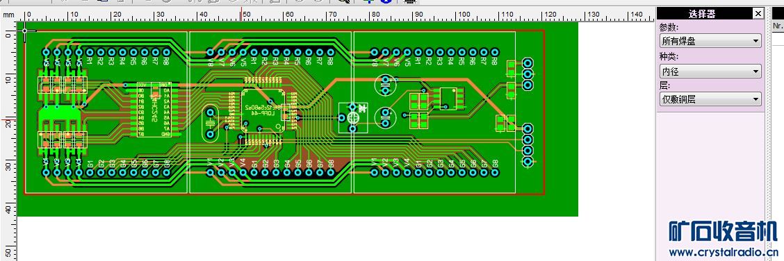

楼主: bxyyhan
Sprint Layout 6.0 的使用教程与经验-第一讲

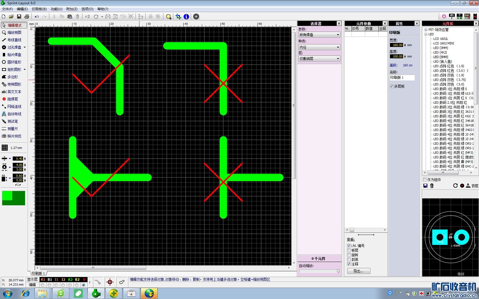

老师,应该讲下走线怎么走?有什么要求
 楼主| 发表于 2017-7-4 21:47:16 | 显示全部楼层
楚人人 发表于 2017-7-4 20:32
老师,应该讲下走线怎么走?有什么要求
根据电流确定线宽,要留出余量,尽量避免直角走线和丁字走线。信号线尽量远离干扰源。模拟地和数字地要分开。大面积敷铜看起来美观,但不适合用于模拟电路,多使用在数字电路上。至于布线规则网上有很多。但由于大家一般也不会接触到高频电路板,倒不必非得在意那些,遵守规则。在保证线路连通的基础上,怎么看着顺眼怎么画即可。
