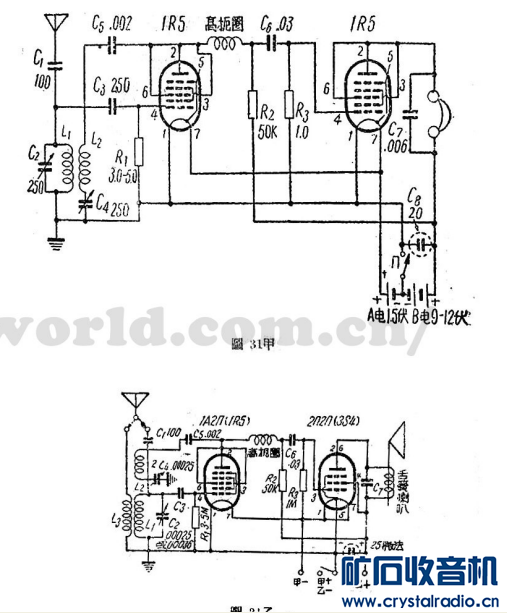

cheungbx 发表于 2015-10-7 18:19
有这这本书的下载連结吗?
给你两个截图,如果是两灯机可以直接用第二个图就可以,如果是三灯机就用第一个图,元件数值改动如下R1用2M,C3用200-250P就可以R2用20K,C6用0.05μR3用500-700K都行,然后第二个1A2也是这样连接,耦合到2P2,再生部分还是用你原来的再生部分就可以,采用分段供电,检波部分屏压18V放大部分27-36V可以兼顾灵敏度选择性和便于调节等要求。如果按照第二个图装两灯机,检波部分元件数值也是和我之前说的一样改动,经过实践效果很好。
 楼主| 发表于 2015-10-8 13:41:55 | 显示全部楼层
直流电子管 发表于 2015-10-8 12:06
给你两个截图,如果是两灯机可以直接用第二个图就可以,如果是三灯机就用第一个图,元件数值改动如下R1用 ...
谢谢你,会先做个电路给你过目。这个可以无天地线接收吗?

发表于 2015-10-8 22:10:17 来自手机 | 显示全部楼层
完全可以,你可以翻翻我最近的贴子,我用坏的有源音箱改装了一个,就是这个电路,用一个长磁棒,18CM左右的,然后调谐62匝,用哈脱来再生再生线圈用5—7匝左右就可以,10K电位器并联在线圈两端,再生旁路电容用750—1000P。三极管调节比较平滑,加上三极管内阻低,而栅极检波器的屏压应当在放大状态的1/3左右。因而用到18V刚刚好,放大部分因为有栅负压,可以采用比较高的屏压,建议在具体接线的时候,检波管的栅漏电阻接在甲电的正极,这样可保证栅极点位比灯丝各点点位高,有利于再生检波器工作,放大管栅漏电阻接在甲电负极,可以改善音质避免失真。这一点要特别注意,再生检波器如果制作精良的话,可以保证比较高的灵敏度同时改善平方率检波器的失真问题。所以最好采用三极管接法。

发表于 2015-10-9 19:11:50 | 显示全部楼层
机器做得真漂亮。真是值得赞一声。
但是,仔细分析你的电路,第一级放大,在本质上是高频放大。理由非常简单,其负载是高频扼流圈,且高频扼流圈滤波后,没有高频滤波电容接地,更没有提供检波管音频负载电阻。因此,第一级放大,实际处在高频放大的情况下,检波实质是第二级放大管完成的。
根据你的电路,旋转音频电位器时,由于高频负载发生变化,会导致再生不稳,即再生量有变化。由于检波非正常标准,也会有一定失真。
正确最简单改法,将音量电位器放在输管栅极端,将第二级放大,栅极耦合电容换为200p,栅极电阻为1M。
以上仅供参考。

发表于 2015-10-9 21:10:21 | 显示全部楼层
ZHANGDESHI 发表于 2015-10-9 19:11
机器做得真漂亮。真是值得赞一声。
但是,仔细分析你的电路,第一级放大,在本质上是高频放大。理由非常简 ...
他这个第一级就是检波,您看错了,那个负载不是高频扼流圈,而是一个变压器的原边,是为了在低乙电状态下给检波管加上尽可能高的直流电压,不过用那种成品变压器而不是自己绕制的电感估计性能不会好,据我所知那种变压器原边的直流电阻并不小,还是能产生一定的压降,原作者这么设计的主要目的就是只产生交流电压降,提高屏压。事实上用18V屏压检波就不用这么纠结了。
发表于 2015-10-10 01:10:00 | 显示全部楼层
cheungbx 发表于 2015-10-9 20:36
学习了,谢谢老师的提议
很是抱歉,你的图纸,画的电感是低频的,没有看出来。看了下面的“直流电子管”兄的解释才清楚。
还是给第一级,加高厄圈和高频滤波电容吧,同时还得加一级低频退偶电路,否则低频会有轻度自激的。
发表于 2015-10-10 01:10:44 | 显示全部楼层
直流电子管 发表于 2015-10-9 21:10
他这个第一级就是检波,您看错了,那个负载不是高频扼流圈,而是一个变压器的原边,是为了在低乙电状态下 ...
谢谢你的提示。
电路是我看错了。
