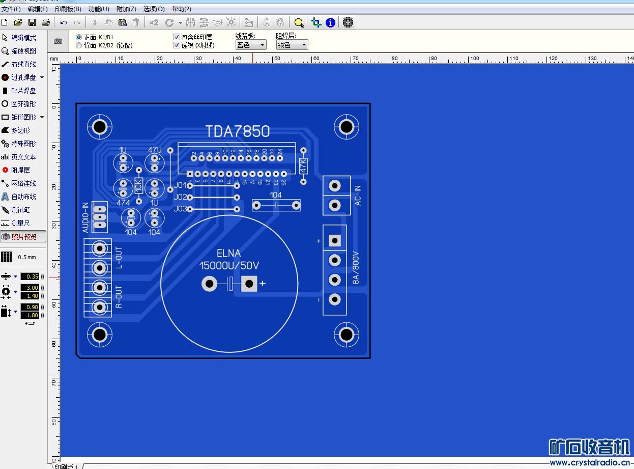

看我这个TDA7850的板子设计得怎么样?

bxyyhan 发表于 2015-9-24 08:59
你在主滤波电容上再并联个223_104的无极性电容,另外好奇,主滤波电容你用的是多大的,直径35毫米。TDA78 ...
恩,老师说得有道理,再并联个小电容滤高频,多谢老师指教!和你学到了不少东西。可是我现在是新人没办法给您加分。

提个建议,滤波电容应尽可能靠近元件,你这个绕一圈不好。

刚开始就能做这样,很不错了
做多了就会越来越合理
设计PCB不是首先为了好看,关键是合理,当然,合理的设计往往更体现工业美学,美学就是建立在合理之上的。
跳线用好了肯定会提高性能,不是说一个跳线没有才叫水平。但是你的跳线用的也有点太那个了,竟然还有一根跳线中间带过桥的,而且电源也用跳线,觉得你还很喜欢走直角

AudioCAT 发表于 2015-9-28 23:28
刚开始就能做这样,很不错了
做多了就会越来越合理
多谢老师夸奖指教,一开始我画四个声道的时候更是难布线,跳线更多,后来才想干脆用两个声道算了,因为我比较担心PCB制作的精度,并且我觉得线宽最好宽一些稳妥点,所以最细的信号线都是1mm以上,我也想过45度布线,就是第一次画没有尝试。

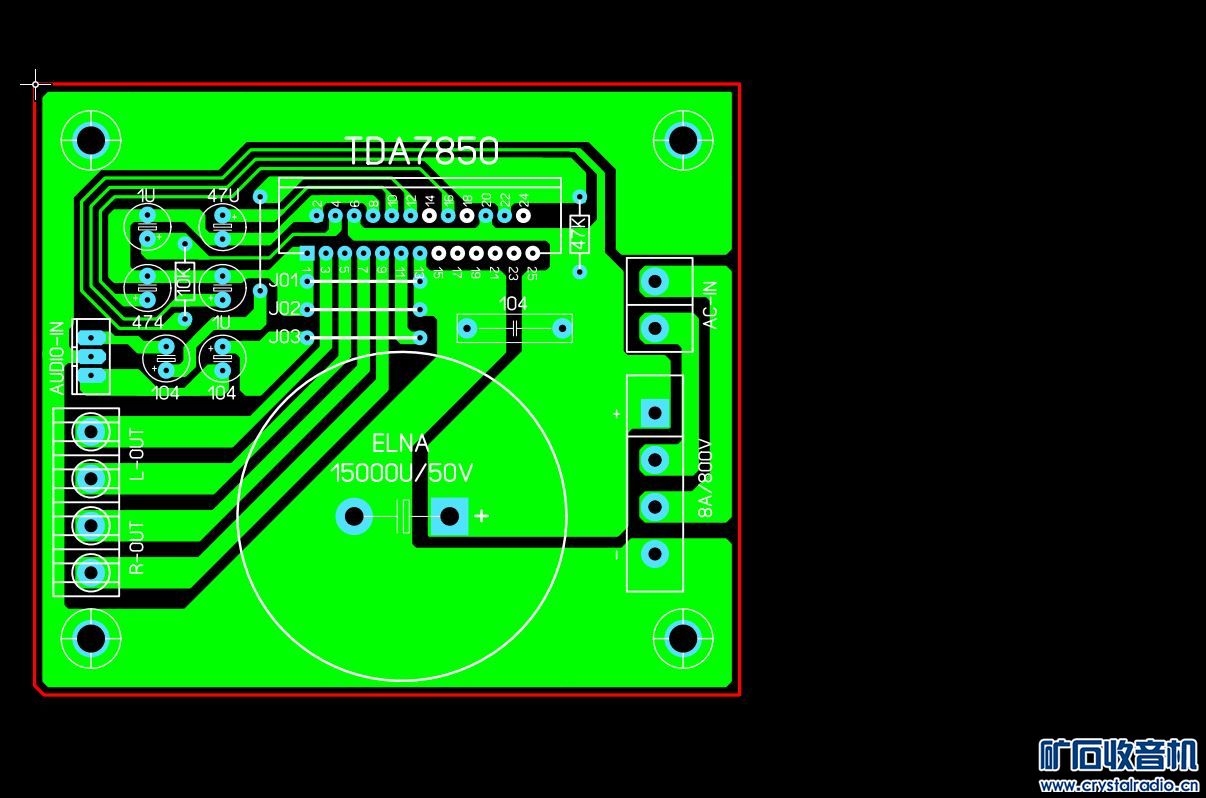

发表于 2015-9-29 22:09:05 | 显示全部楼层
今天不忙,帮你画了一下,供你参考,也是只用了两路。
 楼主| 发表于 2015-9-29 22:46:17 | 显示全部楼层
太谢谢您了,我看了一下觉得有很多要学习的地方,要慢慢看。
发表于 2015-9-30 14:30:37 来自手机 | 显示全部楼层
一点接地,不然容易有交流声,放置原件的时候选用双面焊盘,画跳线的时候在反面画条线,这样检查的时候不会报错。
