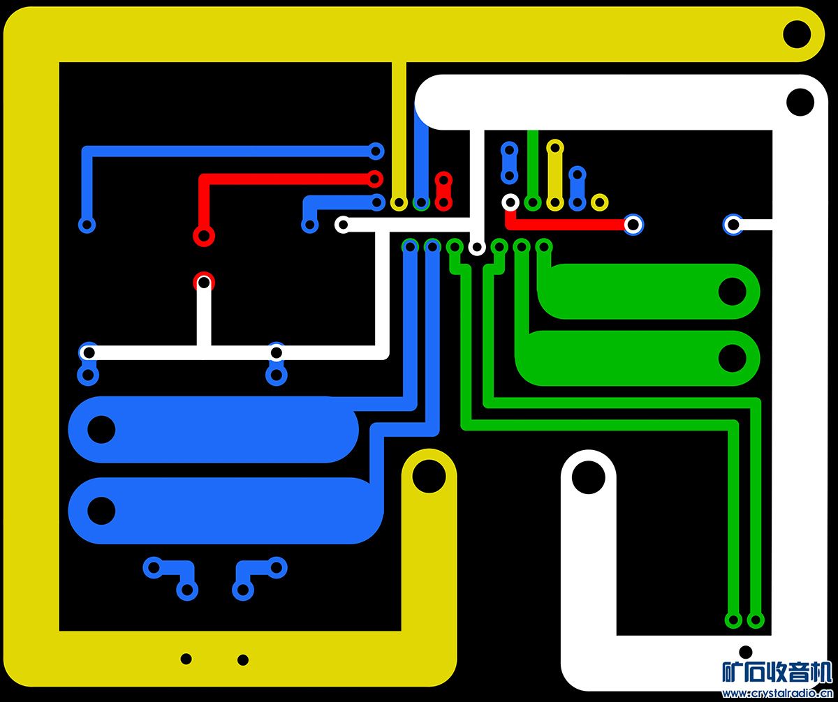

看我这个TDA7850的板子设计得怎么样?
发表于 2015-9-22 21:30:19 | 显示全部楼层 |阅读模式
我是用layout6.0画的,TDA7850本身是4声道10A电流的板子,12V供电,因为我平时听歌也不需要4声道,所以只用了其中2声道,这样走线方便了不少,电源部分的粗走线宽度是5mm,左右两个声道的粗走线,左边的6mm,右边的5mm。我是这样考虑的,因为左边板子要放好几个电容电阻元器件,所以声道的线路狭窄部分比较长,这部分线路发热会比较大,所以我把加宽的地方做成6mm,这样利于散热。
滤波电容比较大,直径35mm,所以我被迫把板子下面的部分留得比较大。我觉得这个板子还应该简化一点就好了,特别是最上面的部分,正极和负极都占了一排地方,求老师给点意见有什么改动的好方法。

发表于 2015-9-23 09:08:45 | 显示全部楼层
够精致的,学习
发表于 2015-9-23 11:18:51 | 显示全部楼层
7850每个声道本身就是BTL接法了。再做btl或者并联,恐怕不行了。

发表于 2015-9-23 14:52:54 来自手机 | 显示全部楼层
没放置原件,看不太明白,你是要用双面板做?看你画的像是双面布线,结构还可以再紧凑一些,线宽2-3MM就足够了,电流走线可以镀锡加厚。
发表于 2015-9-23 15:01:10 来自手机 | 显示全部楼层
另外给你个建议,画板的时候先放置原件,原件封装可以自己做。很方便的,可以避免出错。布线的时候不要走直角,宽的线路用多边形填充,而不是直接画画6毫米的线。而且看起来你还没搞明白各个层之间的关系。不然不会画成这样。
 楼主| 发表于 2015-9-23 15:09:50 | 显示全部楼层
bxyyhan 发表于 2015-9-23 15:01
另外给你个建议,画板的时候先放置原件,原件封装可以自己做。很方便的,可以避免出错。布线的时候不要走直 ...
不是双面板,有些地方画不开了,我打算另一面用导线连接。
 楼主| 发表于 2015-9-23 15:11:09 | 显示全部楼层
多谢老师热情指教!我也对画的板不太满意,并且我还不习惯放元件,因为元件库里面的元件和我用的对不上号。
发表于 2015-9-23 15:33:51 | 显示全部楼层
7850每个声道本身就是BTL接法了。再做btl或者并联,恐怕不行了,另外还有几个脚应该要接吧?不接能响吗?试过没
 楼主| 发表于 2015-9-23 16:13:05 | 显示全部楼层
刚才往里加了元器件,感觉很费时间啊,另外耳机插孔在右下角那三个孔。左下角是两个开关,是静音功能的。电源插孔在右上角那个红框里面。我还是觉得这样设计得挺蹩脚的。主滤波电容35mm直径 ,这板子弄出来这个电容绝对显眼。
发表于 2015-9-24 08:59:34 来自手机 | 显示全部楼层
pupuseconds 发表于 2015-9-23 16:13
刚才往里加了元器件,感觉很费时间啊,另外耳机插孔在右下角那三个孔。左下角是两个开关,是静音功能的。 ...
你在主滤波电容上再并联个223_104的无极性电容,另外好奇,主滤波电容你用的是多大的,直径35毫米。TDA7850是12伏供电,考虑电压不稳,选用10000uF/25V的电解电容足够了,这种电容分两种,软脚的直径是18_20毫米,硬脚的直径是22_25毫米。35毫米,那得多大容量,再说超过10000uF用几个电容并联效果更好。而且这种简单的电路没必要还跳线,多练习练习吧,元件的封装可以自己做,
 楼主| 发表于 2015-9-24 10:56:51 | 显示全部楼层
bxyyhan 发表于 2015-9-24 08:59
你在主滤波电容上再并联个223_104的无极性电容,另外好奇,主滤波电容你用的是多大的,直径35毫米。TDA78 ...
电容大小35mm直径,30mm高度,25V  15000UF的,我自己设计PCB就喜欢瞎玩,因为我喜欢粗矮胖电容。
是啊,我也觉得飞线很麻烦,但是如果一定要线比较宽,我现在也没想到怎么改才能全部兼顾了。
