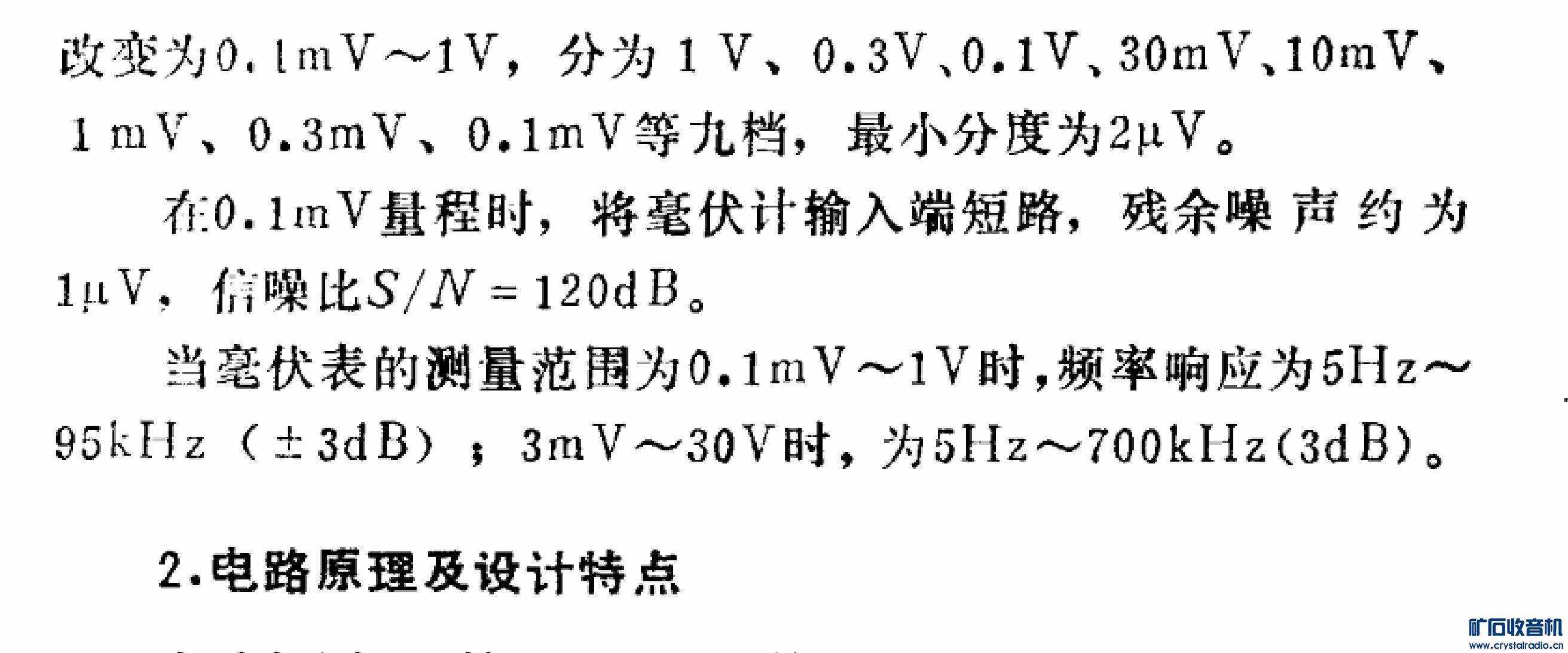

发一个(业余无线电测量仪器)上的失真度仪电路大家看看。
分辨力为百万分之二,不知道是不是真的。
其中毫伏表电路最小分辨力2uV,不是一般的强大
分辨力为百万分之二,不知道是不是真的。
这电路几年前我在矿坛也看见过。
其实东西倒不是多太难。关键的制作难度是那两个双联电位器,这种T型陷波滤波器对于电位器和电容的同步度要求很高,不是一般市场上能买到的常用原件能胜任的。
尤其是这年头,市售的电位器实在实在让我失望,普通的100K双联互相误差有10多K
