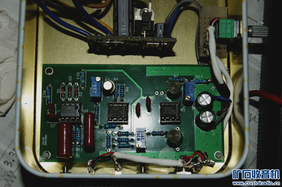

刚刚过去的矿坛第六届DIY大赛,各位朋友大显身手啊。
其中d3b7老师按照《晶体管电路设计与制作》书中电路制作了1KHZ定频“超低失真正弦波信号源”,让我灰常喜欢 于是跟伟大的d3b7老师取取经,咨询了制作方法和细节。让我惊喜的是,d3b7老师打的PCB板有少许余量,非常慷慨的赠送了我一块 真是太高兴了
根据原帖http://www.crystalradio.cn/forum ... ;page=1#pid10415455和d3b7老师的指点,我今天也做成了 这个小电路。
这是原始电路图
d3b7老师对它的原件参数有些许改动,原图C1、2是0.047的,实际改为0.1μ;图中R6、7是100欧+3.3K,实际改为200欧的3296电位器+16K固定电阻。
我在实际制作中就低取材,尽量使用先有原件,VR电位器用的是500欧,原图2SK30场管用的国产铁冒3DJ6。TL071用的LF356。

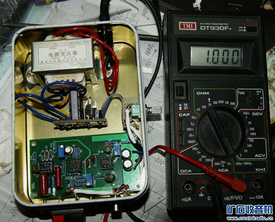

调试过程中发现200欧3296+16K的电阻还是大了一点点,当电位器调到0时,信号还是稍稍大于1K,马上给16K并联个470K的电阻,问题解决
情况下图,没有高精度的频率计,四位半的老数字表频率档先凑合一下吧,调整两个200欧的3296,频率正好为1000赫兹。
d3b7老师老师的帖子是“超低失真正弦波振荡器”,我认为应该改为“极低失真正弦波振动器”,因为我反复细致调节VR后,用点频失真仪测量它的失真,根本就跟没开机一样,不起表。这种失真仪最小可读测量值是0.002%,就是说电路实测的失真竟然可以小于0.002%,也就是十万分之二 !这已经远远低于一般民用产品的标准范围了。

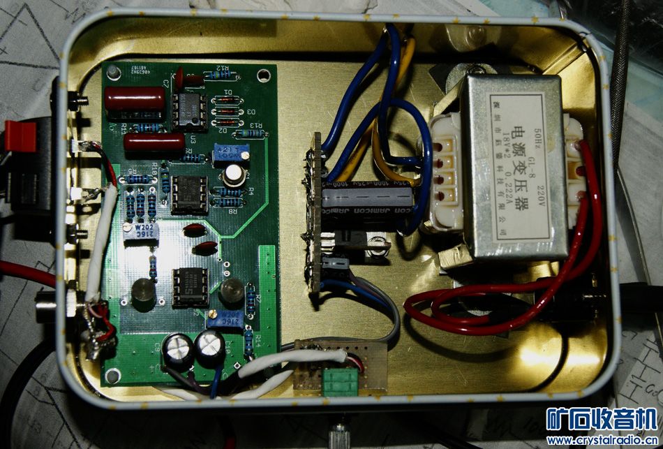

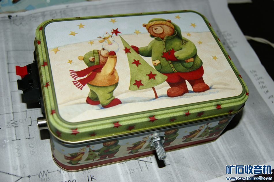

弄了个可爱的小铁盒把变压器、电源板和主电路板装起来,就成了
铁盒上的图案是不是萌萌哒
