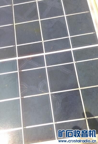

为什么衰减大,看图
整体
碎成麻花的35W
开裂的45W

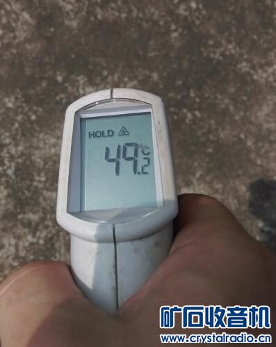

广东气温有多高,太阳又有多猛

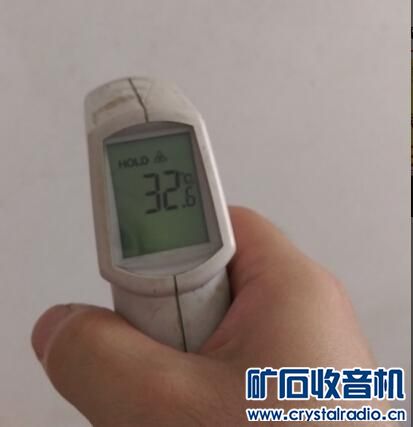

地表温度
室内墙面温度

你的问题是这样的:3块板子不能直接并联,需加二极管隔离,现在一块已经碎了没有电流输出,剩下2块应该是被雷击了或者温差导致的裂片,所以输出减小了,并不是正常的衰减,不要误导消费

楼主测一测3块电池板,碎了的看样子电流大约100MA或以下,裂片的电流下降20%以上,没有裂片的电流变化不大,3块电压几乎没有变化

应该是三楼说的散热问题,最热的时候表面温度测过55的。做为一般的消费者,我们怎样来避免这个问题?要物有所值

与裂片关系最大,现在一块已经碎了几乎没有电流输出,剩下2块应该是被雷击了或者温差导致的裂片,所以输出减小了,并不是正常的衰减
与温度关系不大,大太阳下电池板个个都是高温的
