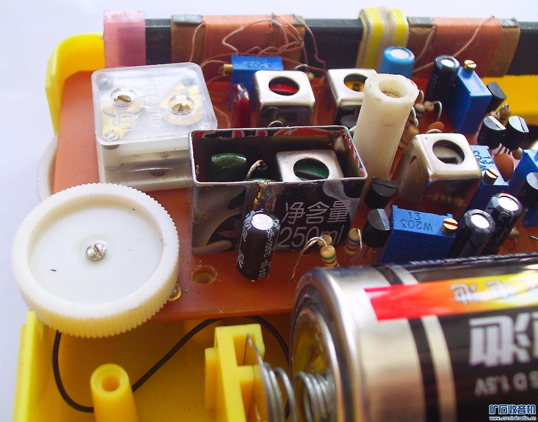

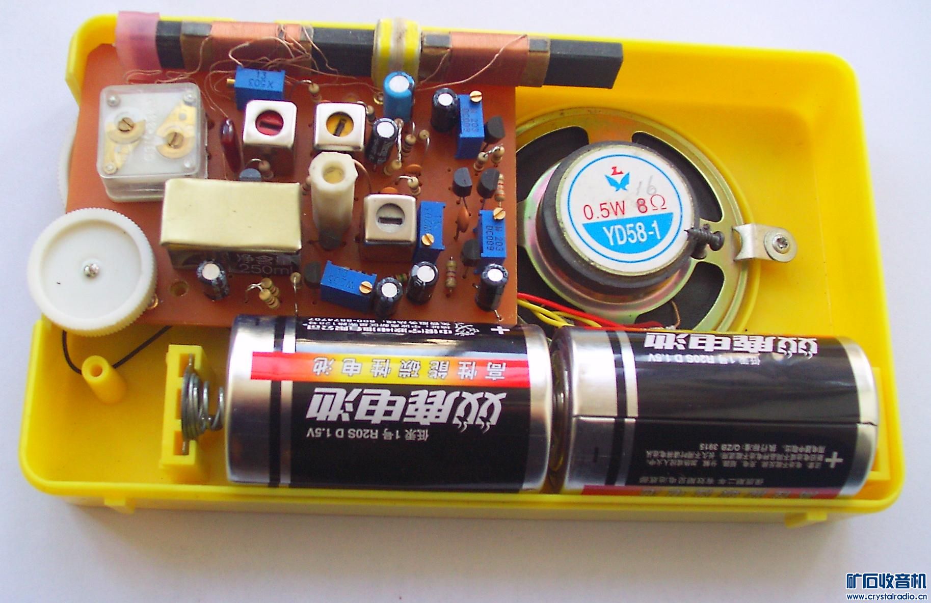

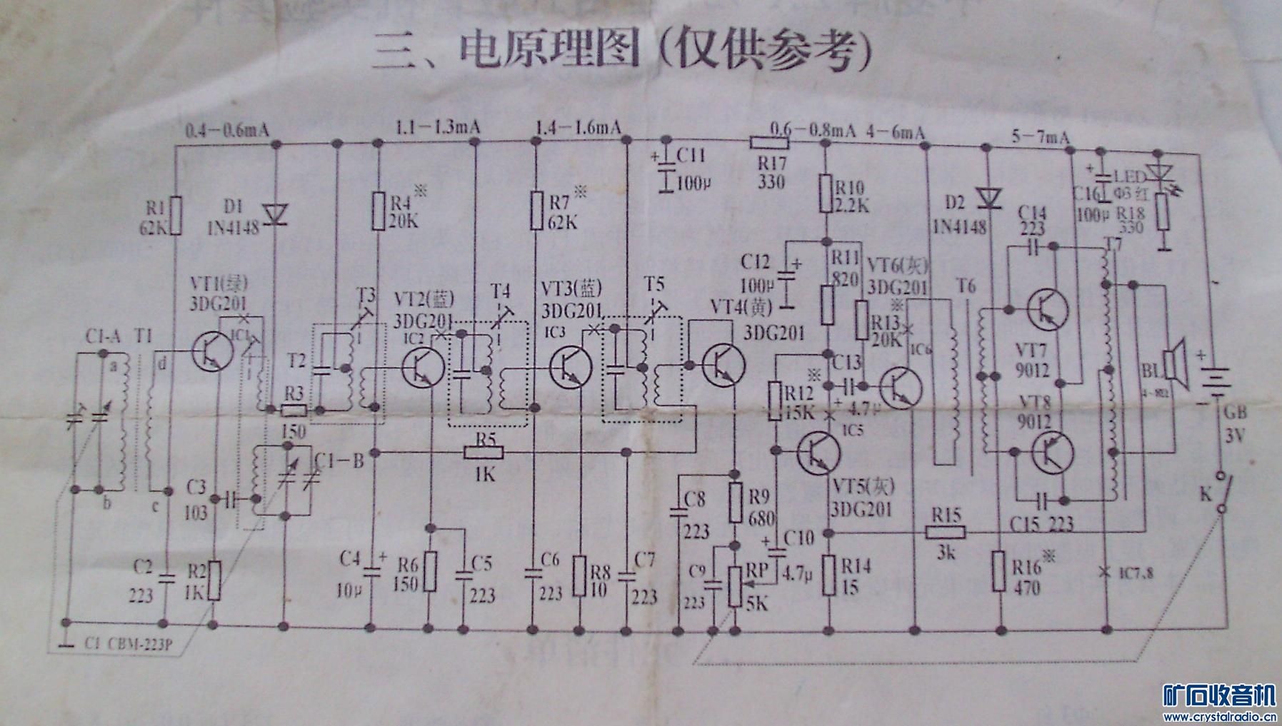

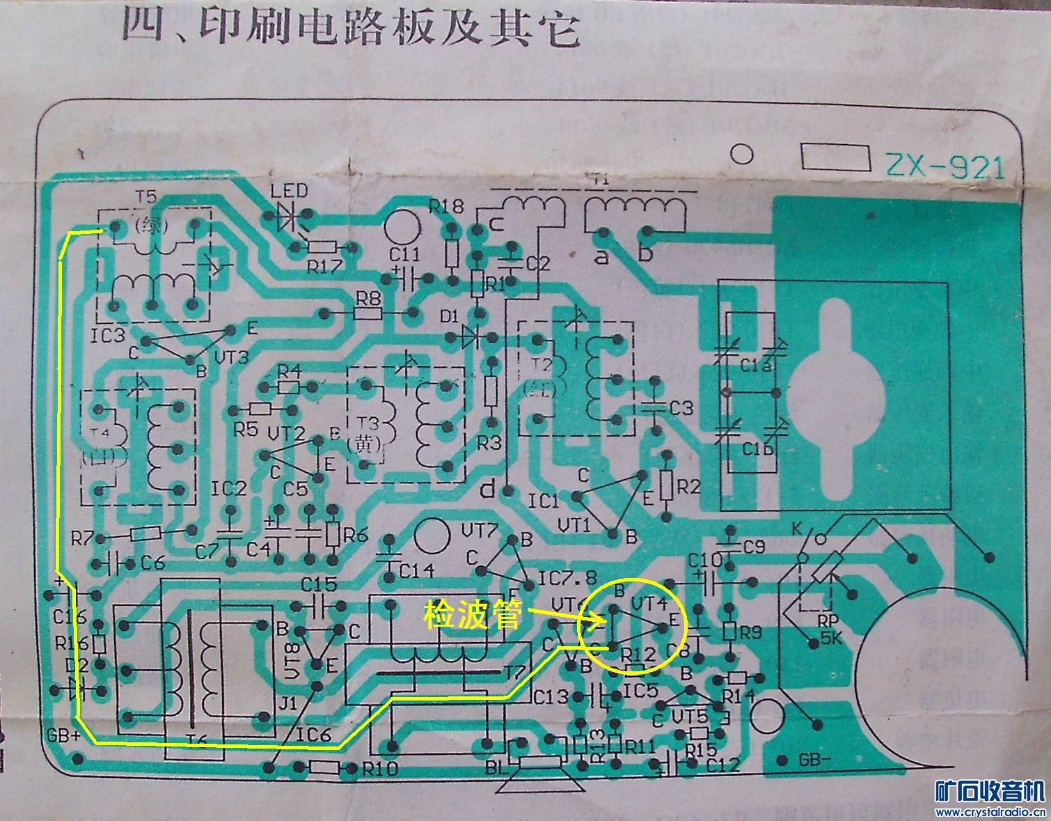

一年前,在电子市场见到一个套件机,机壳还看得过去,图便宜购了一套。
哪知装好后问题多多,音质特差,简直就是“呕哑嘈杂难为听”;900KHz以上严重怪叫。经研究发现:1、印板设计有问题,从第三中周到检波管的连线绕了印板半圈,这相当于一根发射天线,在930KHz附近造成严重干扰。
2、输入、输出变压器本来体积就小,EI铁芯还缺少I片,线圈绕的也少,约占铁芯窗口一半,其电感量严重不足。
装好的机机根本不能用,为此将它打入了冷宫。

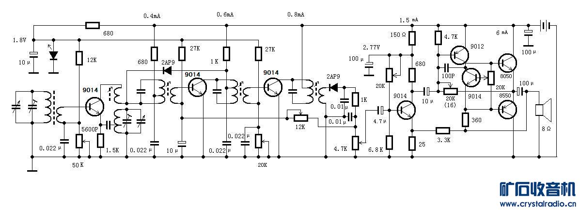

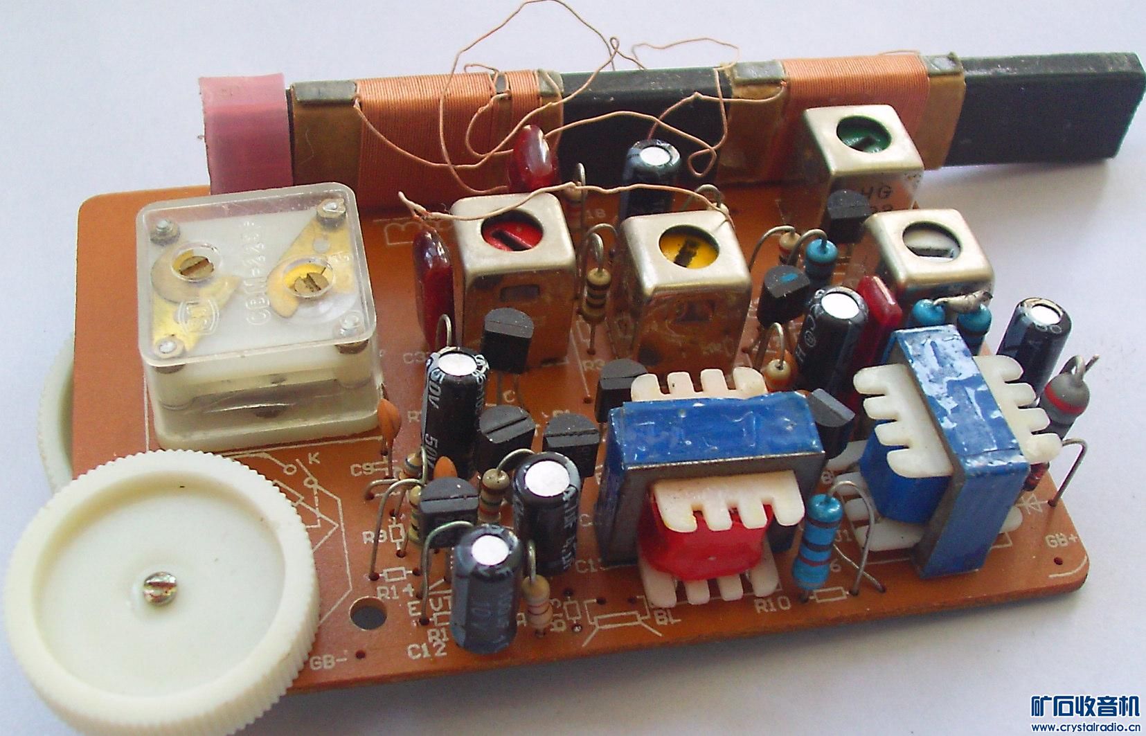

近期,见到本坛“DIY组装大赛”后,才又想起了它。于是找了个一般的电路,加上了二次AGC,低频部分用OTL电路。
 楼主| 发表于 2015-9-14 15:28:34 | 显示全部楼层

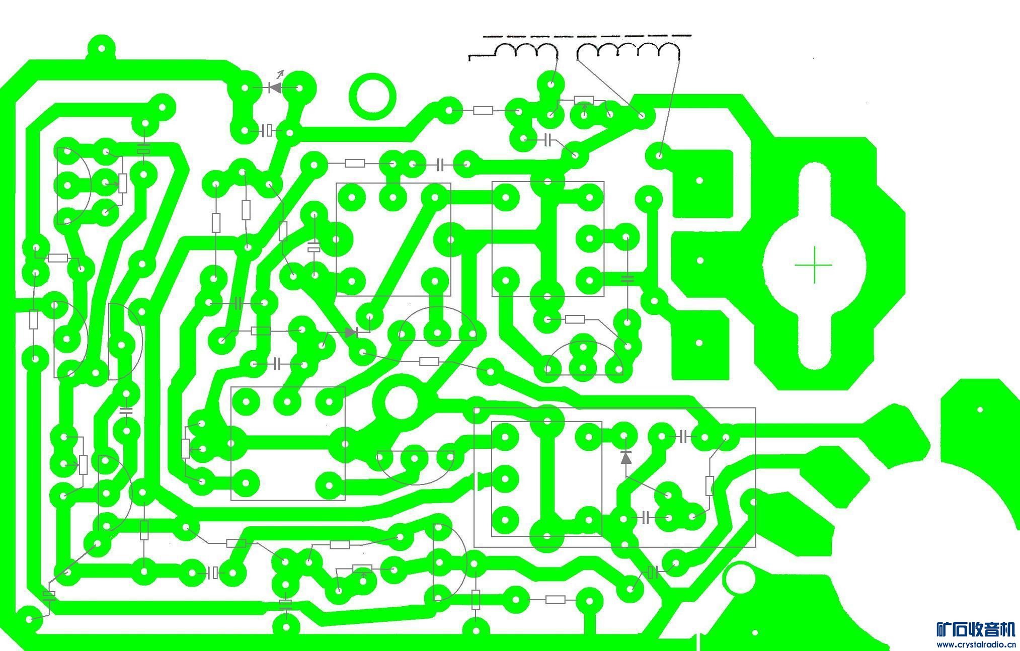

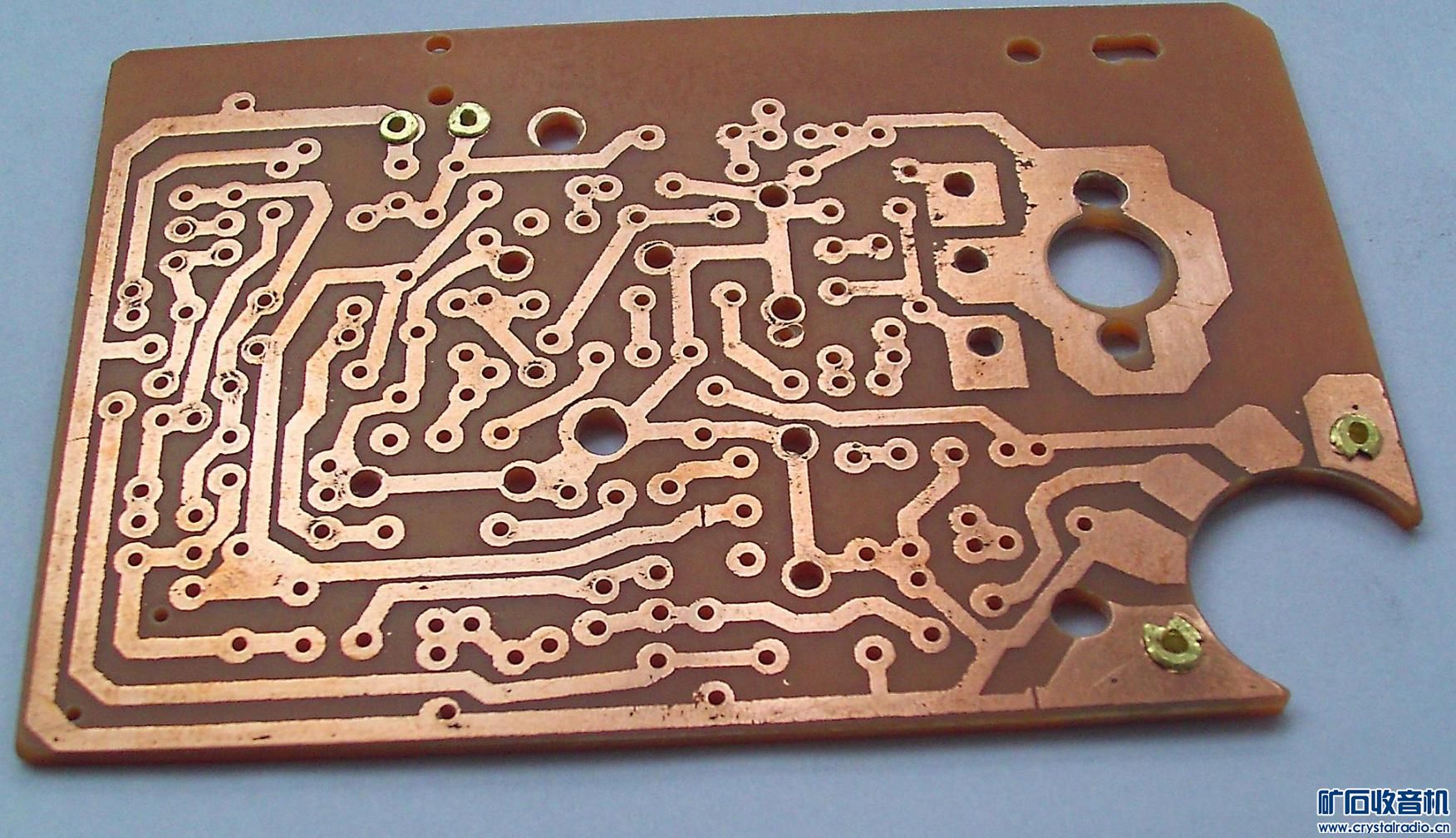

重新设计印板,首次尝试用热转印制板。第一次印制时,由于热量和时间不够,加之板子也没用洗洁精清洗,失败了。总结了第一次失败的原因后,第二次印制时基本成功,看来热转印制板也不是太难。
做好安装板,装配就简单了。至于调试静态电流、中频频率、频率覆盖、统调等,本坛有很多介绍,这里就不再多说了。这里贴一张中频曲线图。
 楼主| 发表于 2015-9-14 15:31:22 | 显示全部楼层
特别要提到的是,本机的检波极加了屏蔽,防止465KHz的倍频干扰。
改装后,该机灵敏度还行,约中等偏上吧,因有二次AGC,强台与弱台的音量无太大悬殊。音质比原来强多了,但是喇叭就那德行,也好不到哪去,总体音量稍小。

发表于 2015-9-14 17:13:06 | 显示全部楼层
        套件的架构还是不错的,优选过的。高频段啸叫是有原因的。

 楼主| 发表于 2015-9-14 19:43:40 | 显示全部楼层
aaa555000 发表于 2015-9-14 17:43
改制电路简洁合理,可取的是退耦仅限低放1,变频、中放电源直供,真是好!电路板布局合理,公共接地布线得当 ...
电路板的布局还是受到您老的启发哦。
至于热转印制板,我也没有打印机,只好到复印小店打印,小店没有热转印纸,就用了他一张不干胶纸,把带胶的纸撕掉,打印在衬纸的光面,一张A4纸可排版四张。回家用电熨斗加热,转印到板上。

发表于 2015-9-14 20:00:22 | 显示全部楼层
热转印设备如下:激光打印机(单位有),老式电熨斗,齐了。制版尺寸受熨斗大小限制,一般制作都能满足,操作简单,效果好。
