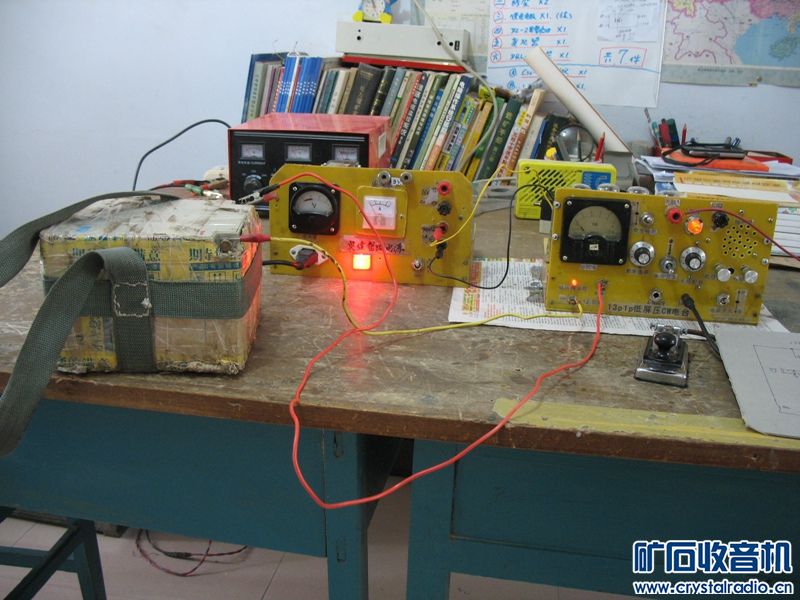

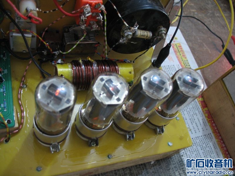

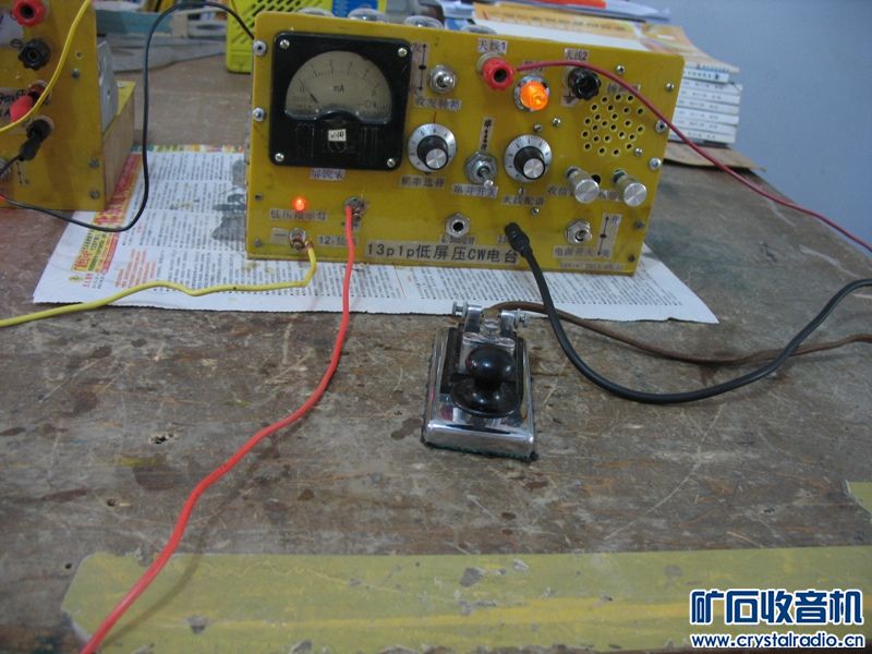

手头有几只13p1p,扔掉可惜。以前曾经做过,用两块电瓶(充足电,串联25v),分别供给屏压和灯丝(两只13p1p灯丝串联),但是,工作不正常。
看到本论坛“山东激光"老师,把屏压提高到50v,工作就好了。照此思路,再次折腾这种低压管。
给各位老师、朋友们汇报试验结果:
屏压供电空载90v,一按电键,屏压降为52v,屏流35ma,因为试验时天线就是随意甩在地下的一段2m电线,天线肯定不谐振,屏流也没能调上去。
灯丝就是12v电瓶。
接收用的现成的弯石接收块。
电路是简单的推挽振荡,两只13p1p并联后,再接成推挽电路。
焊接粗糙、排列零乱,让大伙见笑了。
欢迎喜欢折腾这种低压管子的老师、朋友们指导!
(如果此种低压管可行,那么,有电动车的业余无线电爱好者就可以骑车到户外,利用电动车电瓶,用电子管设备QSO了,不过,此管灯丝耗电厉害哈)

这管子我有好多,做个电瓶带动的收音机可以,做个放大器也行,就是低屏压的管子,内阻比较低,挺有玩儿头的,不过就是那个消耗太大了,只能冬天玩儿这个管子的机器。

自激多谐振荡器,输出功率大,但是频漂太厉害,对于CW的接收,差拍出来的声音,也就是滴滴答答的音调会偏差很大,甚至会跑出频率接收的范围,因此使用晶振是玩CW的重中之重。哈哈!!
