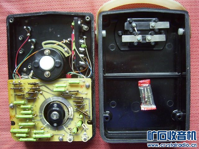

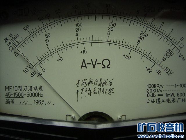

发表于 2024-5-16 10:20:59 | 显示全部楼层
俺的。。。。。。
