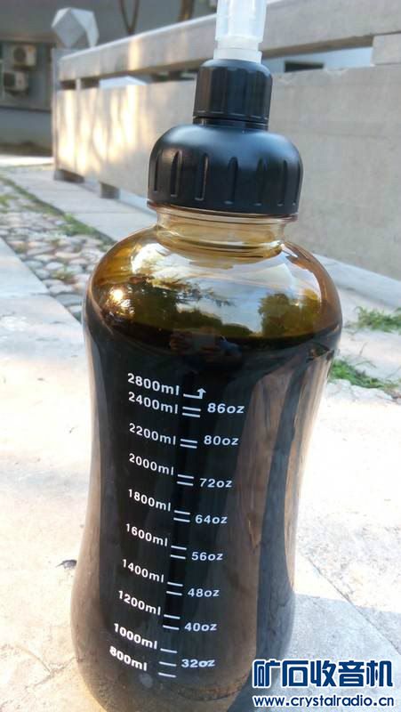

还没过保 不敢自己换
发表于 2015-9-9 09:07:33 | 显示全部楼层
无烟男人 发表于 2015-9-8 20:51
发动机的放油口就是发动机机油池的最低处而且做了漏油槽,这样放油螺丝拧开后 大量的油低碎削就顺着 ...
版主说的按照一般人的想法应该是放油口在最低端,看结构也是在最低端,可我几次到店里保养,采用的就是底部放油法,到最后油不滴了才加新油的,加新油后运转后再抽出一点,看油的颜色比较黑,说明旧油残留的比较多,我的是1.4T的发动机,加3升新油,看油尺明显偏多,不得以抽出300-400毫升,才到油尺中间,我用抽油法抽出至少不少于3升的残油,加进去3升新油,看油尺只是到油尺中部往下一点,说明抽的比放的彻底;
我始终愿意相信放油口在最低部,也愿意相信放油是比抽油更彻底,但实践过程似乎否定了这种理论;
