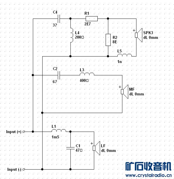

我用仿真软件分析音箱分频器的带宽
发表于 2015-9-2 00:54:35 | 显示全部楼层
yeming888 发表于 2015-9-1 21:48
是呀,试验了下这个设计方法还是很方便的,直接改变元器件的数据即可即时出仿真曲线,以后可以根据喇叭的 ...
用音箱专用仿真系统模拟一下你的分频器,结果是相同的,支持科学发烧
分频器原理图
(不懂为什么加了L2,在我这里是L5,音箱专用的仿真系统不支持那么小的电感)
分频器响应
总响应
(SPL为红线,橙色是相位)

不须说谅解、、、   我就料到3曲线放在一起后你自己就会发现问题、、、呵呵!说实话这仿真我也做过,见下面截图:
Based on Multisim
Based on LTspice

等你把分频器搞得理想了再考虑喇叭的特性就完了蛋了,所以需要一个喇叭的声学-电学模型。

分频器原理图
用L2的目的是,我用的这个软件不能有两个相同的元件直接并联或串联的,必须想法隔开,否则不能运行,L2就起到这个作用,这个L2你当作没有就可以了!
你用的是什么软件仿真的?

我这个专题只是演示下一种简便的设计方法,实际运用时,可根据喇叭厂家提供的喇叭参数曲线来设计分频器的啊!

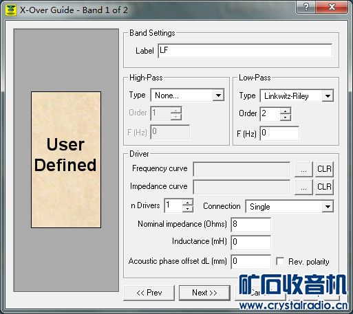

LoudSpeakerLAB
是一套音箱测量设计仿真综合系统

首先要肯定你是认真在琢磨,而且你想到的方法在测量技术普及之前是很先进的。
但是,现在不同,现在做声学测量非常容易,只要想要,每个人都能轻易拿到实测数据。当了解各类喇叭频响曲线后,就会发现以前的想法很简单很幼稚,分频器根本不是把自身响应曲线做好那样简单,就是19楼w6955说的那样,脱离频响等数据的分频器仿真其实毫无意义,不会对分频器设计带来有益的帮助。
你看一下LoudSpeakerLAB的分频器设计模块
可以看到,没有单元在箱频响和阻抗数据,根本无法运行仿真。
我做的模拟,是有意导入假的频响和阻抗数据,模拟才能进行。而假的频响和阻抗数据是现实不存在的、理想化的数据。真实的扬声器,阻抗特性与电阻器相去甚远,根本不能用理想电阻替代,这也说明,分频器计算公式在设计中同样毫无意义。
你若感兴趣,应该研究下LoudSpeakerLAB这个软件
