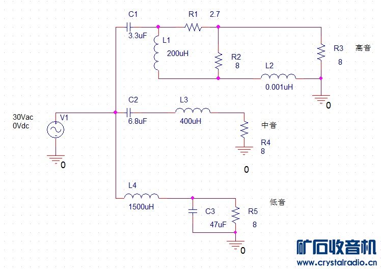

音箱分频器的计算虽然不是太复杂,但是需要时间,还容易算错,我这里用软件仿真,方便快速!
先上分频器图!
这个分频器是比较典型的音箱三分频器,我用了一个正弦信号源模拟音频信号,频率从0.1赫兹扫描到20千赫兹,中间取样100000个点,按照输出端的数值绘成带宽图!多加一句,按照傅立叶三角级数的原理,任何波形都可以分解为正弦波的组合,所以我们这里用正弦信号来代替音频信号供给分频器做仿真是没问题的!
R3,R4,R5分别代表高音,中音和低音扬声器!

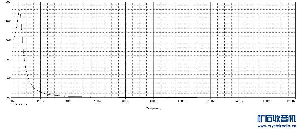

高音通道带宽的仿真结果

yeming888 发表于 2015-9-1 14:13
高音通道的带宽的仿真结果
中音通道的带宽的仿真结果
 楼主| 发表于 2015-9-1 14:17:17 | 显示全部楼层
yeming888 发表于 2015-9-1 14:15
中音带宽的仿真结果
低音通道的仿真结果
下面是为方便观看而展开的图
 楼主| 发表于 2015-9-1 14:19:23 | 显示全部楼层
有了这个工具,我们就可以方便地根据喇叭的特性来设计匹配的分频器!

 楼主| 发表于 2015-9-1 18:50:12 | 显示全部楼层
MLD 发表于 2015-9-1 16:20
能不能把三曲线合在一起、、、
你好,我按照你的要求贴个图,3个通道的带宽曲线放在一起的来了,放在一起才发现,这个分频器还需要修改的!由于本分频电路来自网上,分频不是很好,本帖子只是演示下这种仿真设计方法的,对元件的数值事先没做过评估,有不足之处,敬请谅解!
 楼主| 发表于 2015-9-1 18:56:05 | 显示全部楼层
好的,对数的来了,请过目!
