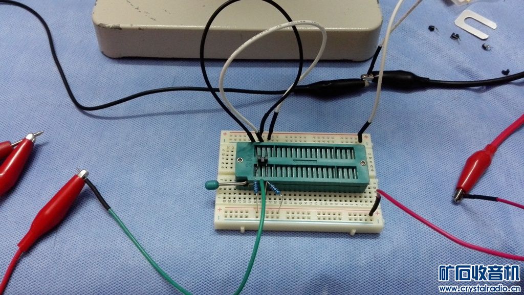

今天又购入了几块板子,但为了省钱,这次买了兼容板,算下来价格大概是正版的50%左右,做工还说得过去,对于一般应用是足够的,当然,正版的做工在细节上还是要好一些。
同时把之前的控制器中的bug修正了,还把电路大幅简化了。终于使得这个控制器可以实用了。

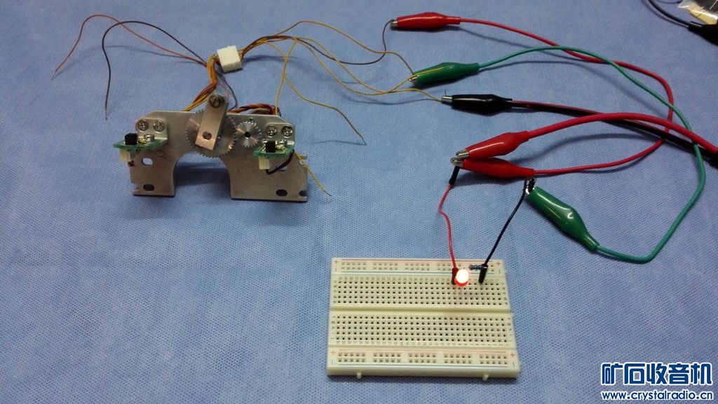

趁着放假有空,决定乘胜追击,继续学习arduino。自从完成了上次的控制器之后,现在准备一步一步增加难度,通过修复自己的一台Olympus IX81显微镜掌握arduino控制电机运动。上次的控制器是控制单向转动的,现在开始研究控制IX81内部一个肉眼观察光路/摄影光路电动切换模块的方法,这里就涉及到电机的顺时针和逆时针转动的控制。最常用的是“H”桥电路。这里使用购买的一个arduino整合电机控制的兼容板来实现,该板已经焊接上H桥了,方便很多。
 楼主| 发表于 2015-10-2 17:41:53 | 显示全部楼层
需要控制的光路切换模块,需要实现正反转
今天不能上传照片了,只能等明天再说。
 楼主| 发表于 2015-10-7 15:13:35 | 显示全部楼层
补充之前的图片
 楼主| 发表于 2015-10-7 15:14:31 | 显示全部楼层
这两天遇到一个问题,就是买回来的电子散件,有的是没有说明资料的,所以需要自己琢磨其中的原理,搞清楚了之后才能用起来。比如这两天要用一个凹槽形的光电开关,买回来之后发现上面没有相应的商标或者其他信息,而且是4个针脚的,和之前的5个针脚的又不同。经过一番探索,总结出一个初步的思路:(1)光电开关一般是一侧为发射端,由发光二极管构成,另一端为接收端,除了光敏电阻等接收器件外,还有一个三极管放大。因此第一步可以测两侧的电阻,找出哪侧是发射端,哪侧是接收端,同时发射端的正负极也就可以确定了;(2)在强光照射下测量接收端的电阻,就可以确定哪个是三极管的集电极,哪个是发射极了。
