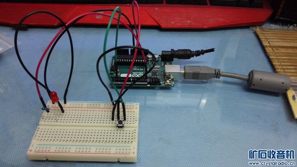

第一个程序都是LED blink了。
然后又做了一个开关控制LED on/off,这个实验最主要是开关要连接一个下拉电阻,这是纯学理论的时候不可能想到的。

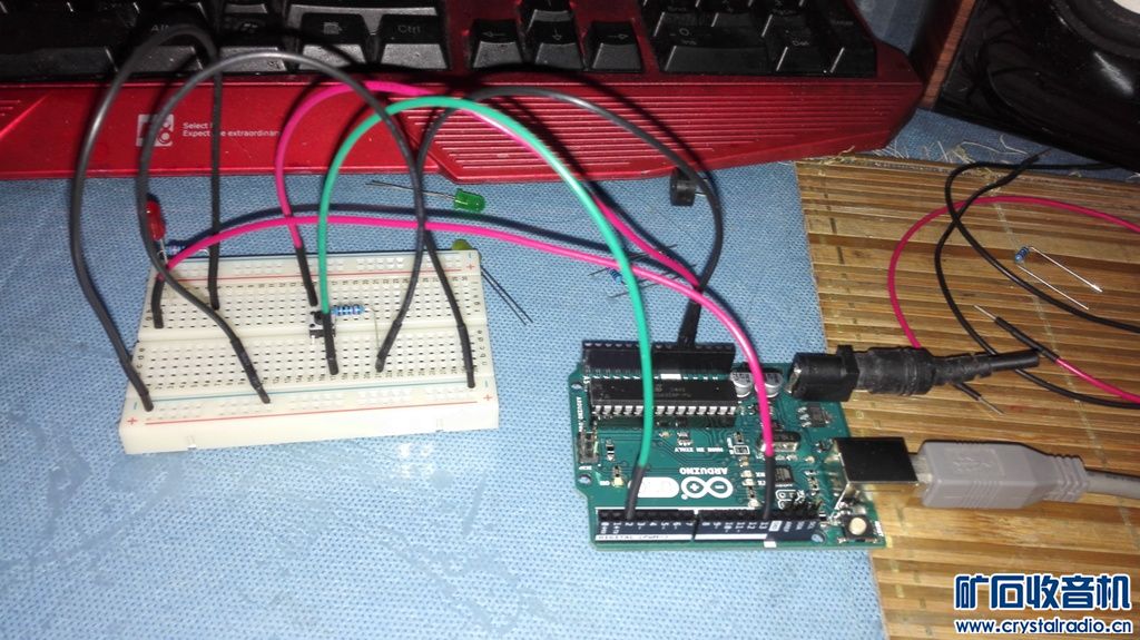

这个更清晰

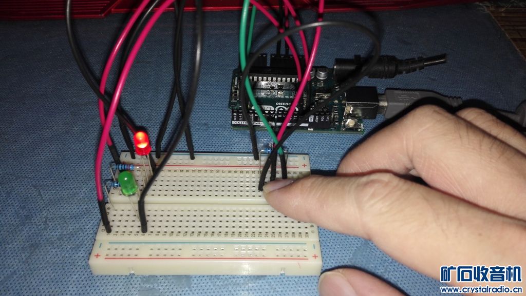

然后就是流水灯和用按钮控制的交替闪烁的2个led

下拉电阻,电路是什么样的。

看这张图应该更清楚,下拉电阻是为了保证常开开关打开时断路下游侧的引脚电压保持为0或低电位,因为如果引脚悬空的话它的相对电压是不确定的,因为没有“地”作为统一的参考,没有比较也就无所谓高低,下拉电阻就是让引脚和地产生联系以进行比较。绿色线为信号输入线,连着输入引脚和下来电阻,黑色线则连接下拉电阻到地。按我的理解,在arduino使用开关控制的时候,不是直接用开关接入电路控制通断,而是用开关产生电路通或断的信号,因此绿色线是直接连接回信号输入引脚的。这样当开关是打开的时候,信号线是通过电阻这条线接地的,当开关闭合时,信号线因电阻的分压作用处于高电位,并把高电平信号送给单片机。

那是检测高平?
