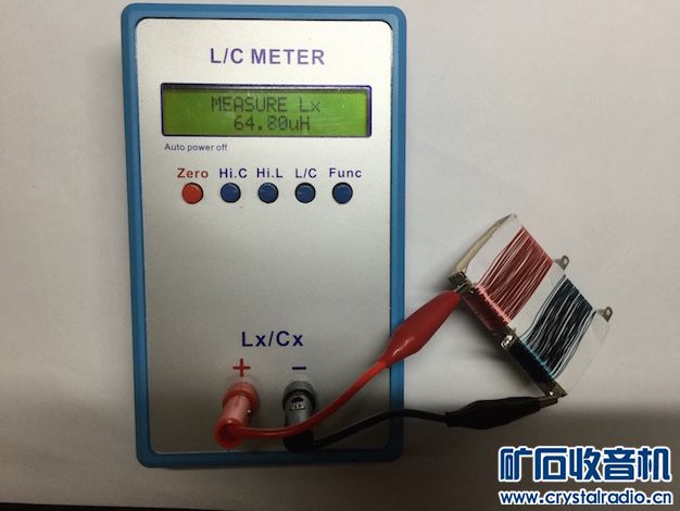

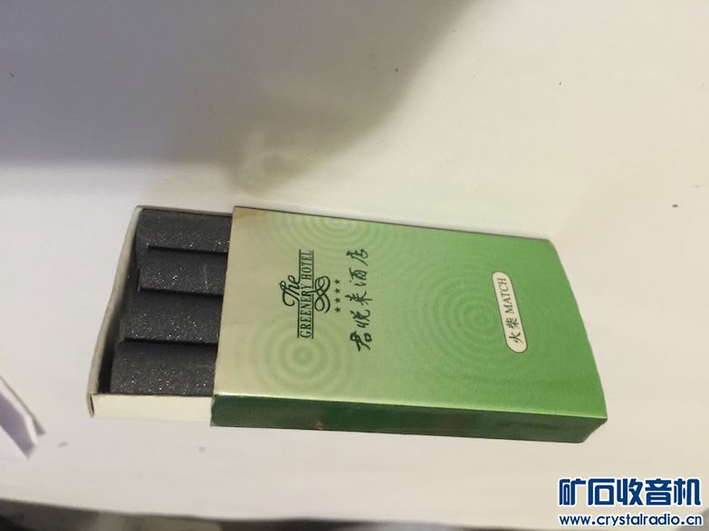

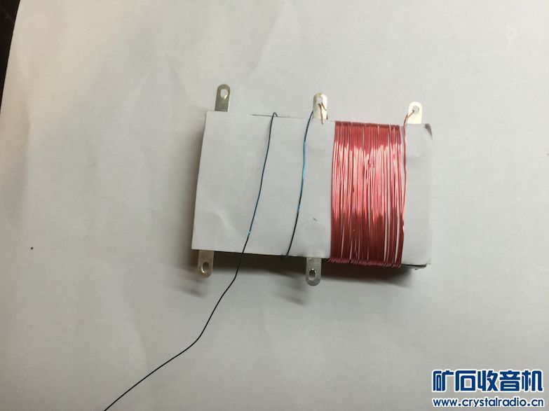

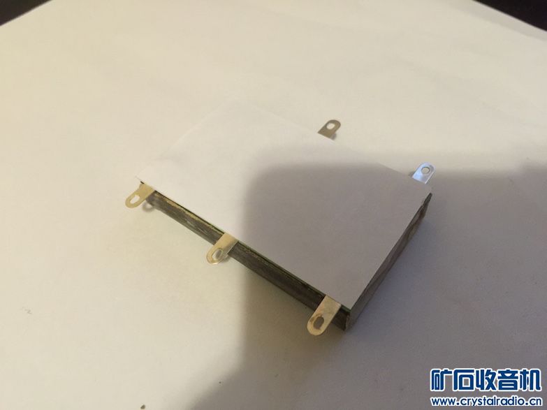

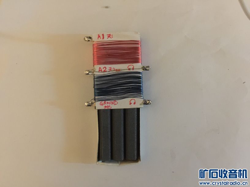

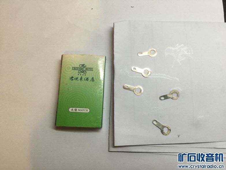

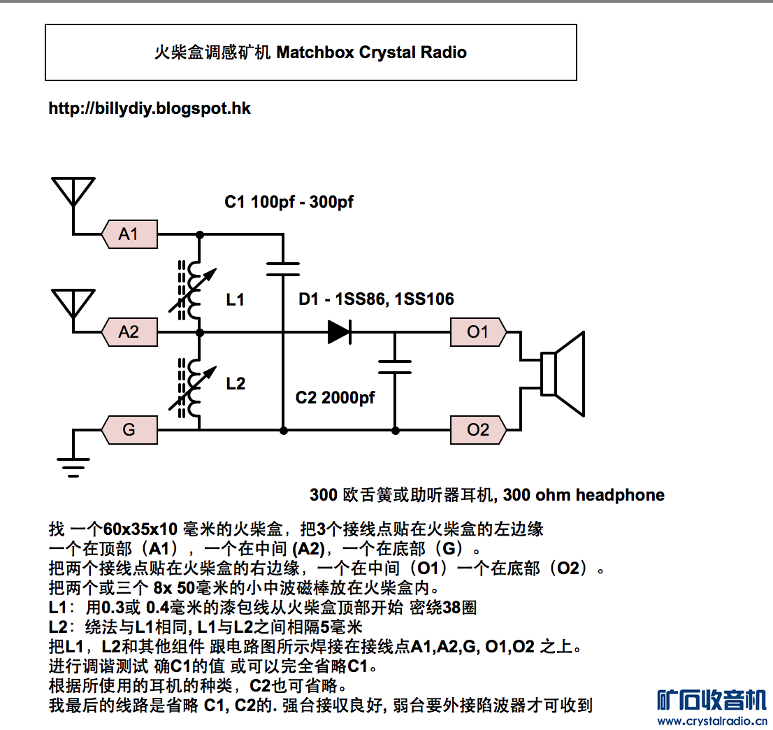

找 一个60x35x10 毫米的火柴盒,把3个接线点贴在火柴盒的左边缘
一个在顶部(A1),一个在中间 (A2),一个在底部(G)。
把两个接线点贴在火柴盒的右边缘,一个在中间(O1)一个在底部(O2)。

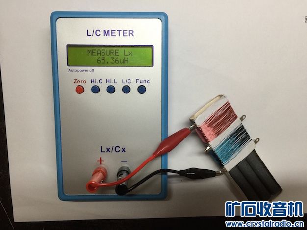

把两个或三个 8x 50毫米的小中波磁棒放在火柴盒内。

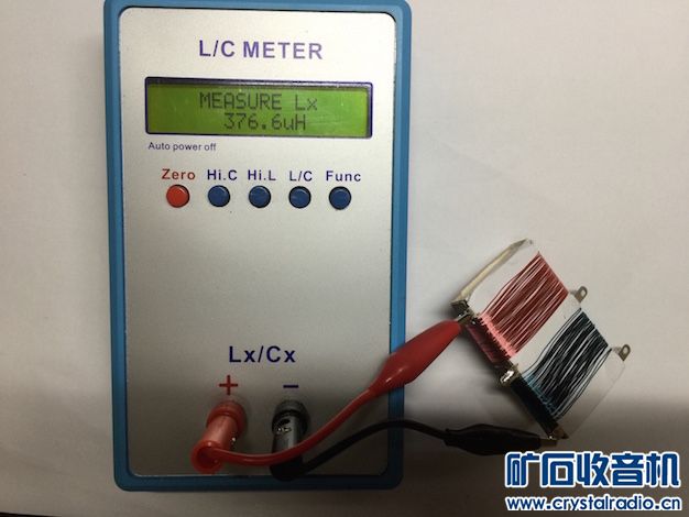

L1:用0.3或 0.4毫米的漆包线从火柴盒顶部开始 密绕38圈
L2:绕法与L1相同, L1与L2之间相隔5毫米
把L1,L2和其他组件 跟电路图所示焊接在接线点A1,A2,G, O1,O2 之上。
进行调谐测试 确C1的值 或可以完全省略C1。
根据所使用的耳机的种类,C2也可省略。
我最后的线路是省略 C1, C2的. 强台接収良好, 弱台要外接陷波器才可收到

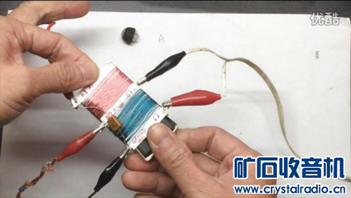

补充内容 (2015-8-29 10:15):
更新了视频:
http://v.youku.com/v_show/id_XMTMyMjA5NDE4OA==.html

 楼主| 发表于 2015-8-29 10:14:39 | 显示全部楼层
更新了视频:

有特色的矿机,如果改纸质火柴盒为有机介质,接收信号的灵敏度会有所改善。

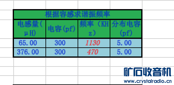

调感矿机,关注频率覆盖的情况。
 楼主| 发表于 2015-10-6 13:59:10 | 显示全部楼层
lq19512003 发表于 2015-10-4 11:34
调感矿机,关注频率覆盖的情况。
这个设计有两个天线端,接A1時覆蓋中波低端,接A2时覆蓋中波高端。所以基本上都能覆蓋中波。最大问题是对弱台的接收,弱台都给强台蓋過。可以做另一个火柴盒矿机在旁边当陷波器或当弱耦合双回路的双盒子矿机。
