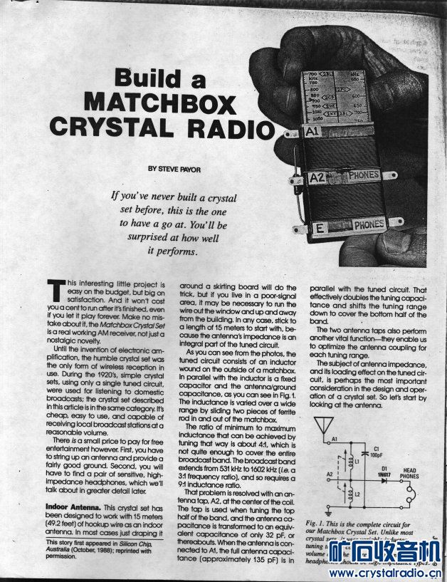

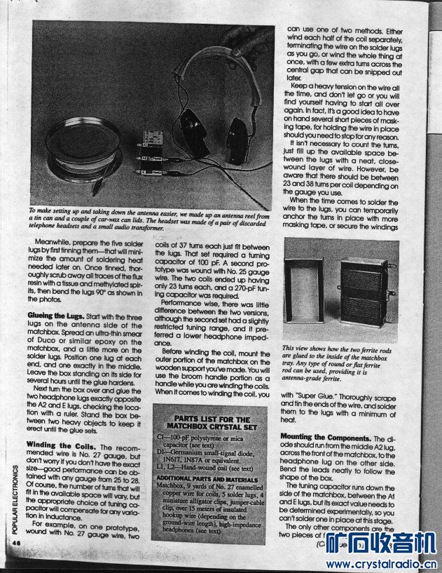

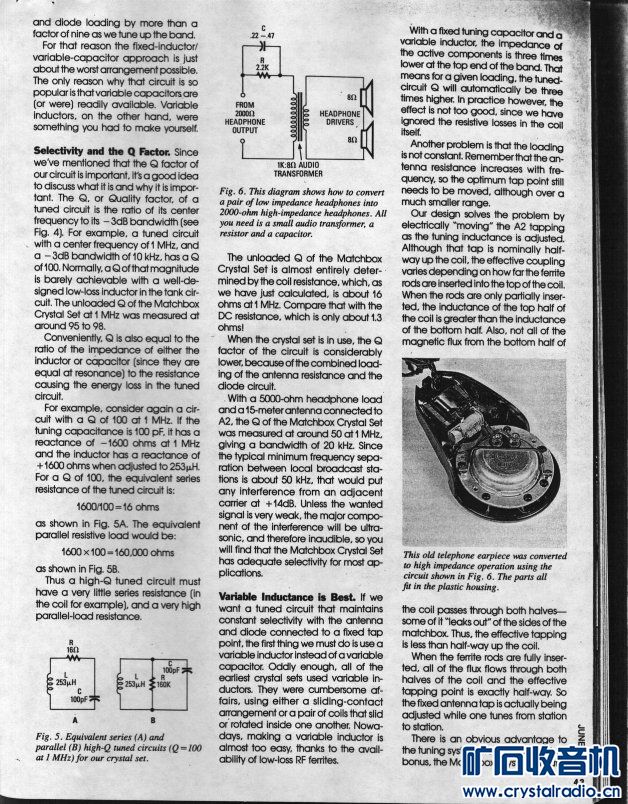

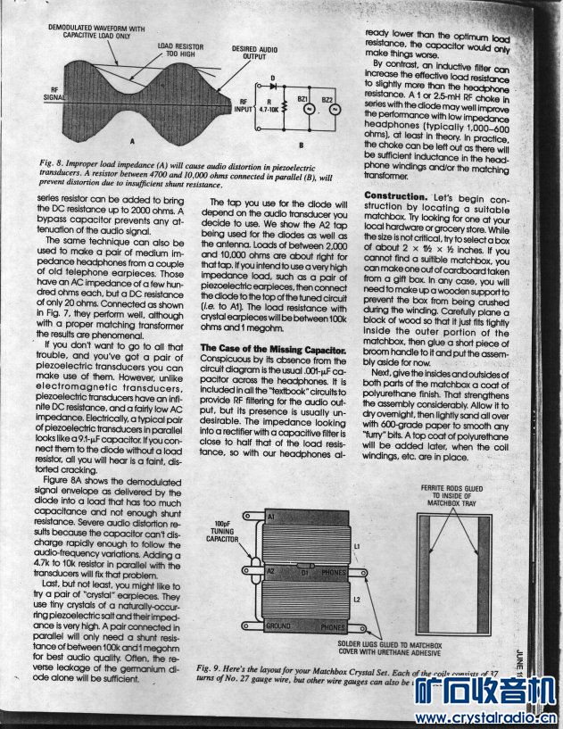

在老外杂志上看到一个1988 年的火柴盒矿机的制作。把线圈绕在火柴盒的外盒上,有两个天线抽头去选不同的中波频段。
內盒里放两根磁捧, 文章说把內盒向上朝天线端拉动来调台, 选择性较好。 若朝地端拉出来則选择性较差,但强台较响。
文章还详细说明输出阻扩和用不用並联电容于输出端的问题。
文章说调感矿机比调容矿机的Q值更平均分佈于高低端, 各位说对吗?
