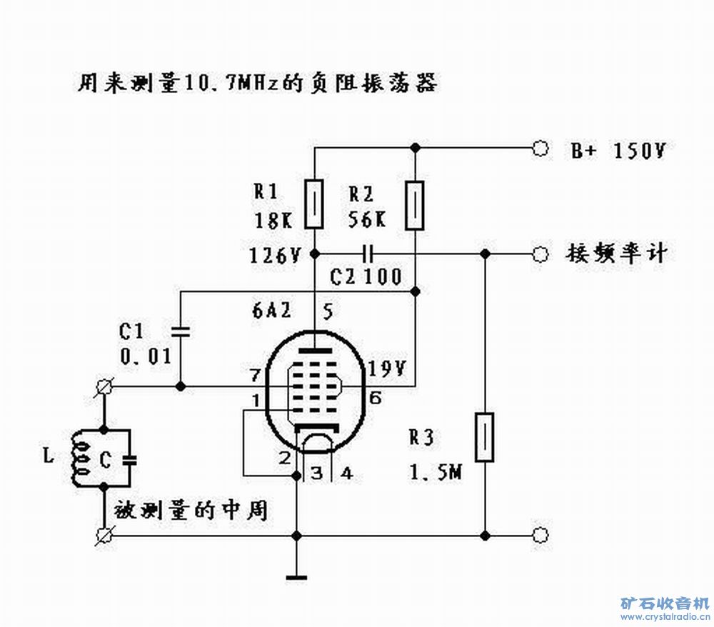

发表于 2009-6-12 12:42:46 | 显示全部楼层
回复 6# mcuhk 的帖子
李兄,那个10.7MHz负阻振荡器用来调胆FM中周好用吗?
