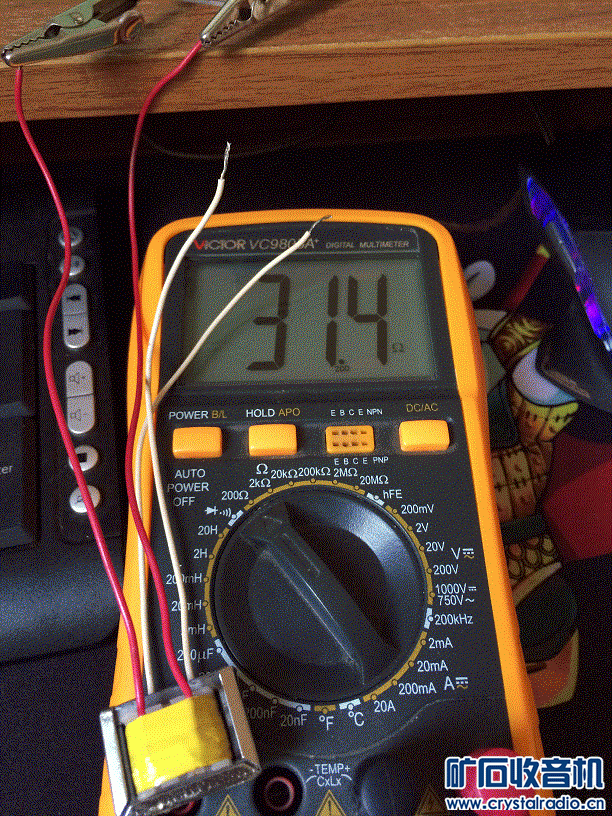

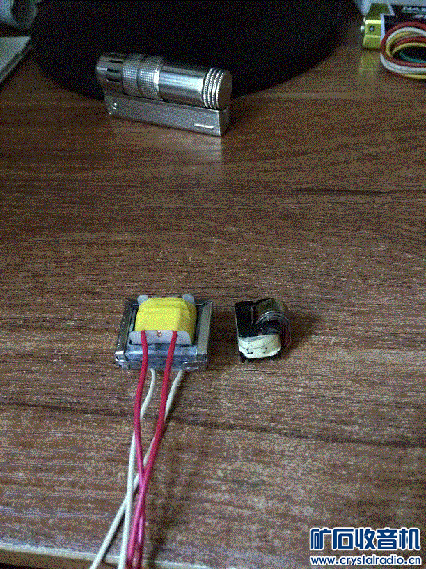

最近学着玩玩电子管,高压的不敢玩 先从低乙电单灯机开始,,达了个2P2单灯机,无耐没有高阻耳机先用220变9V变压器推普通MP3耳机,出声后就想装个外壳,变压器太大 外壳也要装大的,后看到  有胆有识 老师的 ”10分钟快速DIY---微型、高阻抗的输出牛“的帖子 http://www.crystalradio.cn/thread-49977-1-1.html
找了一只收音机输出变压器拆除原线圈从绕  没有绕线机用玩具车里单小电机绕单,用一只1.5V干电池 转速还可以,,线径:初级0.05的,次级0.1的,不知道合不合适绕上在说,初次级圈数也没计数,,先绕初级0.05的线很细中间断了N次  绕道骨架差不多满80%后 在绕次级绕满 初略估计了下大致200匝--300匝之间,,做好引线 插好铁芯 IMG_0114.gif
用万用表测量了下
 楼主| 发表于 2015-8-24 10:06:41 |

次级

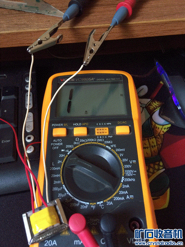

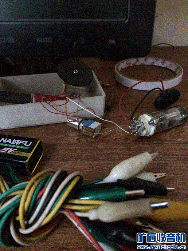

我达的2P2单灯机还没装外壳,变压器很小 但是声音不小 用助听器耳机不加天地线就10cm磁棒 音量能和我做的晶体管636单管机有得一拼,音质很不错 有蓬蓬声

发表于 2015-8-24 14:35:00 |
    线太细,损耗会比较大,效率低是不用说的啦。
    比方说,次级电阻有31欧之高,假如你用8欧的耳机,那么损耗在次级绕组内阻上的功率4倍于耳机得到的功率,也就是耳机的得到的次级功率仅有20%,次级损耗达到80%。至于初级,3K多的内阻,也会损耗约20%的初级功率。这些还是铜损,要是再加上铁损,这个变压器的实用价值就太低了。

初级用0.08,次级至少0.11以上,然后找个小铁芯,初级3500匝以上,次级也就是90匝左右就可以带8欧姆喇叭了,关键是最好用直焊线,漆膜比较薄占用窗口空间小,另外我做的2P2单管机用18厘米长的磁棒18V可以带动一个0.5W的高灵敏度喇叭。加上一个喇叭箱1米内基本清晰,当然只能在没有别的噪音的环境下。

功率小铁芯不能太小,2P2、6N1和6P1输出变压器铁芯是一样的,否则效率太低。

不用天地线我们这里距离中波台不算远也就是不到3公里直线距离,就是这两年城市发展比较快高楼多了点。磁棒尽量用长的,比如我用的就18厘米长,另外就是输出变压器压缩体积可以,可以用现在那种1W的变压器改装,初级线径至少0.1最好在0.11,次级的一般来说在0.17网上就行。我用的是0.2的,初级3500匝,次级87匝,配8欧姆喇叭,目测115匝配16欧姆喇叭,63匝配4欧喇叭你可以多搞几个线头配合着。低音妥妥的,原边和副边之间垫纸,每层之间不用垫纸就没问题。
发表于 2015-8-25 13:46:39 |
给个建议楼主,我遇到输出牛的电感太大,超出测量的仪表的量程.我把手上的5H电感并上.再以并连的式反算出牛的电感.
