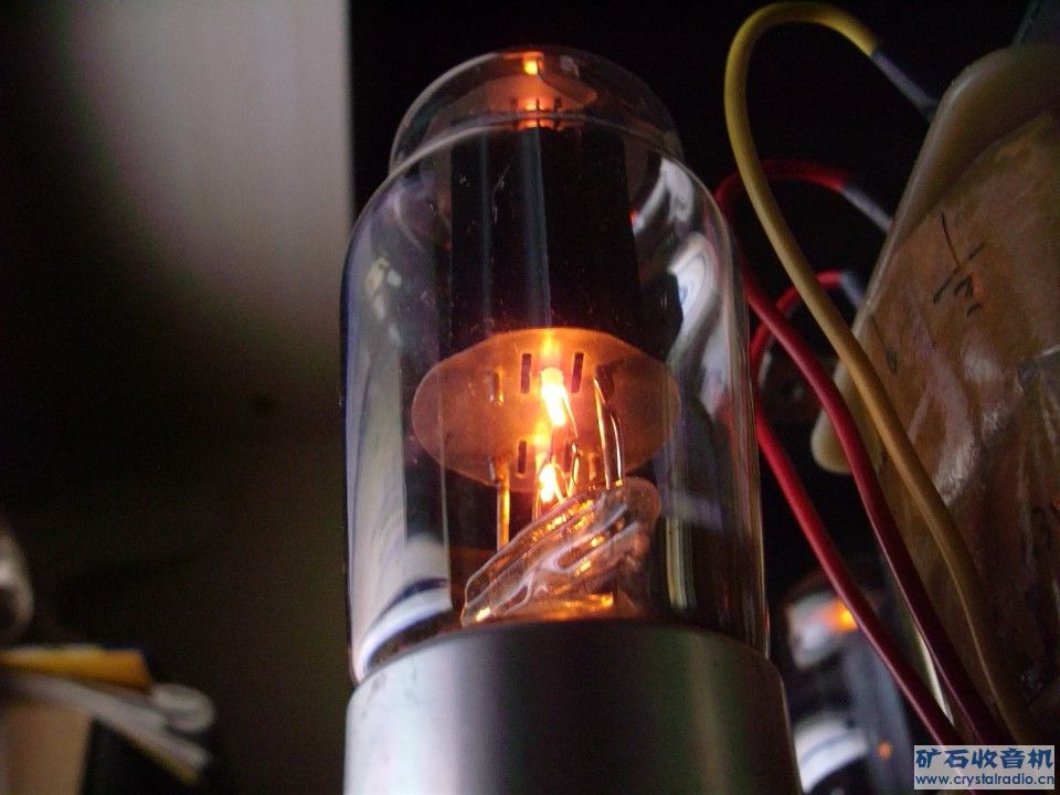

近日终于有空把做了两个月的胆放完成。先上个图给大家看看:
样子还不赖。来的时候缺两大电解,还有几个小螺丝。

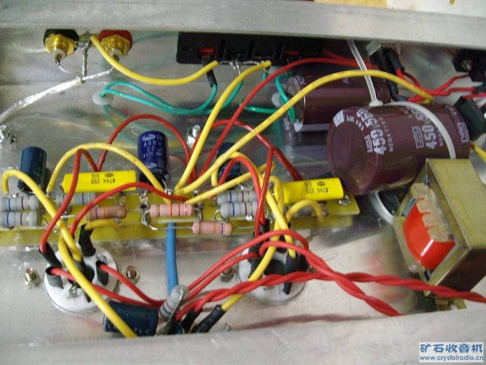

    入坛年多来,重拾旧好本是好事。无奈元件器材陆续到来时,LP总是唠唠叨叨的:“又收什么破烂啦?”是的,自泡网坛以来,人都成“垃圾佬”了。什么旧机,旧书,旧物一来,“母老虎”又要“发飚”了!唉,谁叫她肚子里驮了你的孩子,只好低声下气做“解放军”——“骂不还口,打不还手”。
    在这里总结到一个问题:要DIY个机机容易,元件——好找,技术——好学。可是老做不好!不是自己不认真,LP的骚扰实在太大啦!她看着你在焊机就是不顺眼,总是来点琐事给做,我呸!!!郁闷啊!
以下就是给“万恶”的LP害的:
凌乱的布线
粗糙的焊工

    我的朋友给的一点改进建议。线路有两个地方值得商榷的:1、为了增益,为了输出功率,整个线路没有引入交流负反馈,建议加装负反馈网络,改善失真和频响特性;2、音量控制这样接法是错误的:调整音量时,6N1的负栅压也随之改变,会使6N1不一定工作在最佳状态,容易产生失真。欢迎大家砖拍。

电路修改后比较理想~原电路图栅极直接连接电位器是非常不妥的接法,虽然,省一个耦合电容,理论上是很好的,但是电子管的工况就会随电位器的改变而改变,这样音质反而会劣化,没有味道~
发表于 2009-6-9 00:21:41 | 显示全部楼层
恭喜一下 不过 楼主的焊接功夫也太那个了吧??既有倒角还有堆渣
