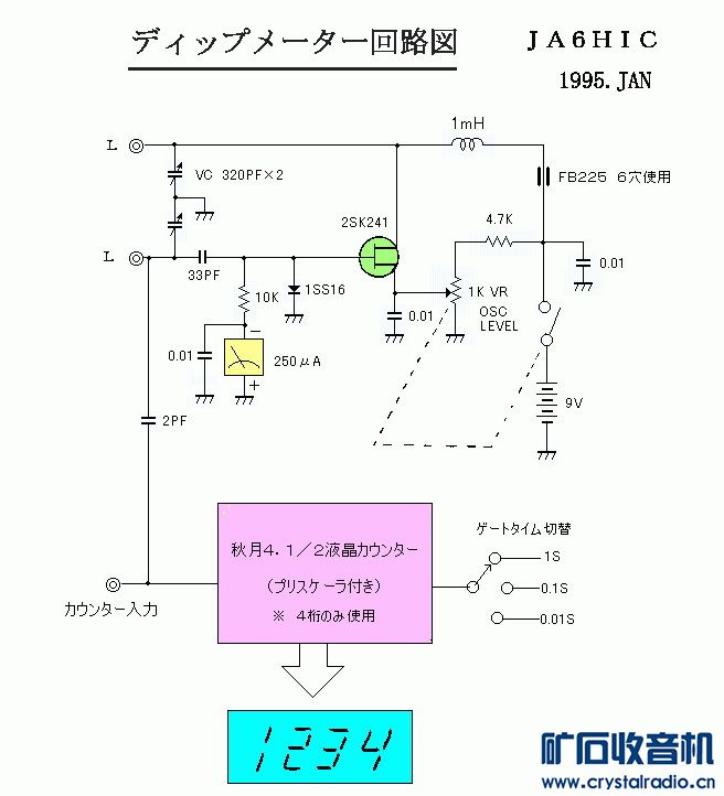

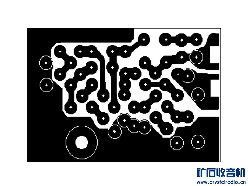

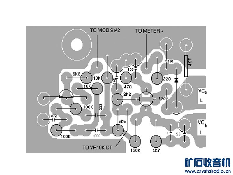

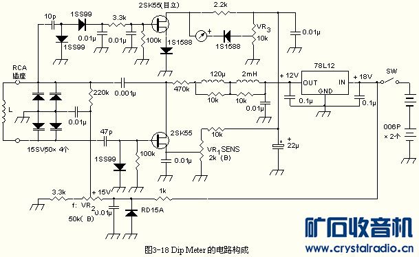

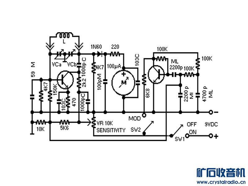

 楼主| 发表于 2015-8-22 14:12:00 | 显示全部楼层
再发三个 “栅倾表”的电路。这三个电路各有特点,供坛友们参考。
这个电路用变容二极管代替了传统的可变电容,是电调谐电路。
这个电路增加了频率计数模块,频率指示更加精确。
这个电路增加了一个1000HZ的音频信号振荡电路。既可作为栅倾表的功能使用,又可作为音频调制深度为30%的高频信号发生器使用。
