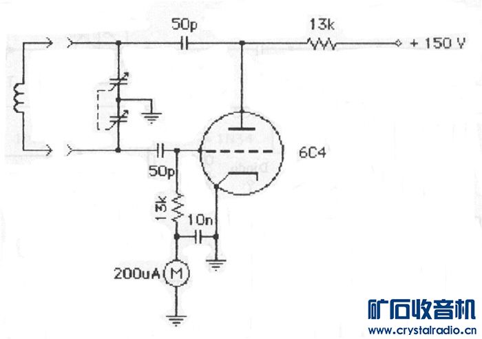

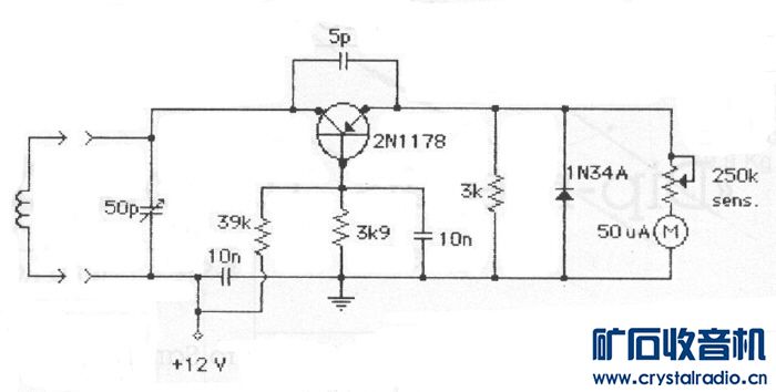

在装调胆调频机的过程中,高频头部分的LC谐振参数不太容易把握,其振荡电路的LC振荡频率还可通过频率计进行测量,但是调谐电路的LC谐振频率就无法通过频率计测量了,只能在调试中通过不断试验找到低于振荡频率10.7M的最佳谐振参数。为在高频头的制作中能事先了解振荡回路和调谐回路的LC谐振参数,使高频头的调整容易些,最近制作了一个电子三极管“栅倾表(栅流陷落表)”用来测量LC谐振频率的参数。
“栅倾表”为早期用来测量LC谐振频率的简单仪器,它是由一只电子三极管组成的LC振荡器电路,当把振荡电路的线圈L放置在一个无源的LC谐振回路附近使之产生交连时,调节振荡器的C(或调节无源LC谐振回路中的C或L),当振荡电路的振荡频率与无源LC谐振回路谐振频率一致时,电子管的栅极电流会因无源LC谐振回路吸收了振荡电路的能量而减少(栅流陷落),此时振荡器产生的频率数就是无源LC谐振回路的固有谐振频率。
电子三极管的”栅倾表”电路简单,制作也不算难。

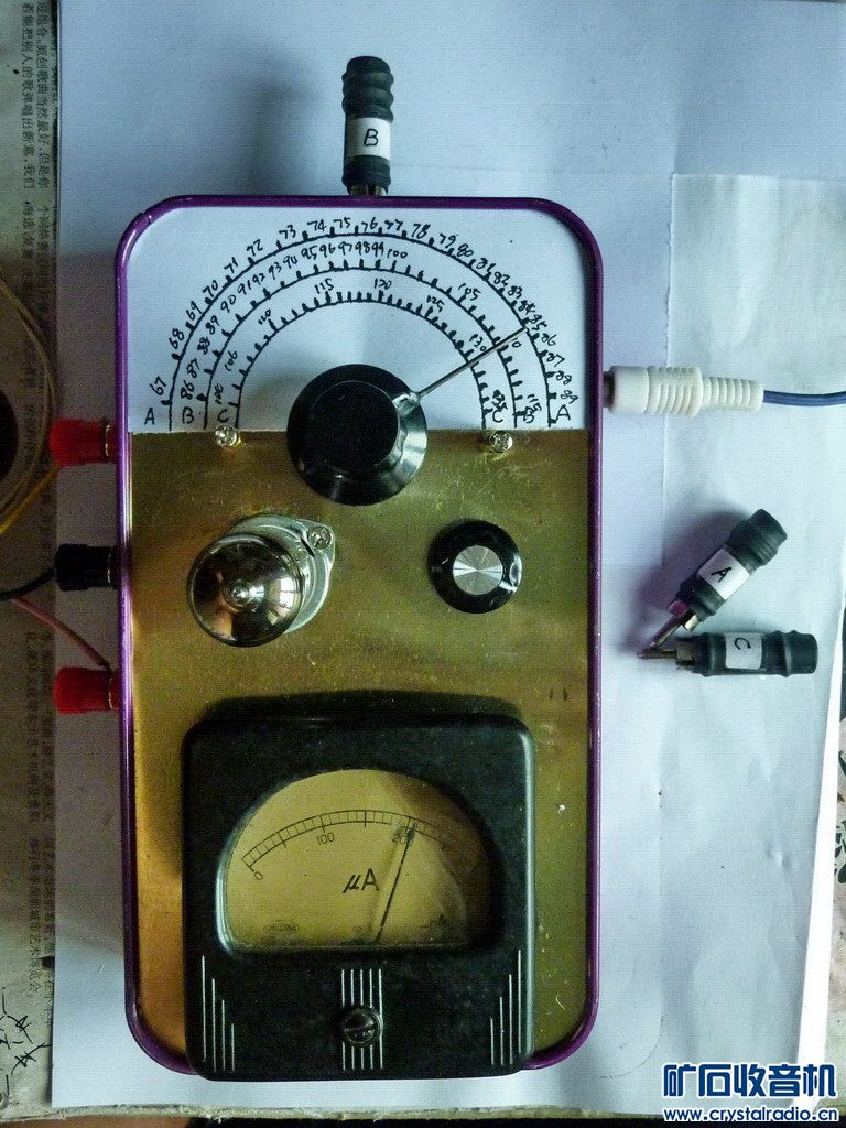

电路中所标的元件参数没有太严格的要求,因手头没有6C4电子三极管,就用6N3的一个三极代之。二只50P的电容改用了100P/500V的磁片电容。屏极电阻为8.2K/2W,栅极电阻为10K/2W。用的是300uA电流表,在它的两端并了一只3.3K/2W的电位器用来调节电流大小的指示同时保护电流表防止过流。

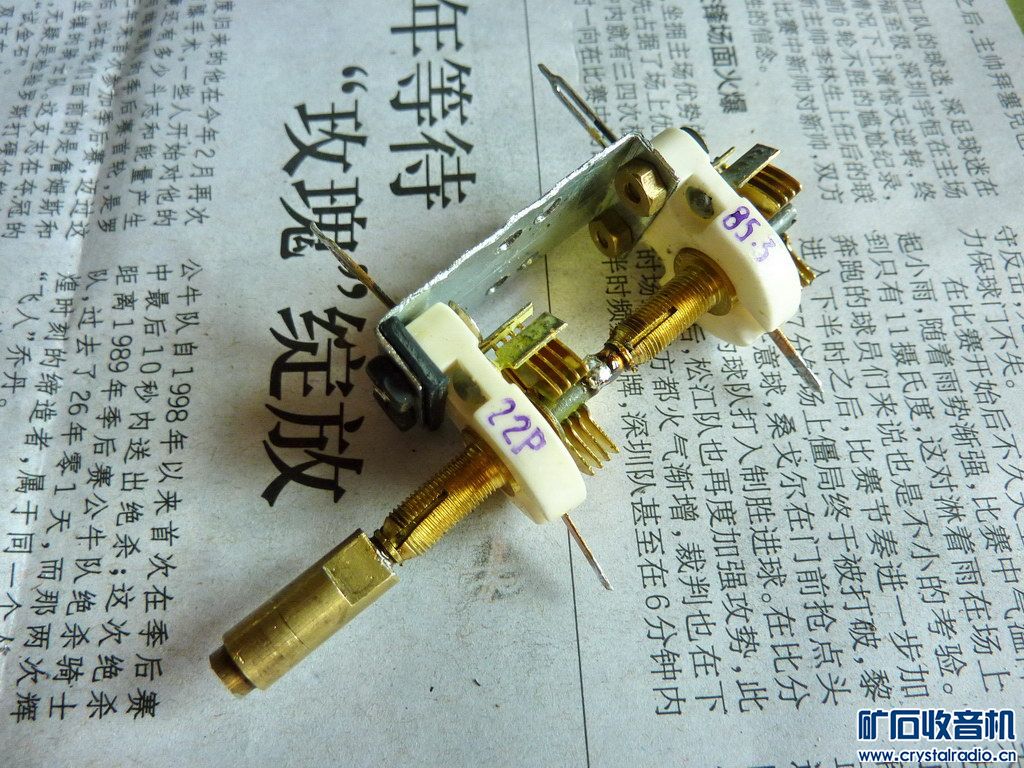

电路中的双连可变电容用了二只22P的小微调电容串接而成。

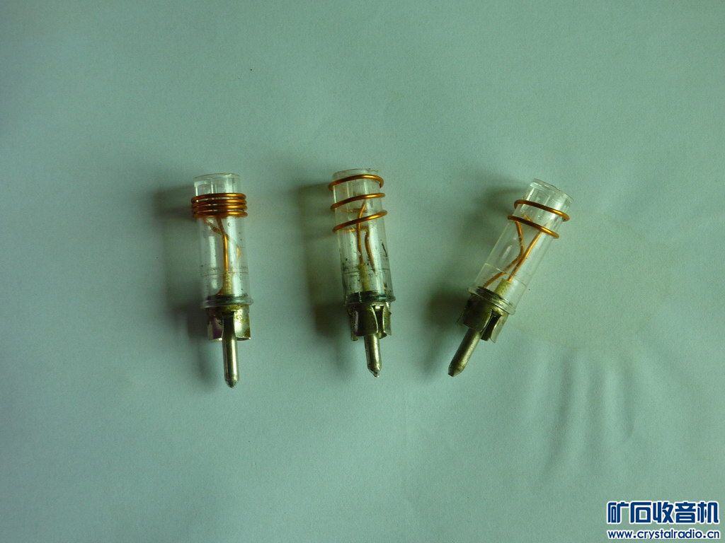

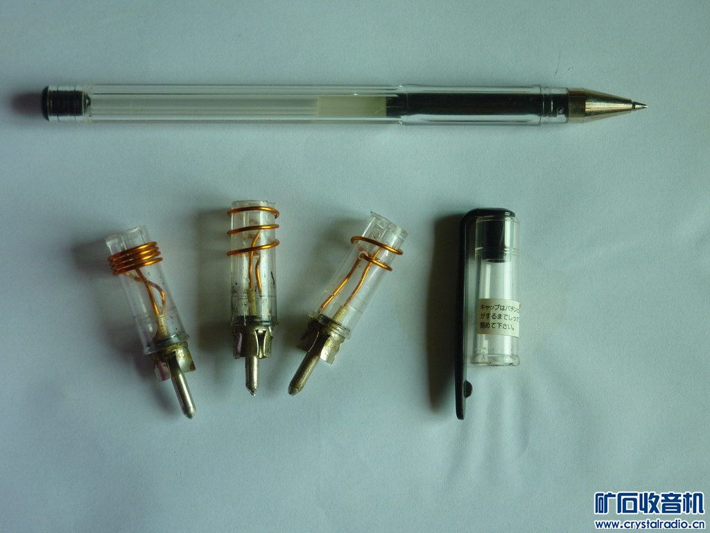

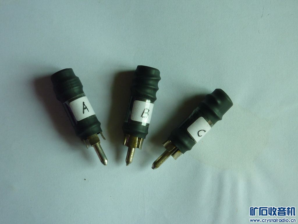

线圈L用圆珠笔帽套在莲花插头上制作而成。线圈绕制并调整好后用热缩管封装。
本“栅倾表”的振荡频率分为三档,整体覆盖66M至135M调频范围,以满足调频段的LC回路谐振频率测试。只要更换不同的线圈就可得到相应档次的振荡频率范围。
其中:A档线圈的振荡频率范围是66M至90M(用1.2的漆包线绕4圈);
B档线圈的振荡频率范围是85M至115M(用1.2的漆包线绕3圈);
C档线圈的振荡频率范围是104M至135M(用1.2的漆包线绕1.5圈)。
如果需要其他频段,只要绕制相应参数的线圈即可。

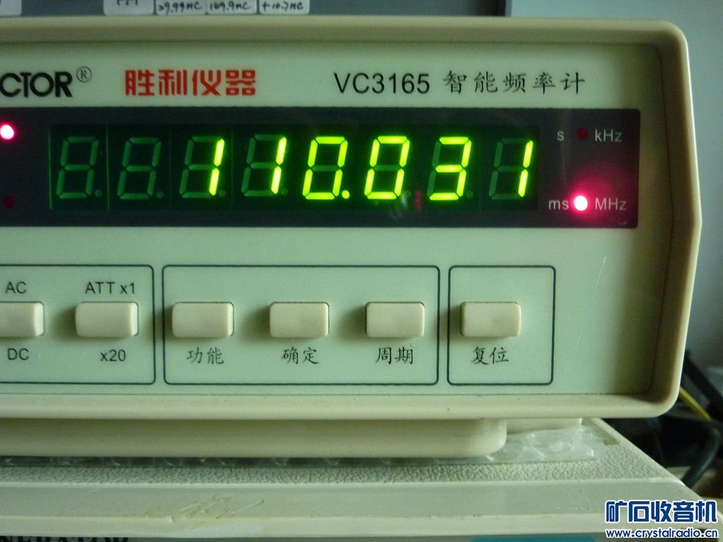

振荡频率的监测可通过一只2P的小电容连接到频率计即可,非常直观。调节振荡线圈的松紧程度可适当改变该档振荡频率的覆盖范围。

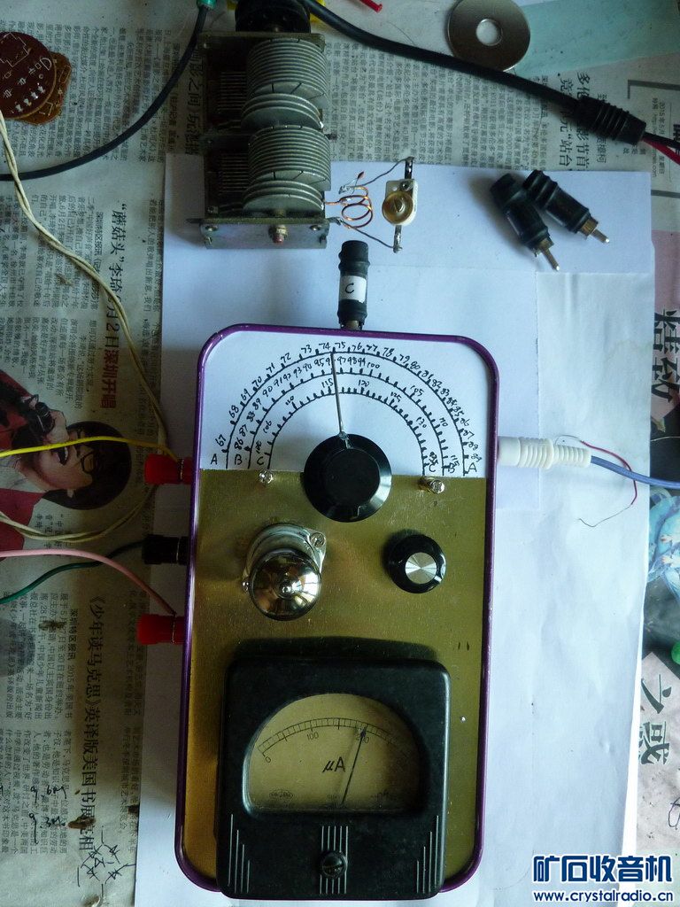

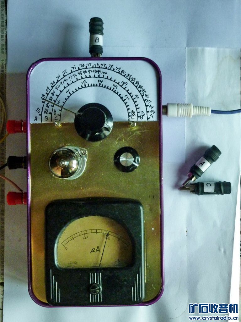

整机装在一个小铁盒上。电路搭焊无误,通电后即可起振工作。通过频率计测绘各频段的频点。

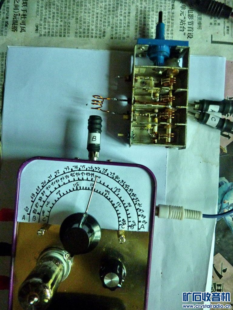

在测量LC谐振回路的谐振频率时,先将“栅倾表”的电流表调校在一个稳定的值上(大于电流表的三分之二处),然后将被测的LC回路靠近“栅倾表”的振荡线圈使之交连,再缓慢调整“栅倾表”的可变电容,当电流表的指示突然变小时,说明二个LC电路已经产生谐振,找到电流表指示的最小点,这时“栅倾表”的振荡频率即为被测LC回路的谐振频率。以上测试也可反过来,将“栅倾表”的振荡频率固定在某个频点,然后调节LC回路的C或L,使“栅倾表”的电流表指示最小,这时LC回路的谐振频率即为“栅倾表”的振荡频率。
模拟高频头LC振荡回路的测试,低端谐振在95M左右,高端谐振在115M左右。因为是无源的情况,与在实际电路上测试可能会有些差异(实际电路中要考虑分布参数的因素)。

利用该“栅倾表”也可对双连可变电容的同步性能进行测试和调整。

您好. 度盘可以画一个尺寸大的. 例如2比1. 这样空间大了. 角度不变. 数字可以写的很漂亮. 然后扫描再按要求尺寸打印出来.效果很好.
