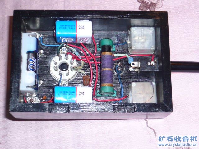

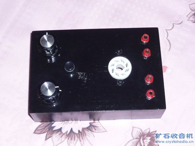

发表于 2009-6-7 09:55:53 | 显示全部楼层 |阅读模式

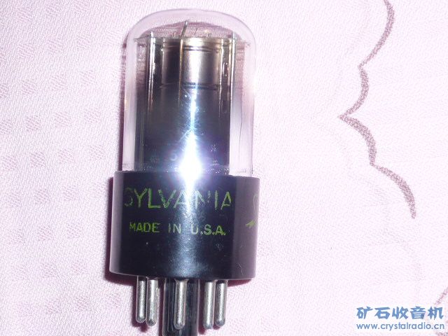

向昔日重来老师学习,在旅游景区买了一只安吉毛竹盒子。去掉盖,反过来,打洞上漆,用的是美国1A5管,从网上坛里胆管商店刘先生处买的,线路图供参考。机子灵敏度高,音质不错,乙电用两块15V的叠层电池,两节甲电中的一节划归乙电,固乙电应该有31.5V,在阳台上用简单的蛛网天线可收嘉兴本地台1107千周,绍兴738,上海792,浙江810,杭州台,上海990,苏州台,南京台,1600附近的中国之声,和香港宗教台,以及韩国台,日本台。
  请各位老师和朋友们批评指正。

发表于 2009-6-7 10:19:34 | 显示全部楼层
不错不错,算山寨的山寨版,再把面板上的刻度和文字加上就更象了.
 楼主| 发表于 2009-6-7 10:39:07 | 显示全部楼层
回复 2# 分司厅58 的帖子
谢谢,那些刻度、文字一下子弄不起来。本来想用2P2的,看来看去太秀气了,不像仿中雍的。但我下面还要试一个2P2的,毕竟价格便宜,声音洪亮,低压性能好,不过1A5也不错,但似乎低压性能不如2P2,似乎音质也是2P2好。

 楼主| 发表于 2009-6-7 11:09:13 | 显示全部楼层
谢谢不练老师,基本靠瞬间胶搞定~~~
发表于 2009-6-7 11:11:40 | 显示全部楼层
   真漂亮! 但 15V的叠层电池是不是不耐用呢??
 楼主| 发表于 2009-6-7 11:24:40 | 显示全部楼层
回复 7# 海河 的帖子
15V的叠层电池是不是不耐用呢?~~~是的,但真正收听的时间不会很长,过过瘾而已,电压降到20V也能收听,5元一块,换也方便,需动烙铁~~~
[ 本帖最后由 中山 于 2009-6-7 11:34 编辑 ]
发表于 2009-6-7 11:42:26 | 显示全部楼层
花了多少钱,
 楼主| 发表于 2009-6-7 13:03:47 | 显示全部楼层
回复 9# c6j9 的帖子
盒子20~~~共150~~~~

 楼主| 发表于 2009-6-7 15:23:55 | 显示全部楼层
而且既然是“中庸”,就要对称,公正,和谐,稳重,不偏不倚----唯我“中庸”——中雍机元件的排列,基本遵循此原则,
[ 本帖最后由 中山 于 2009-6-7 16:01 编辑 ]
发表于 2009-6-7 19:02:17 | 显示全部楼层
不错!有点101的神韵了。我的建议以下两点加以改进可以增色不少,一个是加上刻度,刻度一时不好印上去可以采用打印机打成黑底白字粘上去,另外旋钮改为尖头的,古朴不少。
