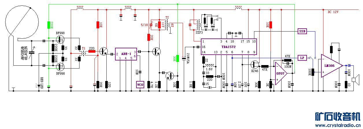

电路的出发点和宗旨:元件易购,调试简单,有效抗干扰,高灵敏度,低噪音。
1. 调谐高放由大环天线和平衡输入放大器构成,大环天线线圈中点接地(这是抗干扰的关键)有效抑制电器杂波干扰,用空气可变电容实现频率调谐。整个调谐高放放置与室外,用50欧同轴电缆连接至室内接收机的第一混频器RF输入端。在AGC的作用下调谐高放增益-10-40DB之间,可变电容的调节由远程控制系统来从室内操作(后面详解)。
2. 第一混频用成品二极管平衡混频器(ADE-1/SBL-1),通常这类混频器受制于内部高频耦合变压器特性,输入端频率下限在1MHZ左右,为了使频率较低的长波和中波也能正常混频,电路中将混频器上的RF和IF端口互换使用,这样就解决了这个问题(看下平衡二极管混频器的内部电路就会明白)。
3. 第一本振由IC振荡器与频率漂移纠正电路构成,因为要驱动二极管混频器,所以振荡器输出功率要放大到+7DB。振荡器使用IC是为了简化设计和调试过程。本电路中用一片TDA1572或TDA1072来做振荡器。当使用变容二极管做振荡电容时,这片IC很容易起振,波形失真小,振幅平坦。当然用NE602这类IC也可以,波形指标差些,振幅也略小些。
频率稳定器是“Fast Huff&Puff VFO Stabilizer”电路,它的基本原理是当振荡器频率发生漂移时输出相应的调谐电压来驱动变容二极管来逆向纠正频率漂移。关于频率稳定器的规划设计可以借助有关计算软件(网上有下载,也可以向我索取)。本电路中的频率稳定器用来稳定21MHZ - 42MHZ的本振频率,频率漂移能控制在几十赫兹内(完全满足SSB接收需要)。
4. 第一中频用了21.4MHZ的三端滤波器,带宽15KHZ,阻抗1.5K。因为混频器输出阻抗为50欧,为了阻抗匹配我在第一中频电路中插入了一级放大器,这级放大器在AGC的作用下增益在6-26DB之间。图中T2变压器用体积为10X10的调频中周磁芯绕制。
5. 第二混频、本振和中频放大由一片TDA1572担当,这片IC是AM集成电路中指标比较优秀的,S/N=6DB时,输入灵敏度为1.5UV,关键是他可承受500MV的强信号输入而不过载,所以用它不仅大大简化电路设计,最终的性能指标也非常优秀。电路中用了两组455K三端滤波器,这样可提供两组带宽可选(我用的是LTM455IW/LTM455GW),当接受远程弱台或SSB时可选择窄带模式,以便提高信噪比。
6. 整机AGC电压来自TDA1572的AGC电压,经过2SK246和OP07处理后分别控制室外的调谐高放和第一中频的增益。

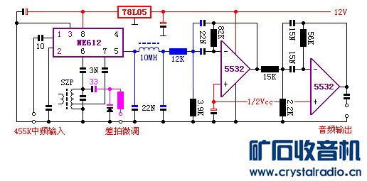

7. SSB可选模块由NE612和一组低通滤波器来实现,电路中标注为“SSB”,NE612组成乘法器检波解调同时提供BFO信号。NE612输出音频后经LC滤波和二级低通滤波器来过滤频率超过1.5KHZ的音频噪音,这么处理后可提高SSB接收时的信噪比。
8. 低通音频降噪可选模块,电路中标注为“LP”,由两级低频滤波器构成,用来过滤频率超过3KHZ的音频信号,目的也是降低接收机的整体噪音,提高弱台可听性。

补充内容 (2015-8-13 07:09):
主电路中RF输入端应该加个10N电容串50欧电阻到地,这样可以粗略阻抗匹配,电路图中漏掉了

主电路
主电路

SSB模块
SSB模块

LP 低通滤波器
LP 低通滤波器

发表于 2015-8-12 21:38:34 | 显示全部楼层
楼主动作好快啊。觉的电路有两个问题。一是环形线圈和空气可变组成的输入选频回路,一组回路好像不可能实现长中短波全覆盖,不可能达那么大的覆盖系数吧?就是短波段都不太可能全覆盖到。其次是DBM二极管环形混频器输出端楼主好像没有合理的端接,端接不好的话,不要的频率组合会在器件里面反复的反射,使器件效果大打折扣。

 楼主| 发表于 2015-8-13 07:07:33 | 显示全部楼层
deepimpact 发表于 2015-8-12 21:38
楼主动作好快啊。觉的电路有两个问题。一是环形线圈和空气可变组成的输入选频回路,一组回路好像不可能实现 ...
恩,电路图中RF输入端应该有个电容串50电阻到地,这样可以粗略阻抗匹配,电路图中漏掉了。
长波,中波,短波频率跨度太大,要用三个天线才行。现在长波已经意义不大了,中波短波两个天线用一个继电器切换。

另外楼主的第一混频器RF与IF端倒置接法有些欠妥,仔细研究了下主电路,如果高放部分在主机内,这么接还可以,若高放安排在室外,那么第一混频器的IF端将作为接收机的第一窗口,内部的环形二极管未经高频变压器隔离直接面临雷电的威胁,很容易击穿。
