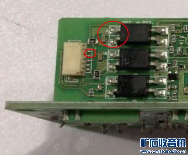

谢谢楼主分享这么好的经验。灯泡寿命到期是不是就不能正常开机了,是不是屏蔽了点灯板也不能正常启动,我有台日立A6的机器,开机电源绿灯亮几秒红灯就开始闪,反射板有声音(本来反射板就是不能自动弹出和收拢的),风扇转,其他灯不亮,按照帖子短接了点灯板也是如此,灯泡不亮,是不是要正常进入系统后把灯泡清零后才能改,本人小白,可能问题比较多,麻烦楼主帮我分析下。
 楼主| 发表于 2019-6-16 10:54:56 | 显示全部楼层
longmaikeji 发表于 2019-6-15 22:04
谢谢楼主分享这么好的经验。灯泡寿命到期是不是就不能正常开机了,是不是屏蔽了点灯板也不能正常启动,我有 ...
我只能这样提醒你;你这现象不是你上面那么回事。这故障现象纯粹是灯板烧坏了,你屏蔽或不屏蔽灯泡都不会亮。

我在闲鱼买的二手投影机回来灯泡碎了 屏蔽点灯板后测试机器正常 想改LED用sst-90灯芯改行吗才30w改后会不会太暗  机器是日立hcp-50x
 楼主| 发表于 2019-11-5 22:14:12 | 显示全部楼层
苦儿 发表于 2019-11-5 22:01
我在闲鱼买的二手投影机回来灯泡碎了 屏蔽点灯板后测试机器正常 想改LED用sst-90灯芯改行吗才30w改后会不会 ...
日立hcp-50x原灯泡功率应该是AC二百瓦,你能用三十瓦的来顶替?肯定不行
