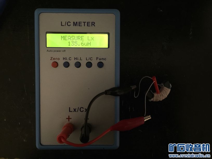

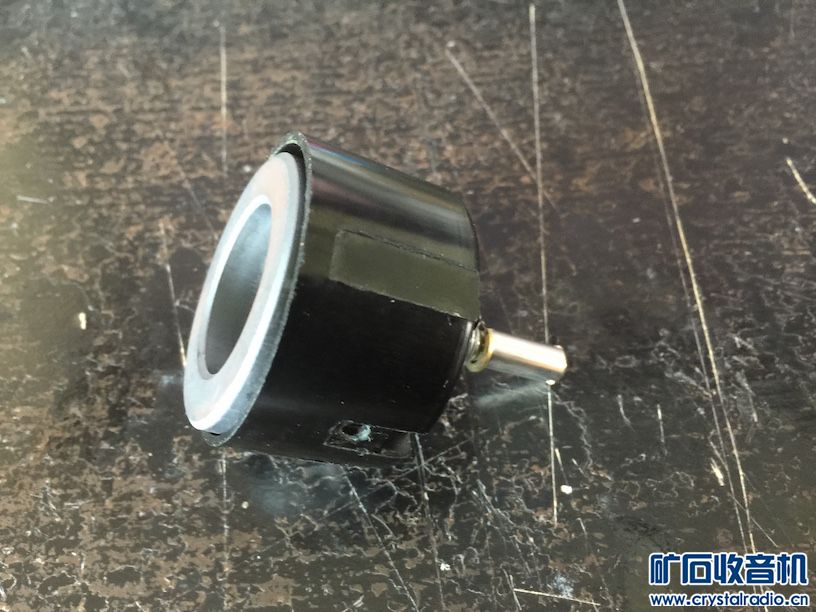

之所以研究用 R40C1 作磁环是要试试 Q 值 会否比成品可变高。
又找到了这个可变电阻, 拆去电阻绕线后 可很容易放下 37 毫米的磁环

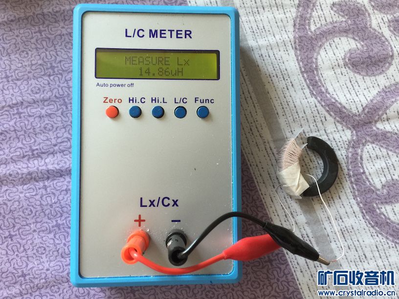

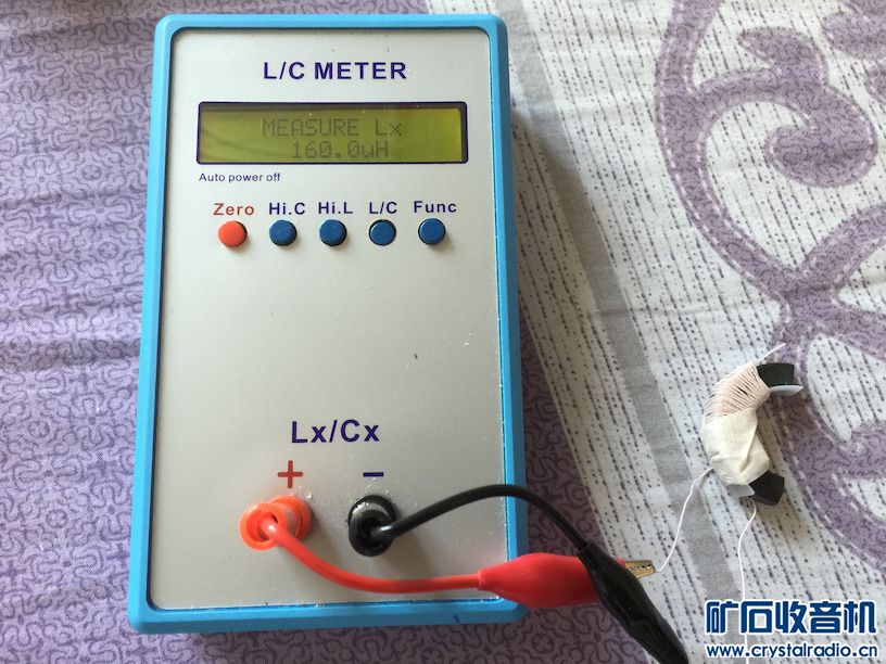

今天再试做一个NXO-100 31mm的, 跨度达到8.3 倍。
 楼主| 发表于 2015-8-5 23:38:55 | 显示全部楼层
又试了用双个31毫米磁环叠起, 用同等长度的线,做出来的可变电感 跨度 只有 7.5:1.
比单个磁环的 8.3:1 还差。

谢谢你。
之前以为双磁环叠起会有更大跨度. 看来这是错的.
今天再试用 单个 37mm MXO-100 磁环, 终于做到大于 10 倍的跨度 (10.7).
裝上线圈架后可能因要预留空隙 跨度会下降, 希望还可以有9倍.
