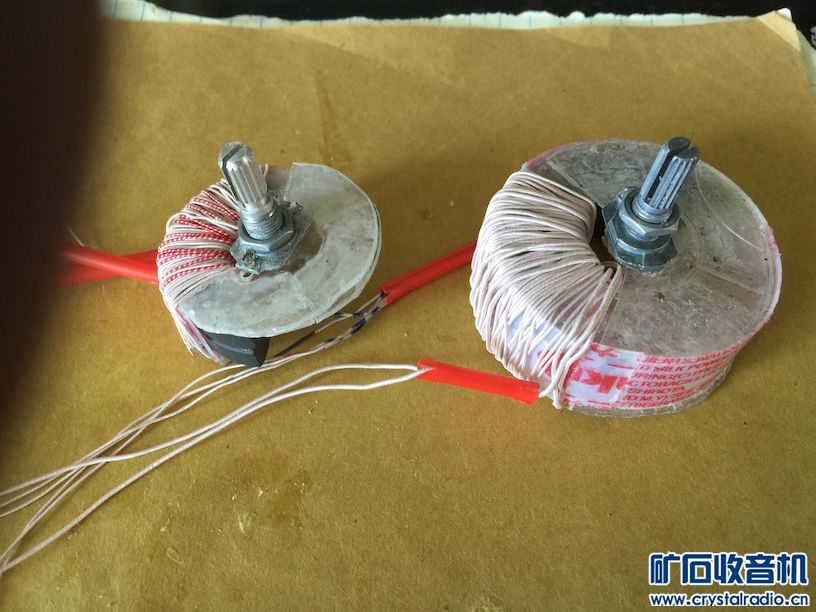

半磁环可变电感做好了
测试 视频:
http://v.youku.com/v_show/id_XMTMwMDY1MTY4NA==.html
做法请看:
http://www.crystalradio.cn/thread-731907-4-1.html

 楼主| 发表于 2015-8-4 10:29:53 | 显示全部楼层
2549608436 发表于 2015-8-4 08:37
看完视频才弄明白,原来是叫线圈游离于磁棒周围?
弄个针筒套在园柱磁棒上好像结构比这个简单可靠还美观 ...
你说得对. 之前也做个很多针筒可变电感, 效果良好.
无天地线磁棒针筒调感矿机
http://www.crystalradio.cn/thread-583577-1-1.html
移动磁捧调台的针筒矿机
http://www.crystalradio.cn/thread-582382-2-1.html

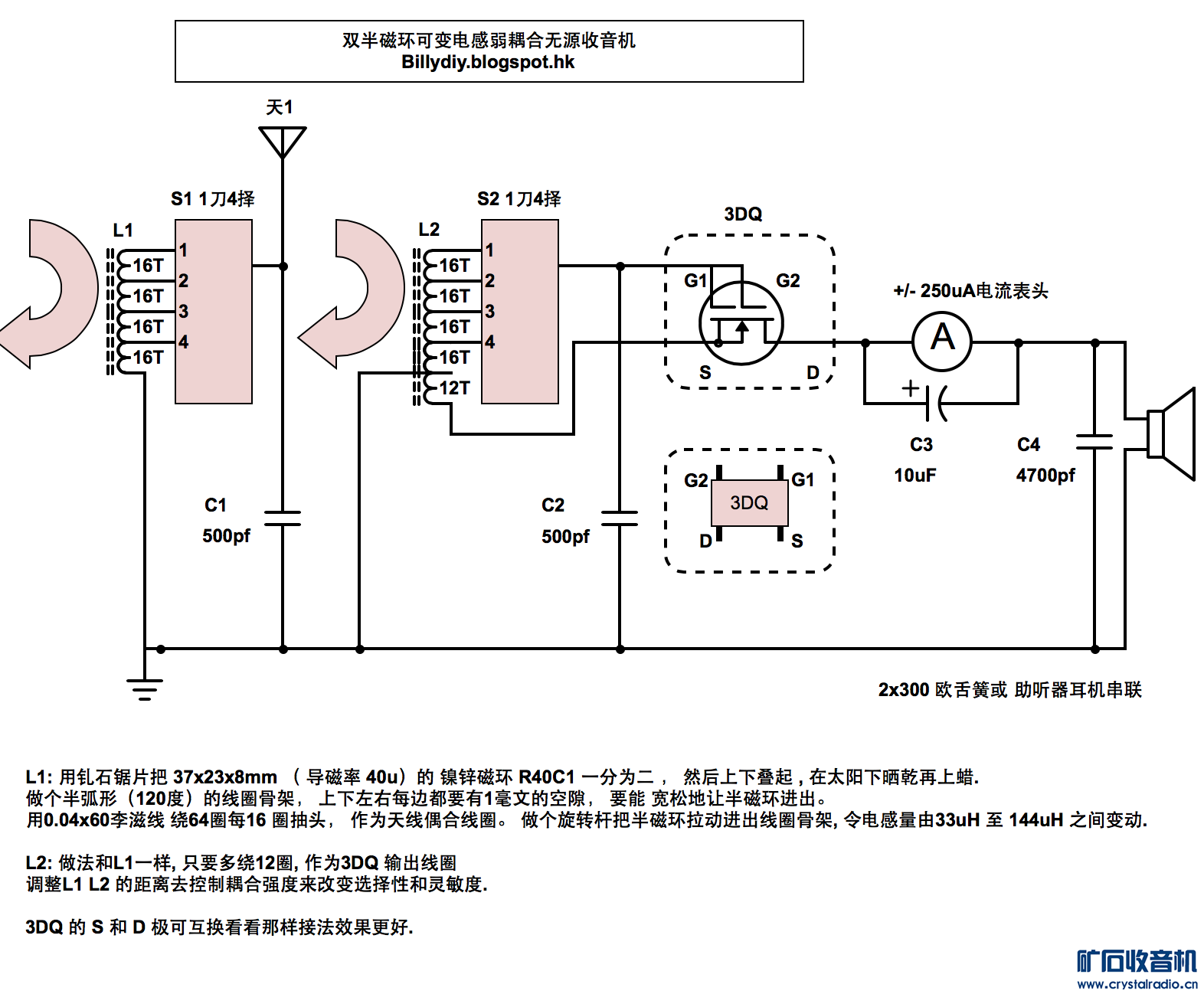

上个电路图.
双半磁环可变电感弱耦合无源收音机
L1: 用钆石锯片把 37x23x8mm ( 磁导率 40u)的 镍锌磁环  R40C1   一分为二 , 然后上下叠起  , 在太阳下晒乾再上蜡.
做个半弧形(120度)的线圈骨架, 上下左右每边都要有1毫米的空隙, 要能 宽松地让半磁环进出。
用0.04x60李滋线 绕64圈每16 圈抽头, 作为天线偶合线圈。  做个旋转杆把半磁环拉动进出线圈骨架, 令电感量由33uH 至 144uH 之间变动.
L2: 做法和L1一样, 只要多绕12圈, 作为3DQ 输出线圈
调整L1 L2 的距离去控制耦合强度来改变选择性和灵敏度.
3DQ 的 S 和 D 极可互换看看那样接法效果更好.
 楼主| 发表于 2015-8-4 16:40:39 | 显示全部楼层

现在这个玩意还有两个问题有代改进。
1. 跨度未達标 (9倍, 现在用 R40C1 只有 4倍, 用 NXO-100 的只有 6 倍)。 要找磁导率 200 以上 的 磁环 再试
2. 当垂直安装时磁环因重量会往下垂。要试试上腊后会否改善。
