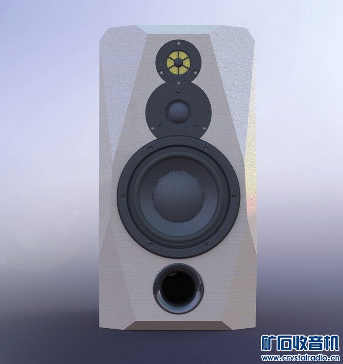

觉得第一图加工难度有点大,容易成烂尾工程
现在外形又改了
因为觉得偏置高音这种方法不是很积极,衍射问题,抑制毕竟不如消除好,那就只能从衍射现象的根源入手,比如两侧倒大圆弧,或者大切角。按这个思路设计,不参考其他成熟音箱的外观,只考虑最大限度消除衍射现象,毫无疑问,必须在喇叭边缘设计尽可能大的切角,改来改去就发现与盟主不可避免的很相似。这也证明盟主在衍射处理上是下了很大功夫的,所以才有那样的外观,那样的外观,与美学毫无关系。

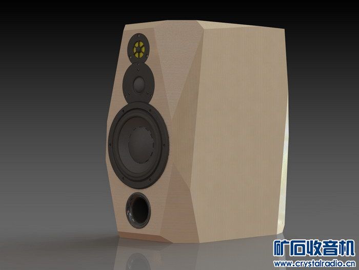

 楼主| 发表于 2015-8-14 23:03:33 | 显示全部楼层
音箱外观改成这样了
加了平面振膜超高音
发表于 2015-8-14 23:41:54 | 显示全部楼层
箱体趋向宙斯盾了。以前看到个日本爱好者的文章,就是把号筒高音装在箱外,并使各单元振膜处于同一平面的渐开线上。

发表于 2015-8-18 10:51:27 | 显示全部楼层
你越改越复杂,现在成了4分频了,有必要吗?

 楼主| 发表于 2015-8-21 22:53:39 | 显示全部楼层
必不必要就不谈了,不就是折腾吗
其实现在又已经改了很多次了,最新改是第十版
最新改版也是考虑工艺复杂性,在保证个人声音要求的情况下尽可能简化,降低一点制作难度。
我的设计始终是两分频,超高音和超低音都是辅助的,都不涉及影响原两分频的分频器,即主低音的低频段不切除、主高音的超高段也不切除,超低与超高只用于扩展带宽。
 楼主| 发表于 2015-8-21 23:05:17 | 显示全部楼层
目前在设计低频箱。
主音箱高度已确定为420mm,因为增加了超高音,主高音被迫下移,重新设定总高为1140mm,加上避震脚钉、底座等,剩余给辅助低音的高度为637mm,这对辅助低音单元参数提出一些限制,所以设计辅助低音就无法太随意了,单元参数应这个高度所具有的容积必须匹配,相当于逆向设计了。
