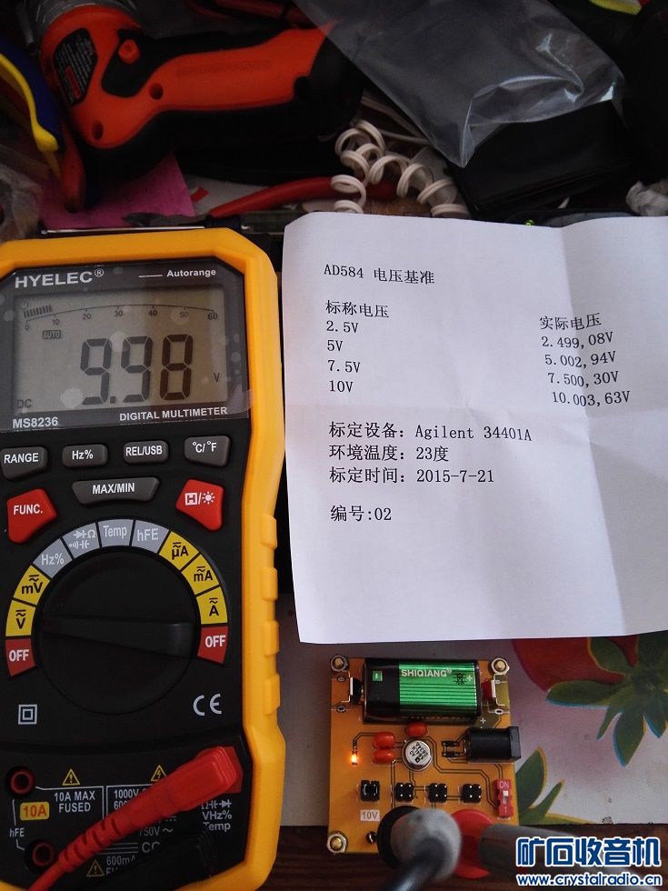

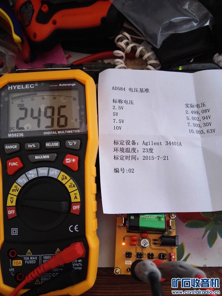

为了对这个产品有一个全面的认识,所以又入手了一只电压基准,做个全面的评价吧。看图。
精度还是不错的。说明书上直流精度是±(0.7%+2字)完全在说明书标的范围之内。谢谢观赏!

表不错。584基准的标定书后面的位数MS有点多。

看测试每档电压都偏低一点儿。
