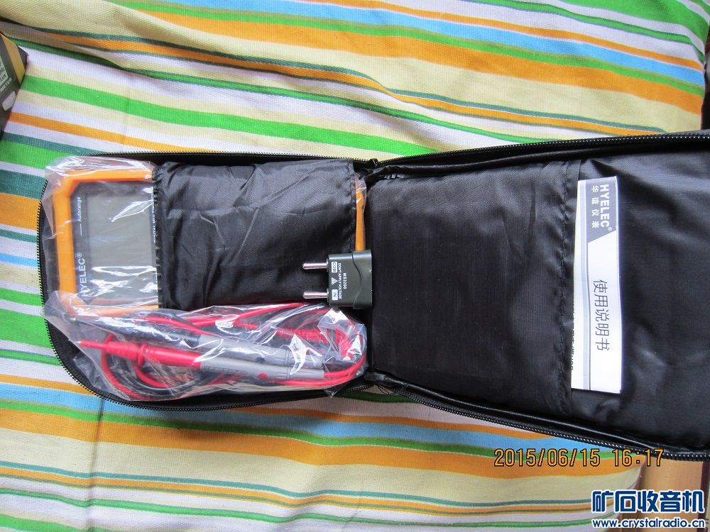

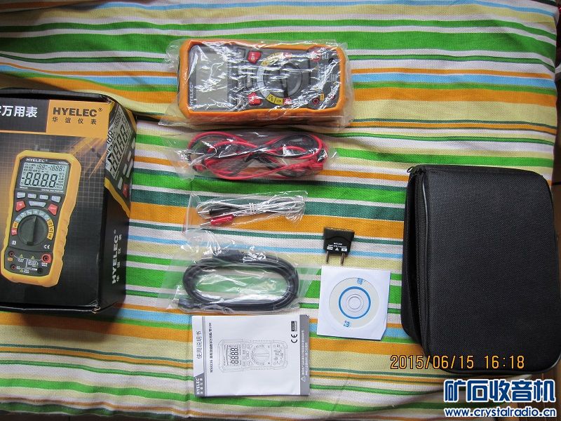

盒子

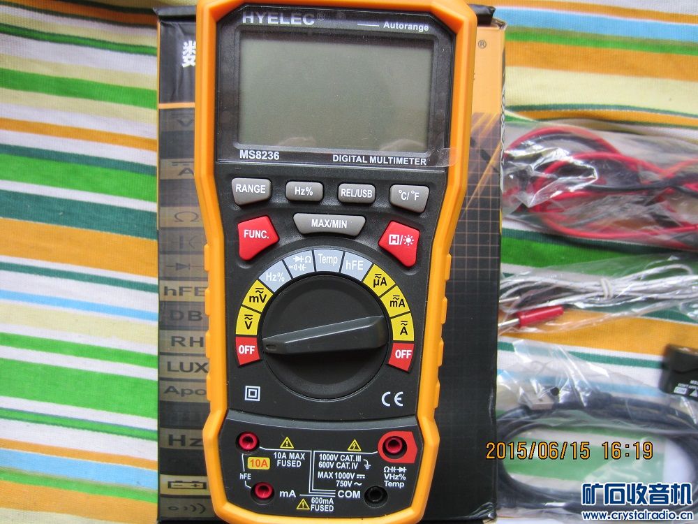

打开包装的样子
内部:主机一台、表笔一副,温度探头一副、USB通讯线、测试座、光盘、说明书合格证,仪表包1个

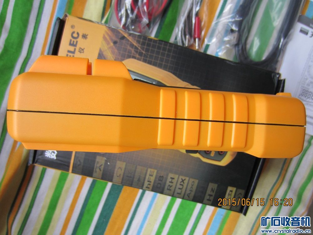

表正面,模具精细度不算,大小正合适,重量适中
侧面、背面和顶部。

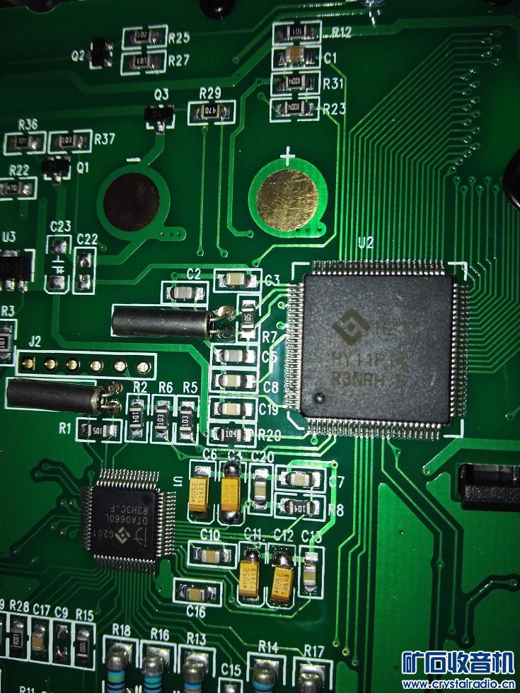

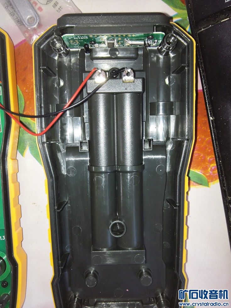

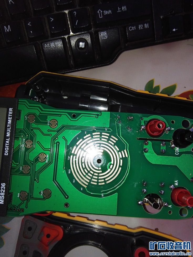

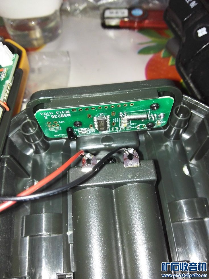

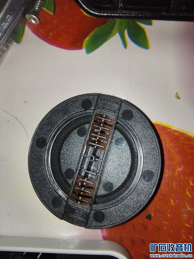

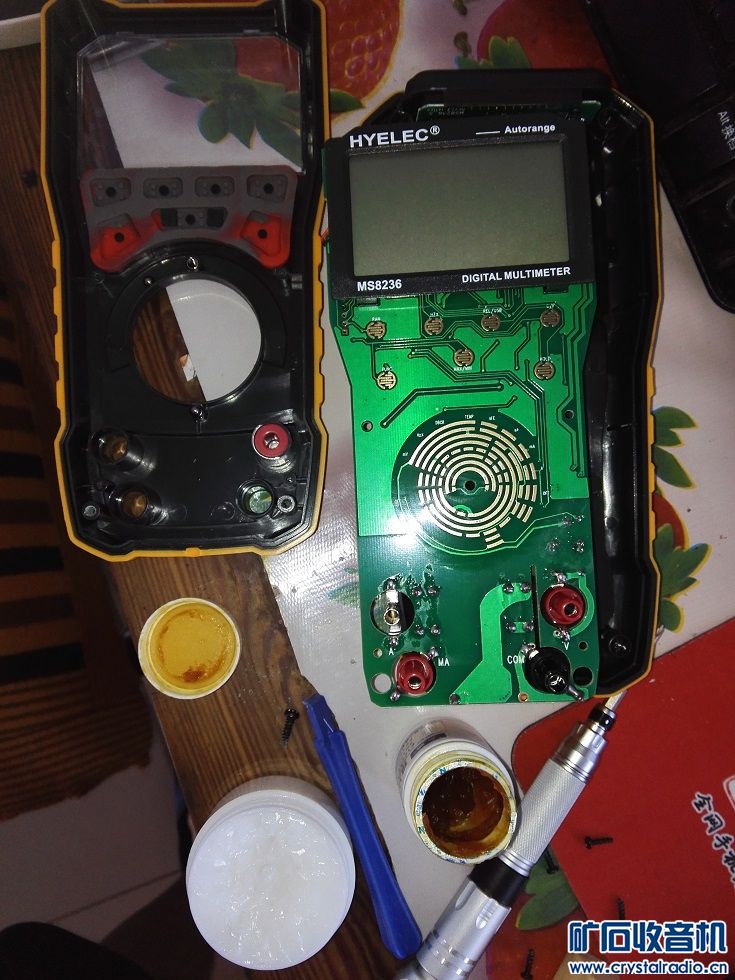

拆解看看内部,拧开背部四颗螺丝很轻松就打开了,作工规矩,有钽电容和硬封芯片,貌似国产当中只有华谊舍得这么用料的哟。
来点细节图
顺便涂点黄油

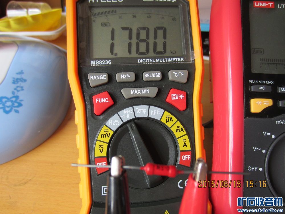

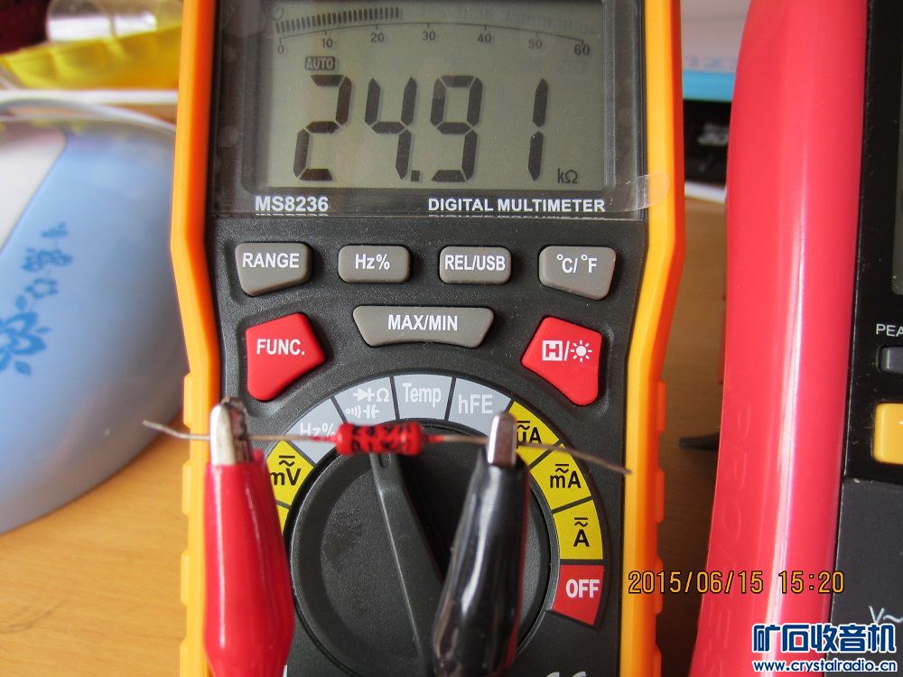

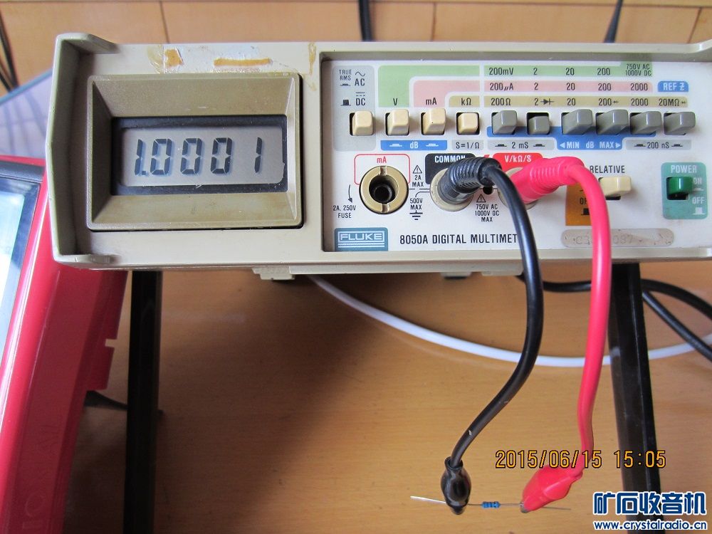

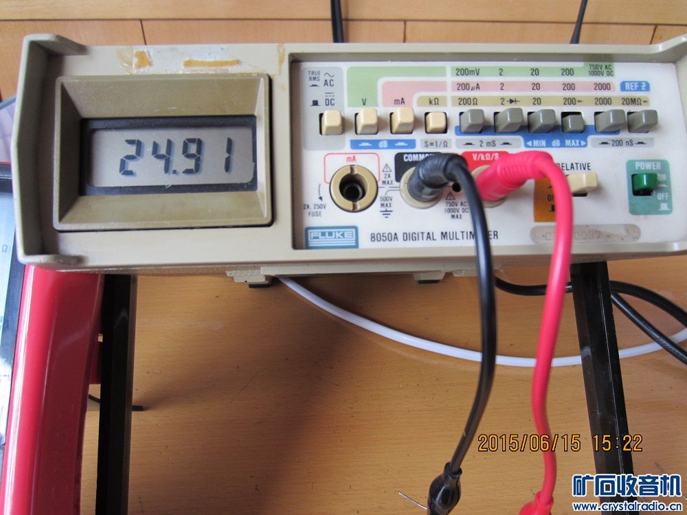

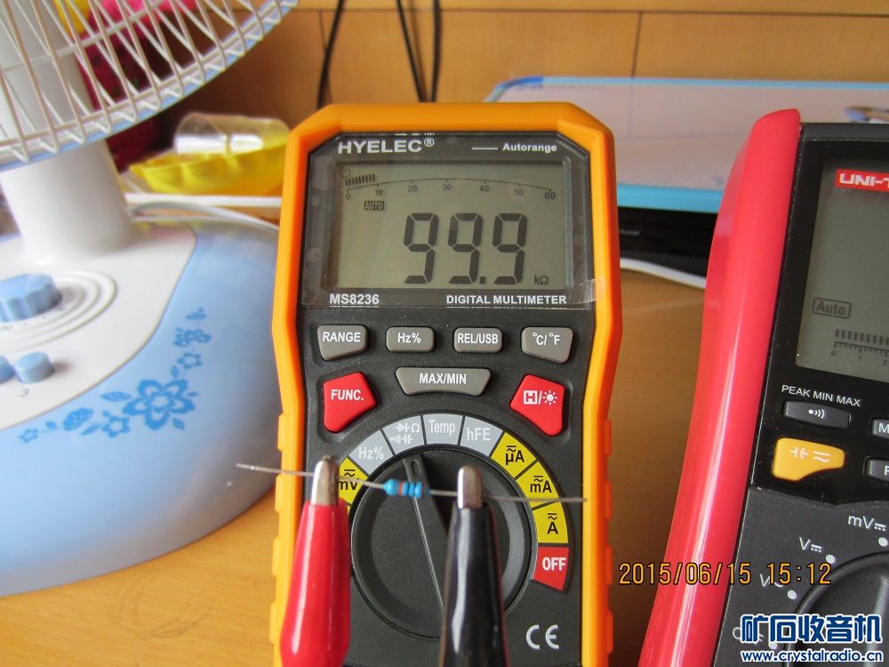

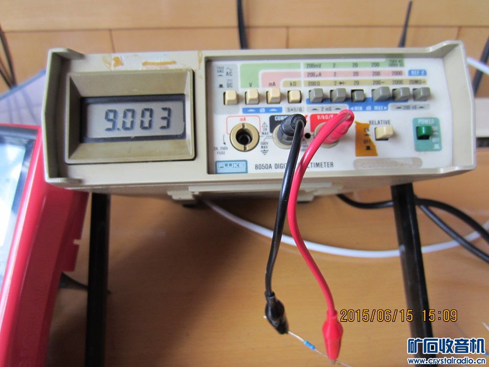

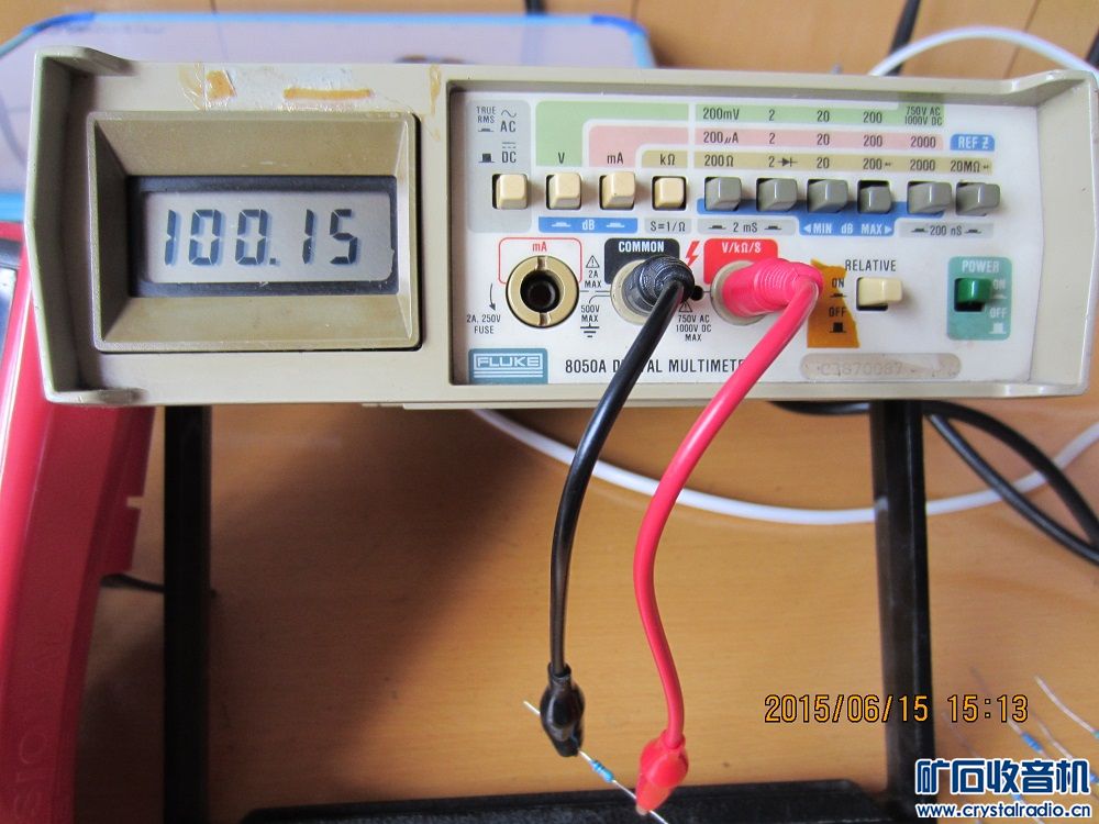

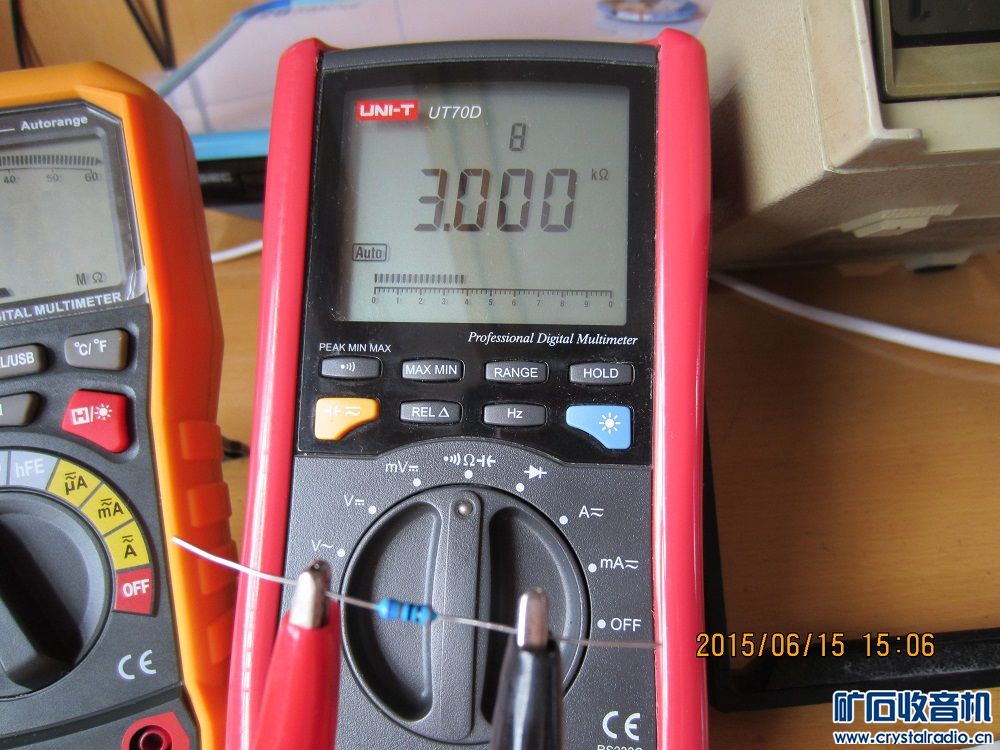

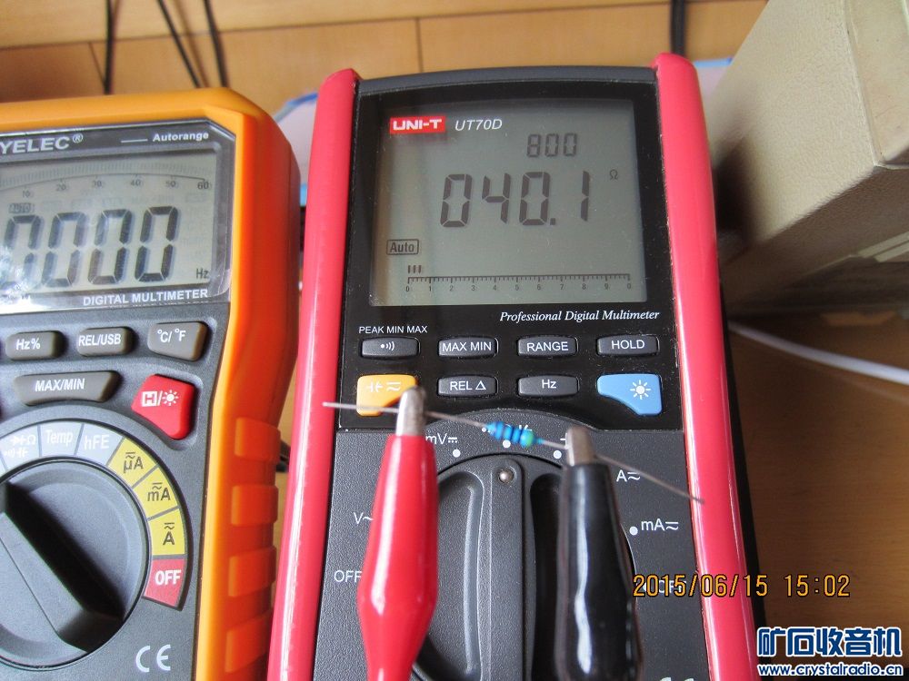

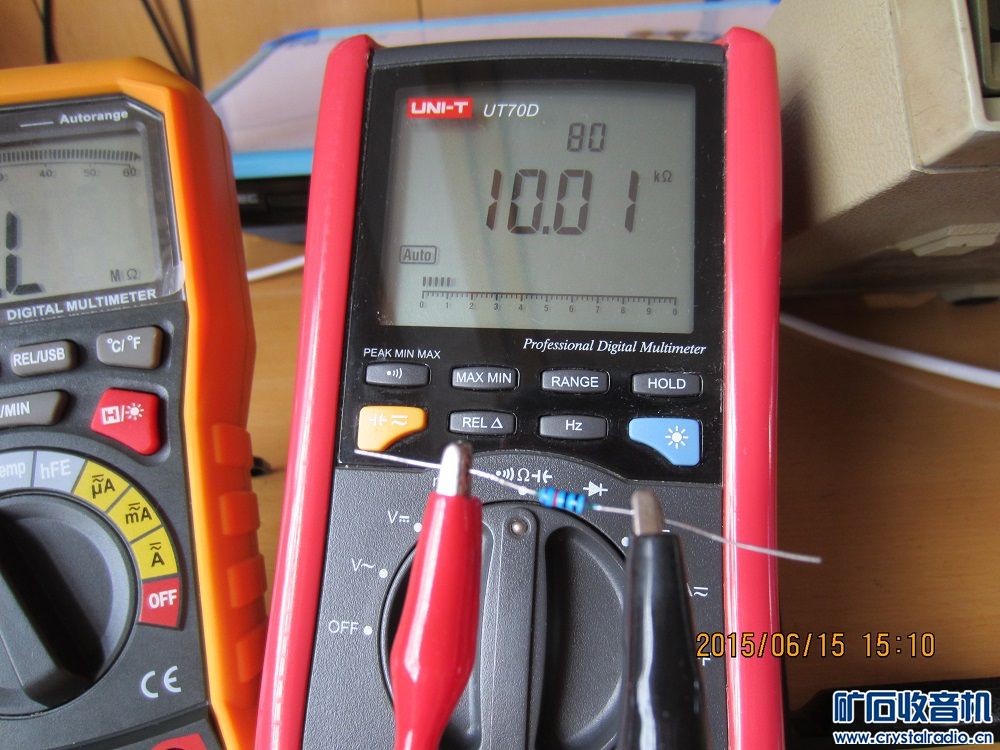

然后再简单测量对比一下吧。。业余爱好者,手里没有专业的评测手段,没有准确的电压基准源。以前买电桥卖家有送几只高精度的电阻,暂且测量下电阻精度吧。仅供参考。
台湾产的精度0.1%的铜脚电阻,要1元一颗呢
国产“小红袍”也是高精度的24.9K 0.1%  82年产

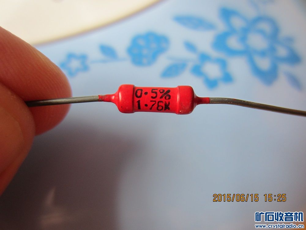

国产1.76K  0.5%的精度 年代不详

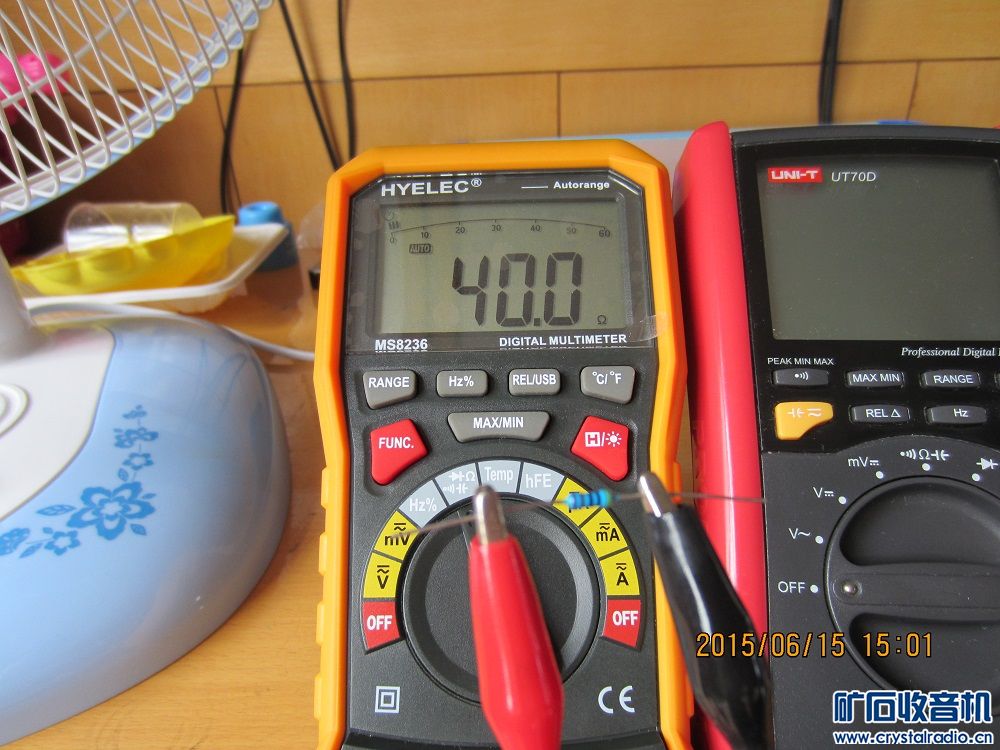

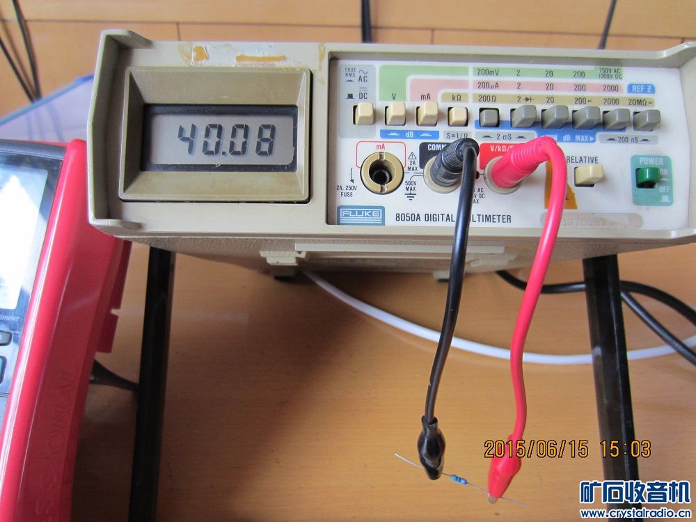

看对比测量吧,首先是40欧
华谊MS8236表现优秀
下一个,1K
然后是3K
该信哪个呢?我也不知道了,贴图网友们评判吧
再一个是9K
10K的
100K的
24.9K的
1.76K
最后来个测试表合影,呵。
UT70D是高精度的,直流精度是0.05% 福禄克8050A是0.03%精度的。华谊MS8236能跟这些高精度表一决高下,也充分说明了其性能不俗。
最后总结下这块表的优点:首先是测量速度非常快,感觉和我手里的UT70D差不多,UT70D可是600元级的表哟,UT70D有尾数跳的问题,而MS8236却是稳稳的读数不乱跳。再一个这块表功能齐全,除常用的电阻电压电流测量外,还有频率、温度、电容、占空比带真有效值,算是全能型工作用表。三是外壳作工精致手感偏好、四是供电用4节5号电池,适合于长时间工作用。5号电池也好找,价格也便宜。
缺点就是:换档声音稍大,内部有手工焊接痕迹没有洗板。电池仓电源线稍细,用料稍显节约,如果换好一点就更好了。

这两点应该是电池触点吧
不知为何又用接线方式
