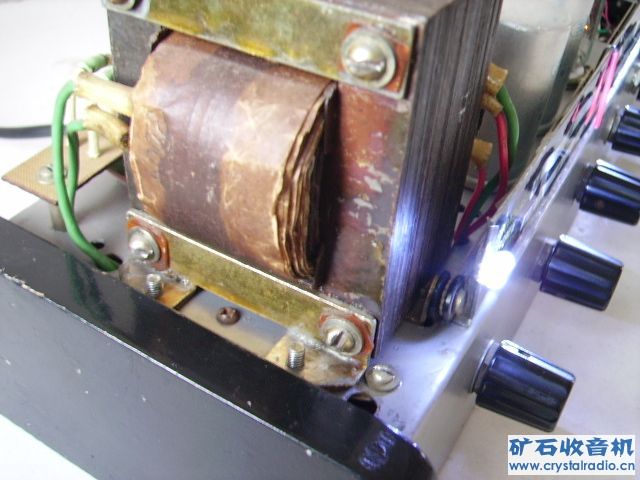

songjiao矿友,变压器的功率够大的。一是我采用的漆包线线经大了,二是铁心窗口小了,三是自己也不愿意多绕一组线圈,故采用了晶体管整流。其实红灯711原机就已经采用了晶体二极管检波,本来就是胆石混合机,本机采用晶体管整流也是一种尝试。

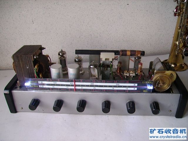

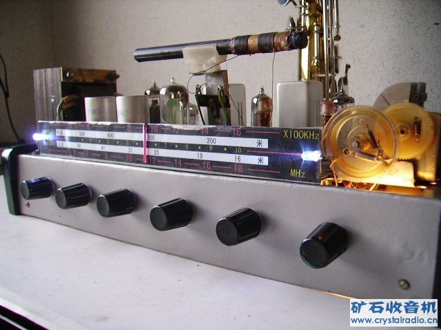

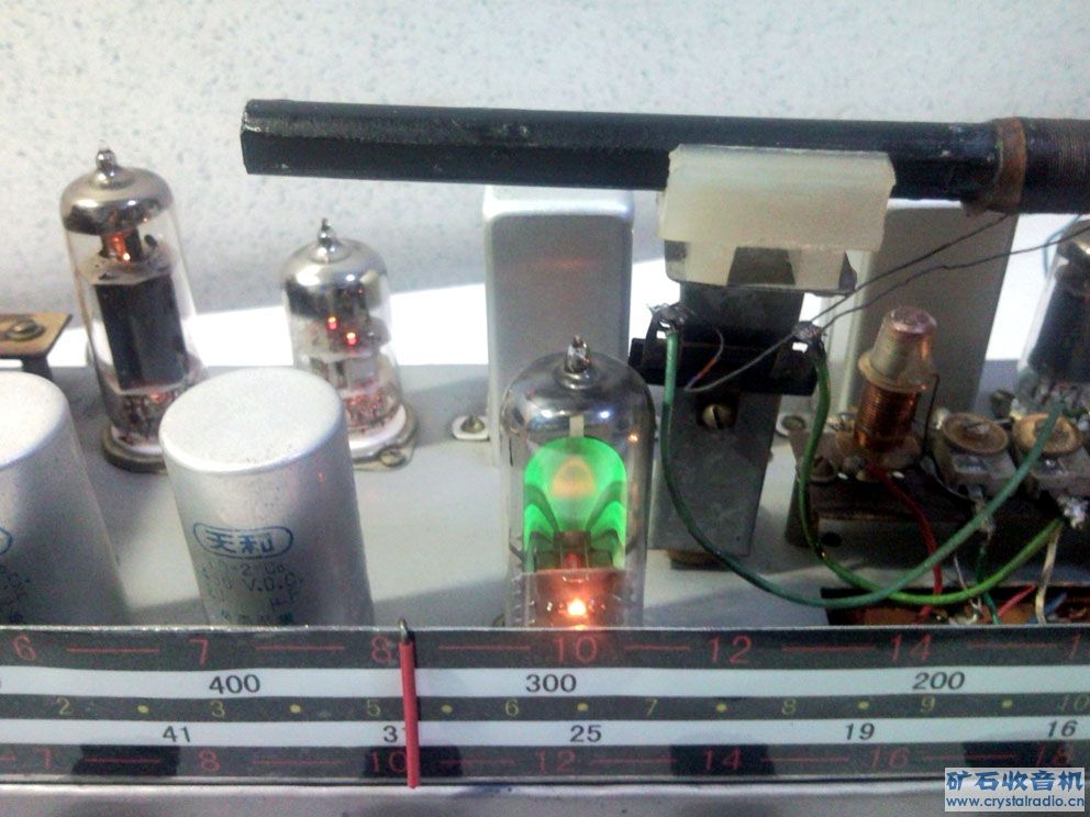

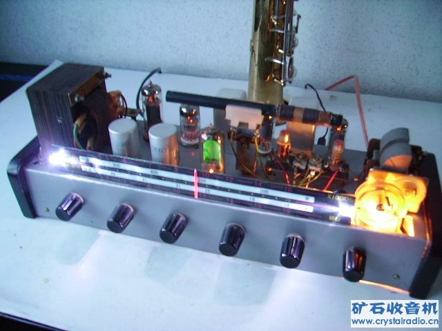

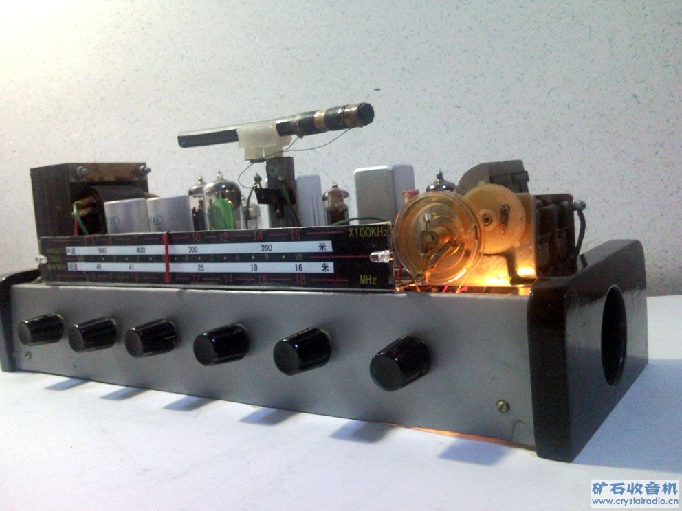

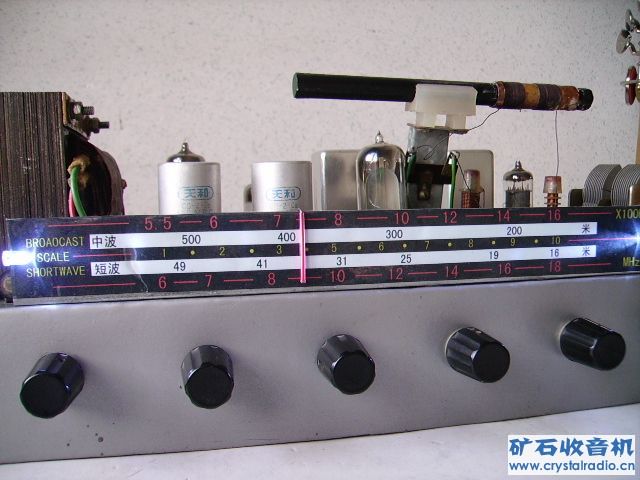

此机的简易刻度盘有矿友说有个性,的确以前还很少有人这样做过。但我认为这是权宜之计,
是一种偷懒的简易做法。为了整机更加完善和美观,我又给它做了一个长形的刻度盘。还是
采用镀锌铁皮制作,度盘的规格是:长300MM、宽55MM、折边部分10MM,在折边面的两
头各打一个孔与底盘用螺丝连接紧固,度盘图采用软件绘制后打印在相纸上,再将度盘图贴

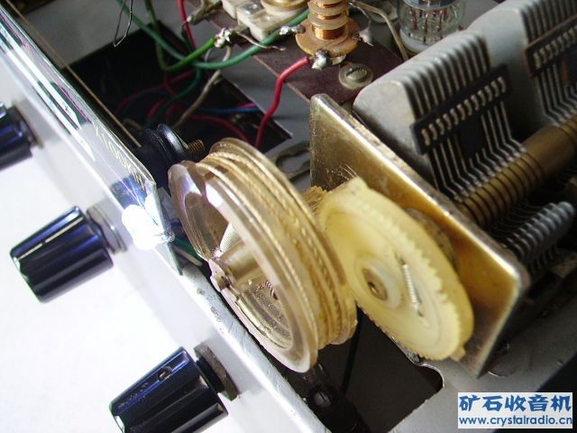

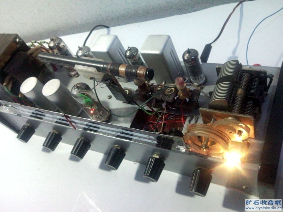

在度盘板上,在地盘合适的位置安装滑轮,再将可变电容器加减速装置,再用钢丝制作一只
指针,并套上红色塑料套管后安装在拉线上。为了度盘照明,采用两只发光二极管分别装在

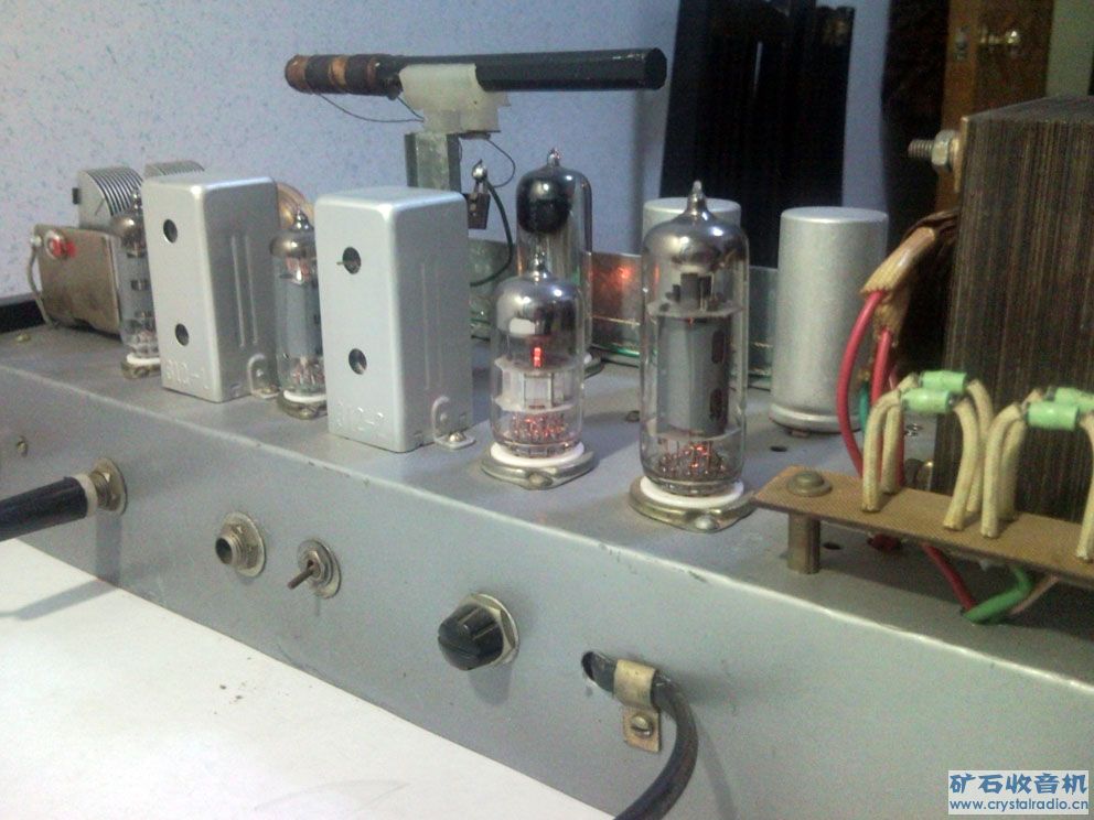

度盘的两端,其照电源示灯和发光管的供电由一钮子开关控制。为了外接扬声器,在地盘后
安装了外接音箱插座,在插上外接音箱插头时机内喇叭断路,扯出外接音箱插头后机内喇叭
自动接通。为了机面整齐合一,电源钮子开关改为电位器开关,并采用统一的旋钮。
电子版刻度盘
电子版刻度盘
拉线机构
拉线机构
拉线机构
拉线机构
拉线机构
拉线机构
拉线机构
拉线机构
控制照明指示灯的妞子开关
控制照明指示灯的妞子开关
