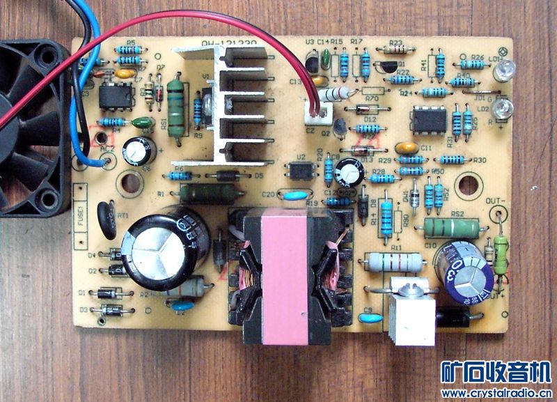

到朋友门面处玩,看到一堆坏的充电器,就要了一个,尝试进行修理。没事干就当练练手,从未修理过这东西,无从下手。上网查资料,找类似的电路图参考(基于3842+8N60+358电路)。
故障现象,插电无任何反应。

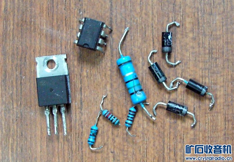

打开盖子查看保险烧了,有个别电阻烧了。对故障原因进行分析,保险烧毁严重,一般是后面有短路,最有可能是开关管坏,拆下测量短路坏了。大电流的8N60短路,与它相关的附近元件也许也有坏的,逐级查找,坏了几个电阻、市电整流二极管坏了两个,控制芯片3842也坏了,一般是高压部分(前级)坏得较多。
刚好以前捡了块电源板,拆下好的元件替换坏的元件,4颗整流管配对全换掉。再仔细检查一遍,好像没问题了,足不出户,没花一分钱,以为修好了,正沾沾自喜的时候,插电一试,任然没有电压输出,一盆冷水,看似简单的电路难以搞定,几乎失去信心。
冷静下来再查一遍电路,发现开关管对地1.5欧2瓦的电阻坏了,拆下量已经开路,电阻无穷大。为什么会有露网之鱼呢,主要是看外观很新,又是在线估计测量的。换掉这颗电阻,再试机,指示发光管亮了,测量输出电压正常,加大负载,有2安输出电流,风扇开始转动。适当减小负载,煲机几个小时无异常,终于修复了。
要的就是这个过程,很有成就感。下一步准备把充电器改成可调的电源,只是把充电器当工频变压器用,后级任然是成熟的串联式可调稳压电路。
