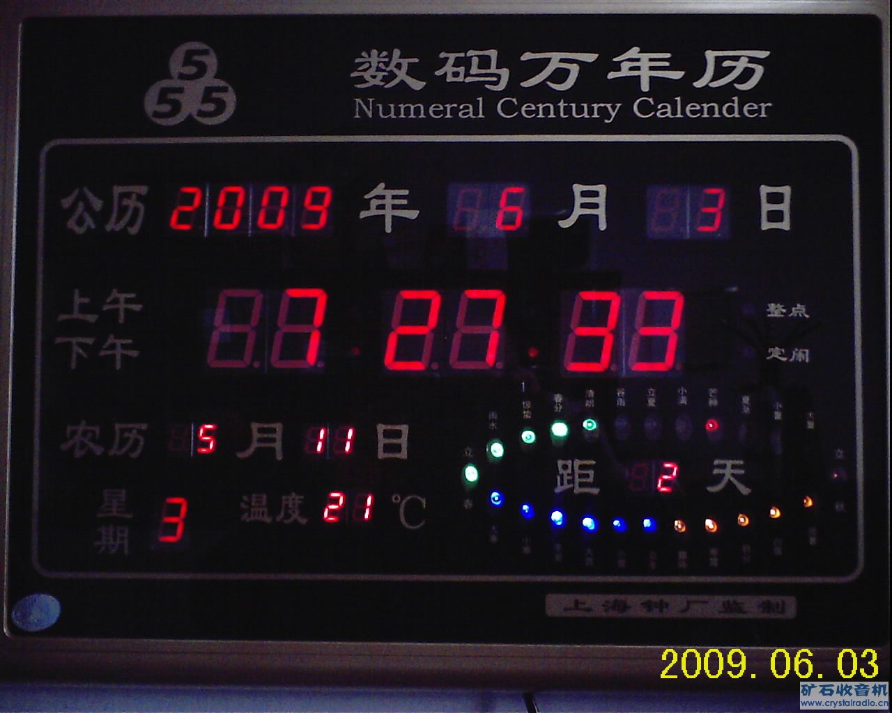

 楼主| 发表于 2009-6-3 07:34:56 | 显示全部楼层
已有单片机的电子钟,由于刚刚想了解一下逻辑电路,所以就设计制造了这个。现在正在设计农历部分,需要30个集成块。反正集成块闲着也做不了什么了。
这个单片机的钟,我已经将节气指示改了,用绿色代表春季、红色代表夏季、黄色代表秋季、蓝色代表冬季。朋友说漂亮多了!
谢谢朋友们的指导与加分。
