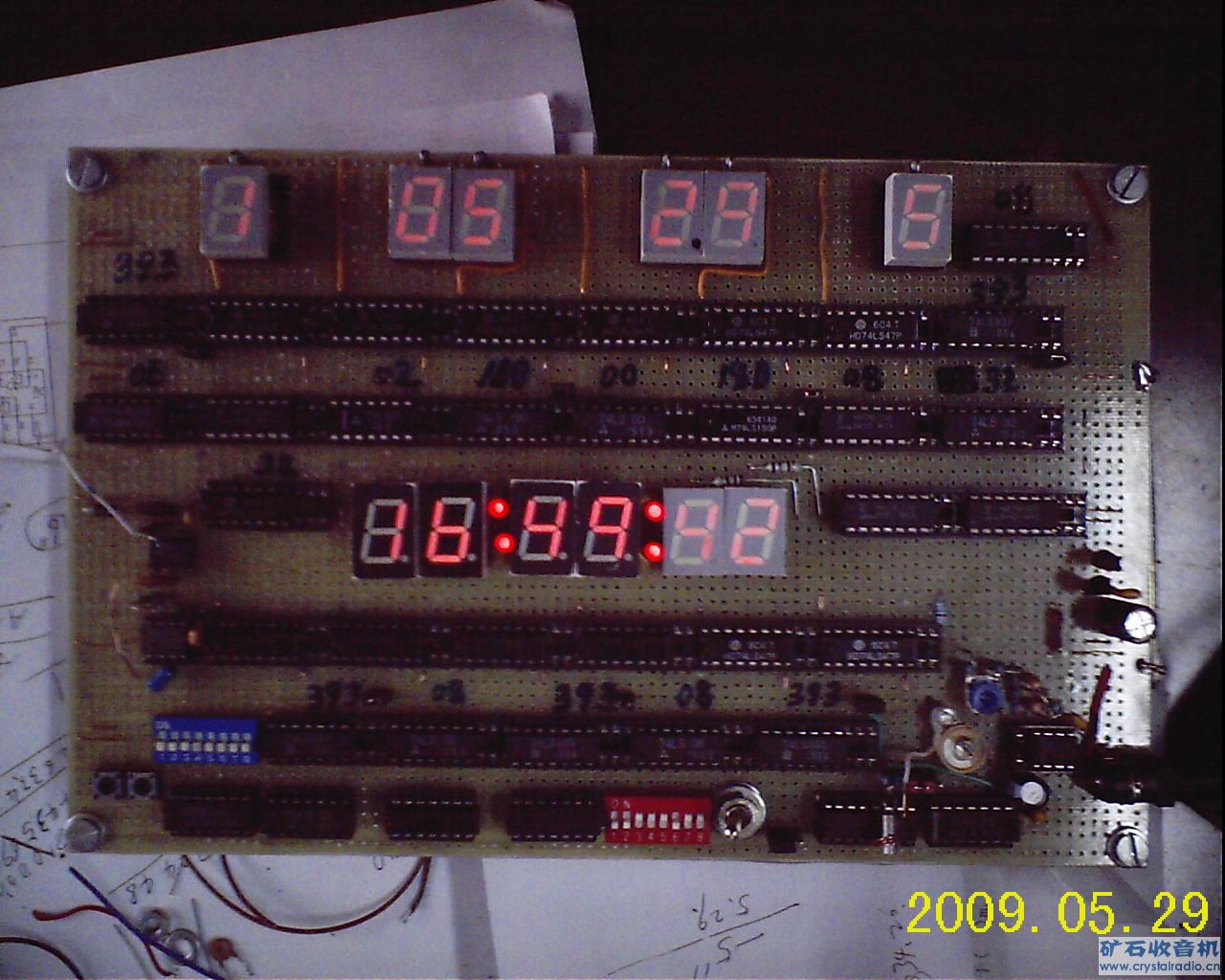

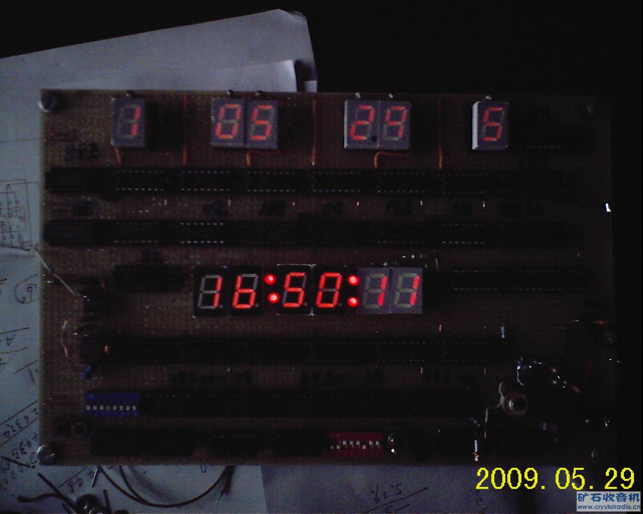

    用74系列集成电路及万能是路板,用了一个月时间,从设计到实施。终于完成了!
    特点:
    1、24小时制计时;
    2、具有整点报时功能,过去收音机中的“嘀、嘀、嘀、嘀、嘟!刚才最后一响。”效果 ;
    3、报时可设置为“全天”或“9时--20时”,也可关闭报时;
    4、具有公历日期“月、日、星期”,闰年二月自动为29天;
    5、年份为0--3的4进制显示,计算闰年用,今年2009年显示为1;
    6、电源分显示电路与计时电路两部分,停电时,计时电路由3.6V电池组供电。正常供电时可对电池组微电流充电。
    实物图如下:
共用了41个集成块。
后面线路较零乱。旁边的是报时扬声器。

主要参数:
1、时钟信号采用CD4060加32768HZ晶振、用CD4013再分一次频得来,调整后日误差为-0.2秒。
2、报时音频信号低音为1KHZ、最后一响为2KHZ。
3、电源电压为5V,显示电路工作电压为3V--4.2V。
4、整机电流为520mA,其中:计时电路部分为135mA。
[ 本帖最后由 diannaoyisheng 于 2009-6-1 11:00 编辑 ]

集成电路:
74LS00 四2与非门 4只;
74LS02 四2或非门 1只;
74LS08 四2与门  8只;
74LS30 八输入与非门 1只;
74LS32 四2或门  2只;
74LS47 共阳BCD译码器 8只;
74LS48 共阴BCD译码器 4只;
74LS74 双D类触发器 1只;
74LS190 十进制异步预置计数器 2只;
74LS393 二进制双计数器5只;
NE555 时基电路2只;
CD4060 时钟振荡分频器 1只;
CD4013 双2分频器 1只;
共阳数码管 8只;
共阴数码管 4只;
8脚管座41只。
DIP 8 位开关 2只;
8050 三极管 2只;
180欧电阻8只;
8欧扬声器1只;
1.2X3=3.6V 电池组;
6W5V开关电源。
