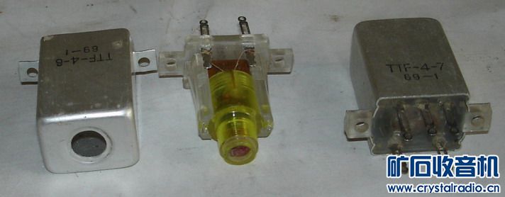

不错。经典之作,行家一出手便知高不高啊。
我有TTF-4-6和7不知能用否?如图:
发表于 2015-7-24 15:42:25 | 显示全部楼层
我用的就是TTF4-6和TTF4-7,凯歌4B5用的就是这个型号,您也能做一台。
谢谢。有木有线圈的数据,请告知。
 楼主| 发表于 2015-7-27 22:33:56 | 显示全部楼层
jzyzm 发表于 2015-7-27 00:48
谢谢。有木有线圈的数据,请告知。
磁性天线的圈数取决于磁棒的长度和双联可变电容的天线联容量,振荡线圈的圈数取决于振荡联的容量,我是这么做的:在《晶体管收音机手册》上找到一款适合自己磁棒长度和空联大小的电路,参考它的数据,我的振荡线圈是试了好几次才定下来的,实际上也不是很准确,现在我也实在回忆不起具体的数据了,抱歉。
