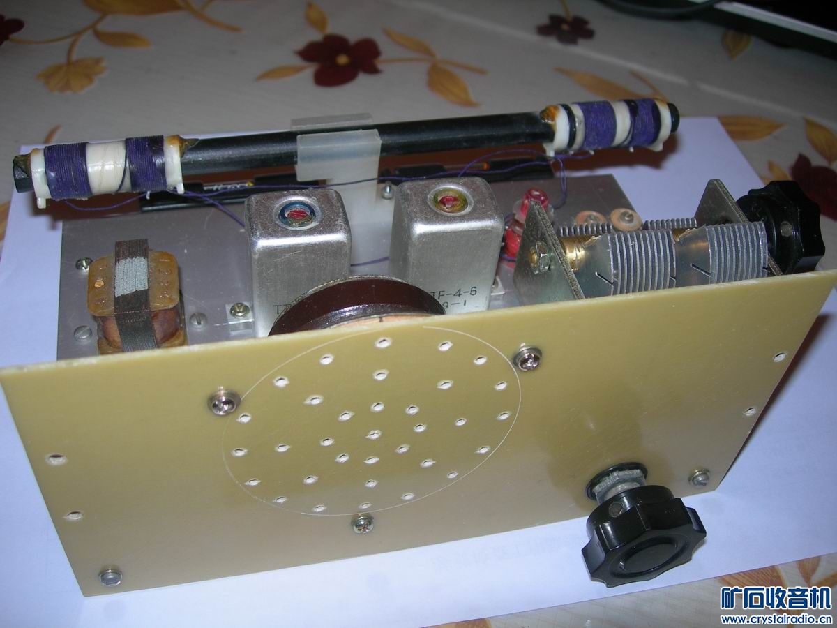

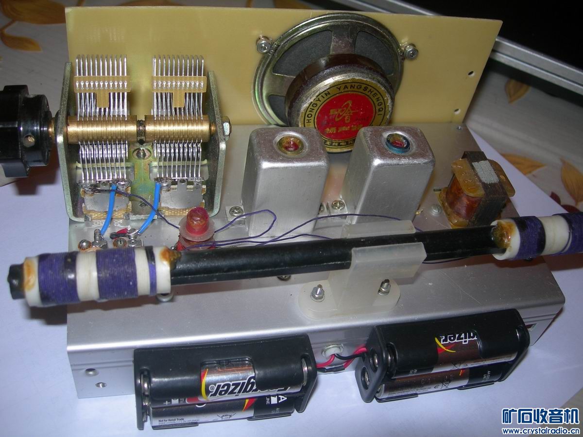

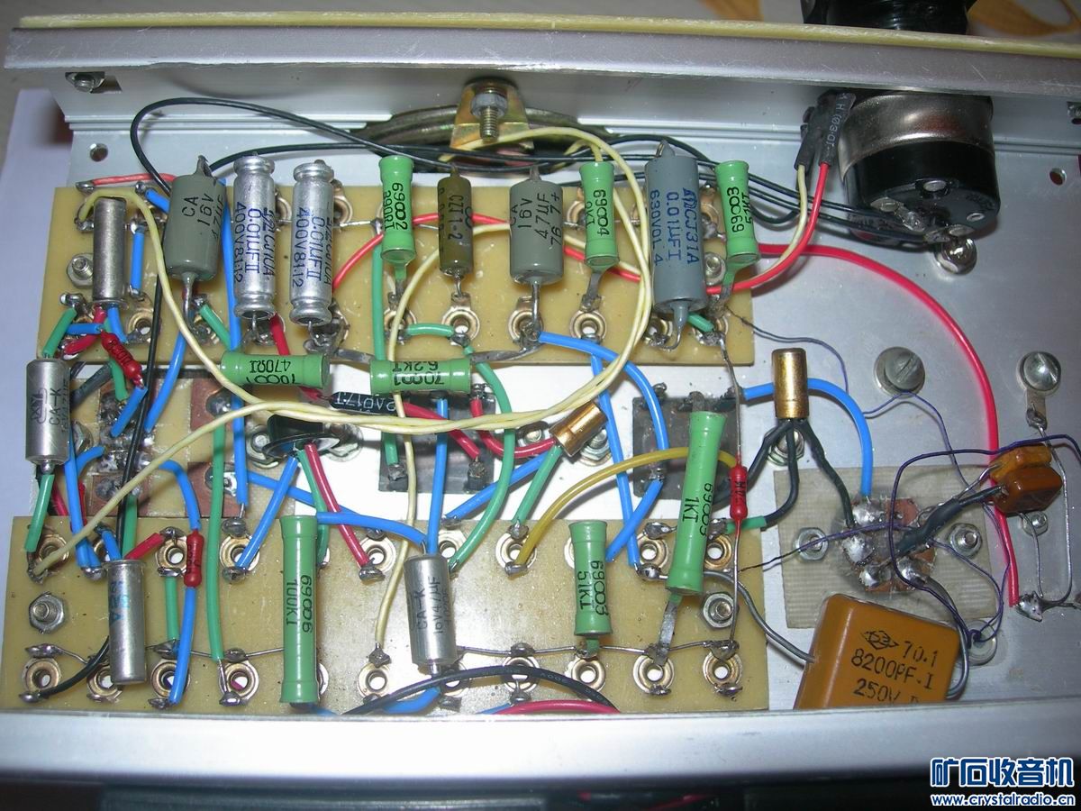

      入矿坛几年来陆续DIY了好几台收音机了,而结局都是卖掉了,却还控制不住地还想做,这次我看准了凯歌4B5下手了。 凯歌4B5收音机比较独特,它没有采用印刷电路板,而是采用了搭棚焊的晶体管机,但又不同于一些从电子管向晶体管过渡的机型,因为它是一款便携收音机,并且存世量不算很多,因此也独具魅力。我不是发烧友,但我仍然想拥有一台,可是在广坛上卖价较高,而且还遇不到外壳完好的,几年前偶然在广坛遇到有人卖一对TFT-4的大中周,我毫不犹豫地买下了,开始为DIY做准备了。这款收音机制作出来已经和原本的4B5相去甚远了,外观并不重要,我只是想体会一下搭棚焊的魅力。底座是用坏了的移动硬盘盒改制的,切掉多余部分和挖孔全靠一把锯子、锉刀、手电钻。输入变压器是海燕B321收音机拆下来的,振荡线圈是自己绕制的,我找不到配用365pF电容的振荡线圈(原机是用250/290pF的空变),边绕边测,实际使用还是有些误差,不过这不重要,我不是完美主义者。接线架是用绝缘板自己DIY的,铆钉和接线片一个一个铆上去一丝不苟。制作中使用的极性电容全部是军品钽电容,不是我奢侈,因为我实在找不到以前那种轴向型的电解电容,电阻嘛,尽量用领带型的吧(这些老家伙年龄比我还大),反正我还有不少,实在没有合适阻值的就用大红袍吧。这台收音机实际上是一年多前就做的了,当时还没调好就因为出差搁下了,没想到一去就是半年多,回来后也忘记了,前几天找东西时才把它翻出来,又重新调了一下可以听了。
收听效果:
1.空变还差大约30度才全部拧出时就已经覆盖整个中波段了,可能跟我自制的振荡线圈数据不准确有关系;
2.灵敏度还行吧,贵州山区没啥中波台,晚上在高楼林立的小区里还是有几个台可听的。
这收音机制作的不算很成功,但搭棚焊产生的那种强烈的怀旧感、外形上的朴实憨厚我却觉得很受用。收音机可以复制、青春却无法复制,七零后的我们也正慢慢地老去,只有在噪音中夹杂着叽里咕噜的广播声才能让我回到美好而充实的学生时代。

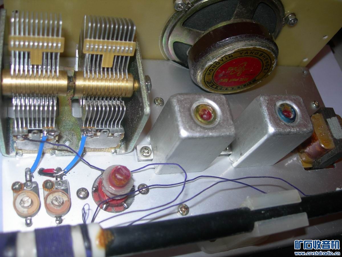

这个可变电容有点古怪,虽然是全新品,但是两连之间的隔离片连同与转轴紧贴的接地铜片都没有了

两个中周是亮点阿,搭棚机看着手就痒!大电阻大电容全都是发烧级的,成本不小阿
