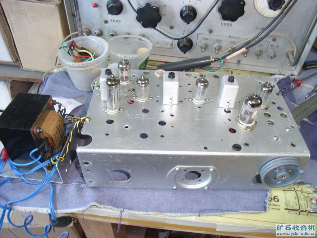

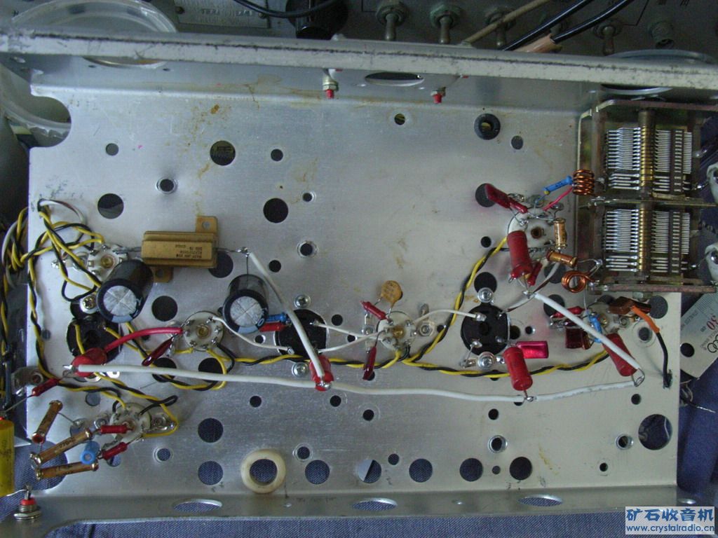

电路和布局参考mcuhk老师的资料,中周用ZXHXIHUA兄的DIY中周,在此表示敬意。
开机调整后,大概能收到本地6个台(最清晰的3个都有老中医坐诊,在此鄙视一下。),因为没有精确调整,所以音质较差,等有空再细挑了。
外壳找了个拆军机的骨架,孔洞较多,很难看,将就了。
所用胆管为:
6J1-高放
6N1-变频+本振
6J1x2-中放
6J1-声放前管
6H2-检波
6Z4-整流

漂亮!声音如何?鉴频器输出电压是多少?
 楼主| 发表于 2009-5-30 23:42:23 | 显示全部楼层
还没做细调和测试。

哈!哈! 走线和线圈的摆法都好面熟啊!
建义B+高压电线用红色的! 以表示危险!
发表于 2009-5-31 00:20:34 | 显示全部楼层
布线凌乱 在理顺理顺

 楼主| 发表于 2009-5-31 08:12:01 | 显示全部楼层
  等下一台会改善布线,尝试用新的中周。
发表于 2009-5-31 09:06:18 | 显示全部楼层
我用的醉翁的电路做的,现在已经出声,不过鉴频器输出电压比较低,本地最强信号只有2v多一点,弱一点的电台只有0.5V左右,估计是高放的问题,猫眼的动作基本看不到,还在调整中。

发表于 2009-5-31 10:40:09 | 显示全部楼层
楼主试试将6N1换成6N3,应该会好些
 楼主| 发表于 2009-5-31 11:08:21 | 显示全部楼层

呵呵,随便焊一下的。从开孔到调试用了2天。
 楼主| 发表于 2009-5-31 11:09:27 | 显示全部楼层
原帖由 无胆鬼 于 2009-5-31 10:40 发表
楼主试试将6N1换成6N3,应该会好些
下一步等机器稳定后,会测试各种管子,因为职业缘故,手头各种管子都有。
