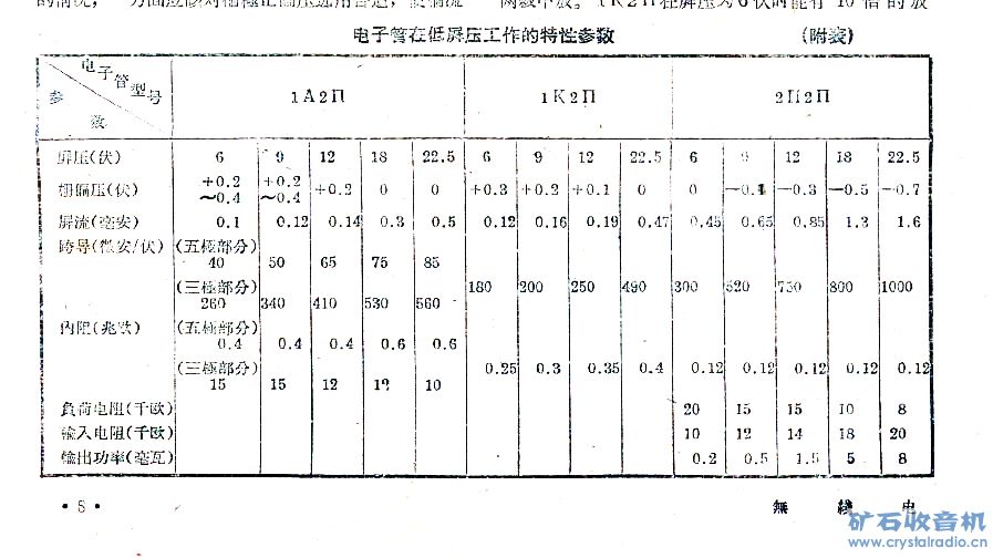

这里有无线电杂志上的直流管低压参数,供各位参考

P=(U/1.414)*(U/1.414)/10K=26*26/10K=0.0676W
低电压工作时最大输出功率67mW,功率太低了。
