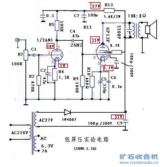

我最近做了一个低屏压微功率放大器实验.
一,为什么作此实验呢?
原因有二:
1,每次关机的时候,我注意到:扬声器的声音只是逐渐减小,并没有产生失真.为什么会逐渐减小呢?原因有二:
a,灯丝的温度逐渐下降,发射的电子逐渐减少;
b,高压逐渐下降.于是可以做出结论:
2,电子管在低屏压下,可以工作,不会产生失真,只是减小了输出功率罢了.

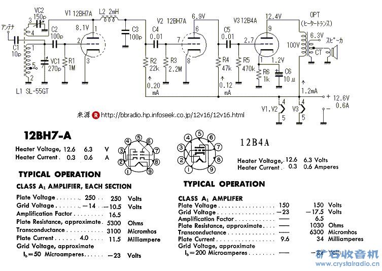

3,最近看到了,我们的邻居日本朋友,早就用普通管做了低压机器.

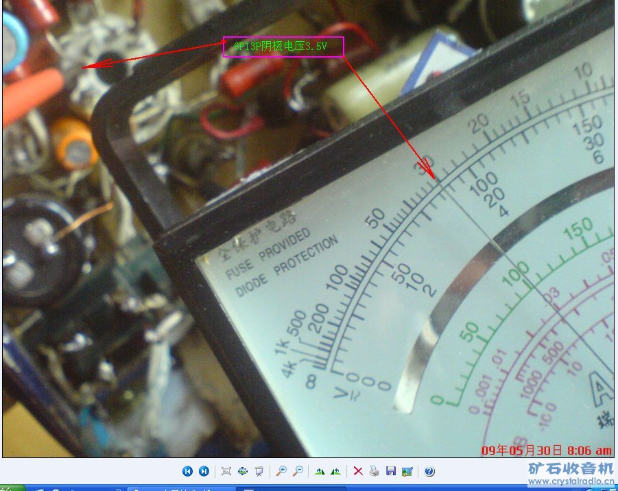

二,我的实验电路为6N2推动6P13P单端.
从图中可以看到,电路没有做任何改动,只是把电源电压从230V降低到了37V.图中电压都是实测值.6P13P的配接的是5K;4的变压器,现在接的是8欧扬声器,故反射阻抗为10K.
实际听音效果:用索爱K750C手机的播放器做信号源,将手机的音量开到一半,用计算机用小音箱放音,音量开到最大,无明显失真,高中音均可.12平米的房间音量足够.
三,参考资料:

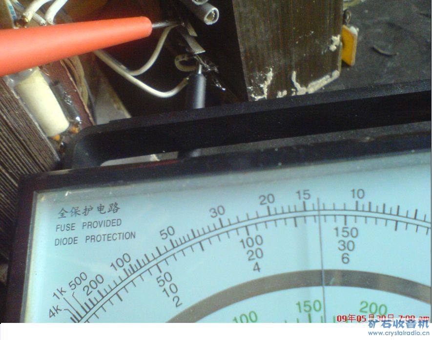

1,电源
a,交流测量
b,整流得到的直流电压

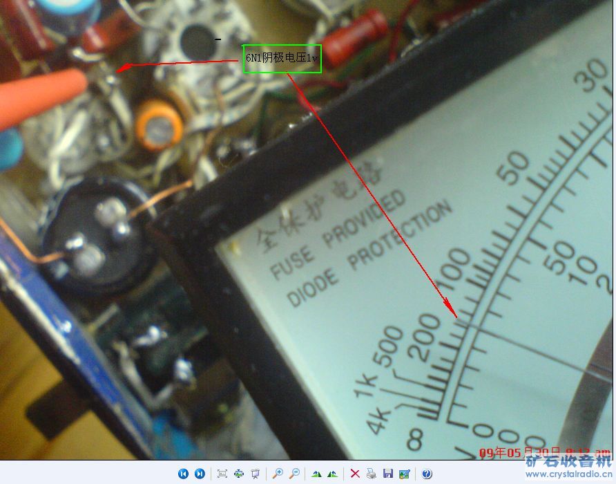

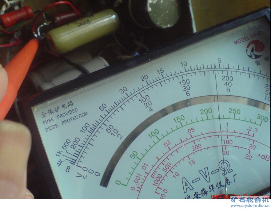

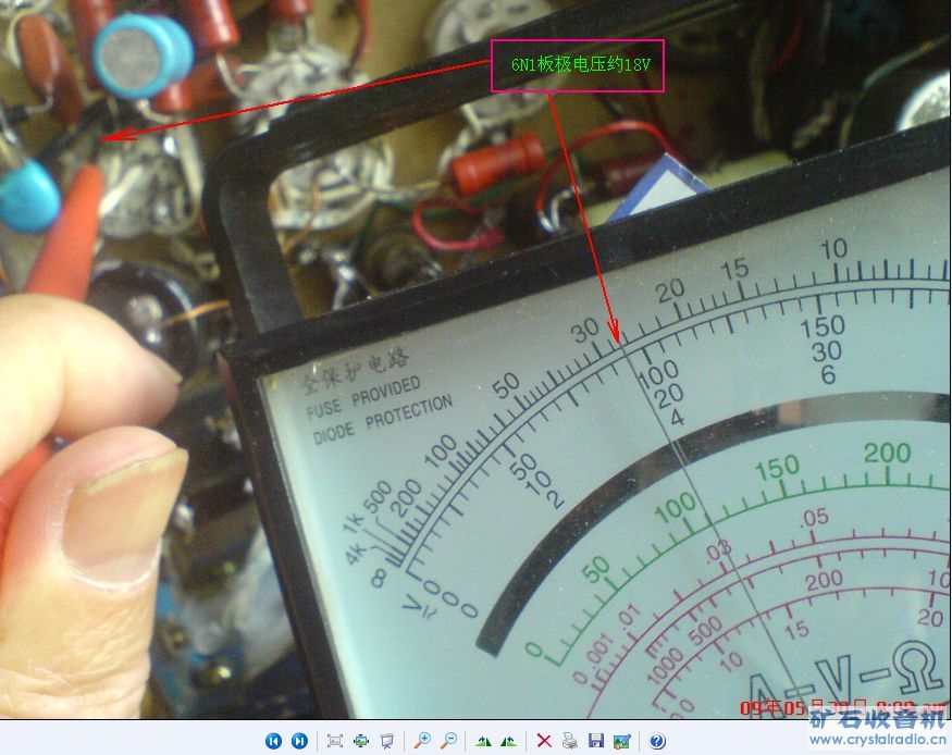

2,电压放大级6N1的测量
a,电源
b,板极电压
c,阴极电压
3,6P13P测量
a,板极电压35V
b,阴极电压3.5V

楼主上个图看看嘛!

建议用示波器看一下波形,并且实际测量输出数值,有具体数据比较好参考。
