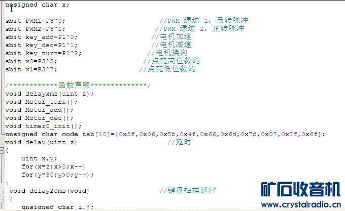

 楼主| 发表于 2015-7-20 13:00:36 | 显示全部楼层
大孔景元 发表于 2015-7-19 21:12
但用可控硅实现PWM?用可关断可控硅?还是专门设计夹断电路?
简单的单片机电路+可控硅
场效应管的电路

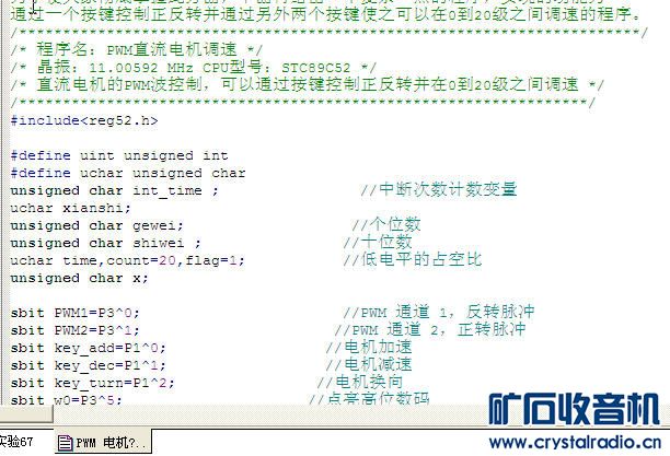

 楼主| 发表于 2015-7-20 13:07:47 | 显示全部楼层
dmy 发表于 2015-7-20 13:00
简单的单片机电路+可控硅
场效应管的电路
程序用这个(部分)
现在只是设想必须有钱有时间了才能开始,谢谢各位指导!

发表于 2015-7-20 16:58:58 | 显示全部楼层
dmy 发表于 2015-7-20 13:07
程序用这个(部分)
您这样是全开环控制,全凭控制直流电机的转速来控制绕线排线进度,又没有稳速电路,绕线进度和排线进度全按初始值依次累加,误差累积到一定程度,可能会出现压线或线间距越来越大的问题。
建议将排线控制电机换成步进电机,这样控制更方便。绕线主轴装传感器,主轴转一定角度发一个脉冲,单片机按脉冲数控制步进电机转一定角度,排线头位移预期的量。这样做,绕线和排线是联动的,绕线N匝,排线头位移N个量,误差不会累积。
这样改还有个好处,可以免去PWM调速部分。绕线主轴转速不用与排线电机精确联动,绕线电机用2596之类的IC做个开关稳压电源供电,拿个电位器就能控制转速了,转速不稳、转速快慢都没关系,因为排线头位移是跟踪主轴旋转角度的,只要主轴转速不过快,排线头能跟上,就没有误差。

从调速的角度上来说,我不推荐用可控硅,因为用可控硅的调速电路可能比较复杂,要有关断电路,还不如用功率MOS管来得简单,同时我觉得绕线的主轴电机应当带张力控制,这样对绕线的控制会有好处的,而直流电机的工作电流是与转矩相关的,因此,加上恒流电路部分,则张力基本上就可控了。另外主轴上应当加上编码器,一个是信号可用于计数,另一个就是用于排线了,至于排线电机,我认为最简单的就是用步进电机了,这样控制部分就非常简单了。蜂房绕也没有问题的。

发表于 2015-8-16 13:38:11 | 显示全部楼层
不是伺服控制,圈数未必准确,还不如,另加计数器。
发表于 2015-8-16 14:21:07 | 显示全部楼层
排线用伺服电机比直流电机好些!
