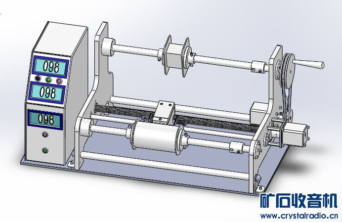

很想尝试着做一台用单片机控制排线,控制转数的电动绕线机,先上个设计图片。
设计思路:
1.绕线电机用直流24V电机,可控硅调速。
2.自动排线用12V 直流电机,用单片机控制速度、正反转。
3.LED 显示转速(0~999)、排线速度(20段速度可调)和圈数(1~99999圈)
4.实验是否可以绕蜂房线圈(设想)
5.长宽高  450x300x250
有兴趣的高手可以提出宝贵意见,回复不及时,先谢谢了!

干工控的一般都可以做,我做过类似设备,缠绕布带到辊子上.主缠绕电机用变频调速,排线的电机用的PLC发脉冲步进电机,布带宽度通过文本可调,排线电机跟主轴电机随动,要通过设定主轴电机的频率来控制排线电机的速度.配套有两个传感器,一个断线,一个防止过紧断线.缠绕布带的量靠编码器检测的,改到这上面可以用传感器检测主轴旋转圈数计数.
发表于 2015-7-19 17:26:06 | 显示全部楼层
直流电机+可控硅调速,仅凭这一项就有点难度,为什么不用脉宽调制调速呢?

我最近设计一款仪器是用单片机(PWM)+可控硅控制电机调速,正反转所以将这个程序用在绕线机上。设计的另外一套仪器是24v直流电机调压控制转速很简单也想借用。直流电机很便宜很好控制,整体成本很低,为了玩不想搞得太复杂。谢谢各位关注!

但用可控硅实现PWM?用可关断可控硅?还是专门设计夹断电路?

可控硅怎么控制关断?用场管吧。
排线用步进电机控制更方便些。
以前做过这类玩意,搞定机械结构的话,其他都不是事。

可楼主的设计思路中第一条就是“可控硅调速”。
可控硅也可设置夹断电路,"可关断可控硅"在触发端通入反向电流就能关断,但与场管相比都太麻烦了
