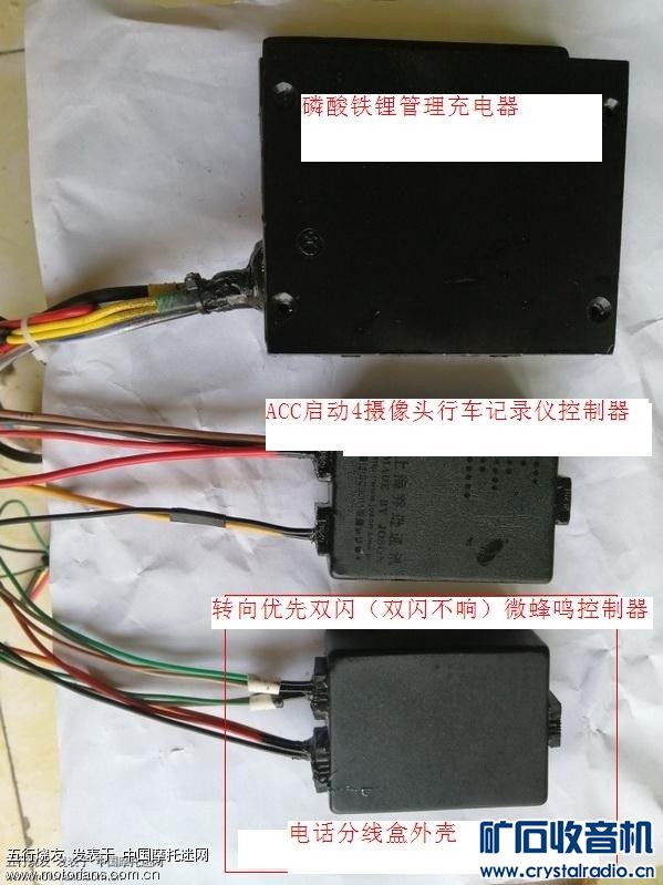

用LM358/NE555 做上下限设定,如果懒得做上TB买个几元钱,我买的电调数显的价格也不贵,实际上你让监控切至市电这样不间断工作
中间小盒子我用NE555做的摩托车行车记录仪放电管理器,ACC开机最低设定电压关机
