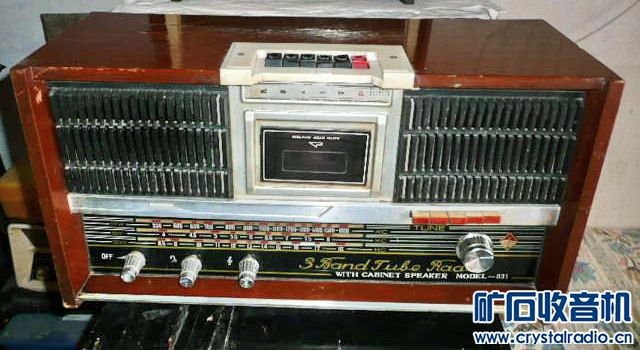

从网上查得“胜乐”是国营虹光电子管厂的品牌商标。同期产品有两个型号,其中:901型是电子管收音机,902型是电子管收录两用机。网上搜索到这两个型号机器的图片如下。
胜乐901型电子管收音机

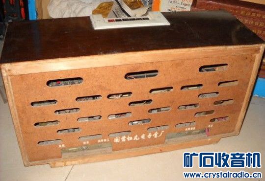

胜乐902型电子管收录两用机
胜乐902型电子管收录两用机说明书

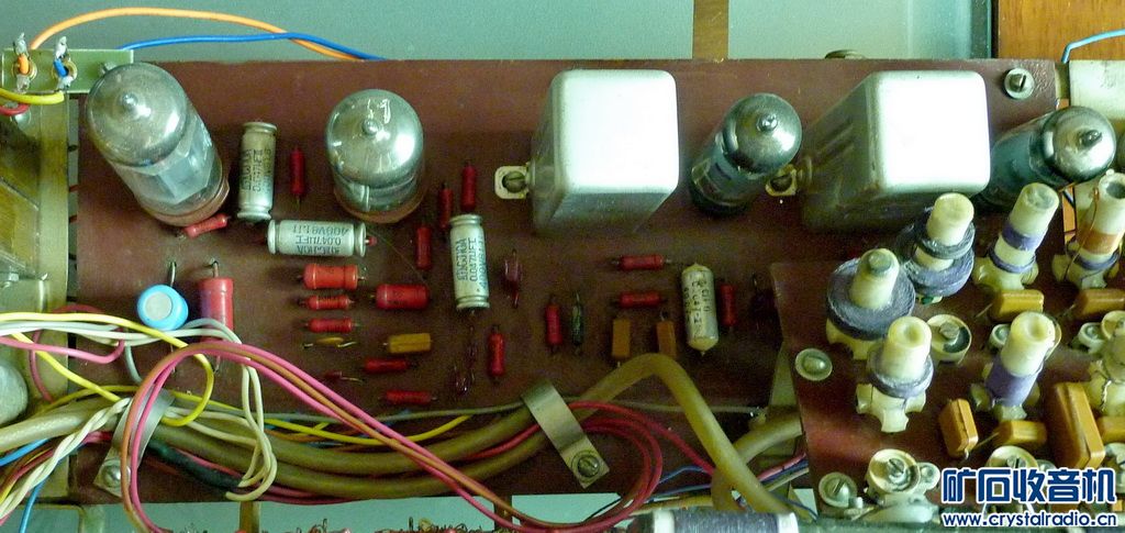

该机的另一个特点是应用了印刷板电路焊接技术,比较少见。

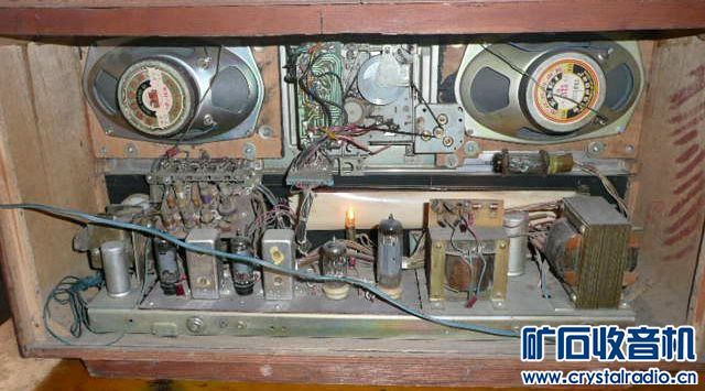

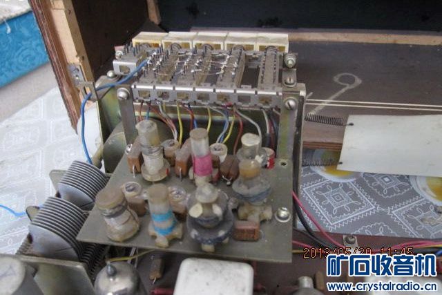

胜乐电子管收录两用机电源牛和输出牛
胜乐电子管收录两用机晶体二极管桥式整流电路
胜乐电子管收录两用机五位推键式开关

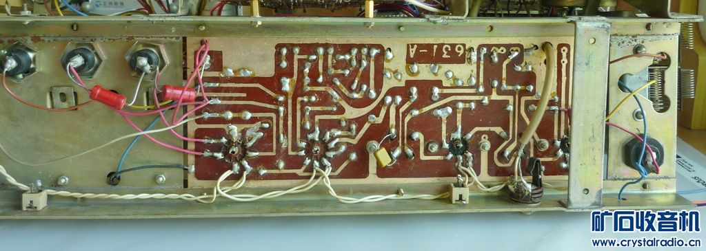

胜乐电子管收录两用机印刷板电路工艺
因该机的机箱和磁带录放机芯均已破损被丢弃了,只剩下了电子管机芯部分,好在机芯的配件齐全完整,品像较好,能通电工作,各波段收音正常,灵敏度高,声音宏亮,音响效果不错。

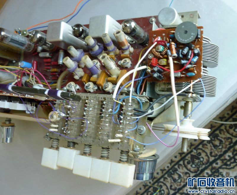

为更多地利用好这个机芯,对该机芯进行了如下改装:
1、将原中波段的接收天线改为磁棒接收天线,改善整个中波段的接收性能;
2、增加了一块调频接收电路板,将原有的双连可变电容换成四连可变电容;
3、把原有与磁带录放机的连接线拆除,将录放功能键更改为调频接收功能;

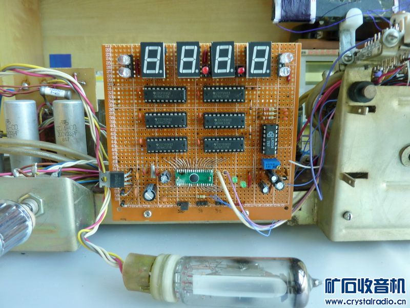

4、制作了一块频率数字显示电路板,把频率调谐指示由指针式改为数字式;
5、将原供录放机用的电源改造为频率数字显示电路和调频接收电路的供电。

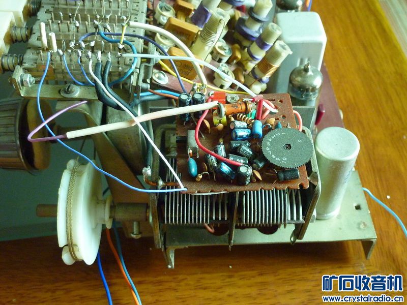

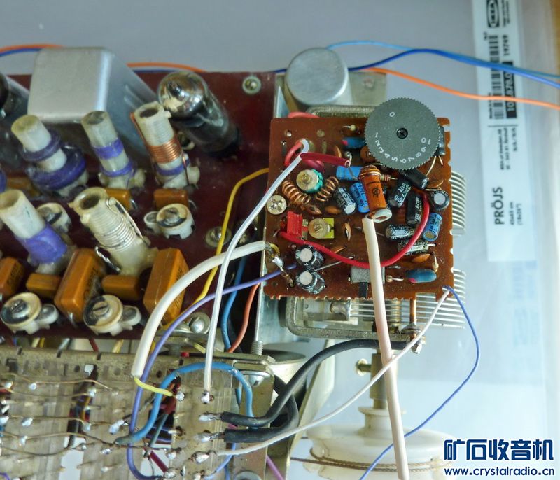

调频电路改装
正好手头有一个电视机无线耳机伴侣套件中的调频收音部件,将它取代了录放功能。

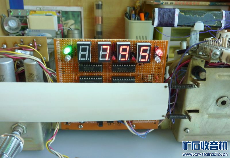

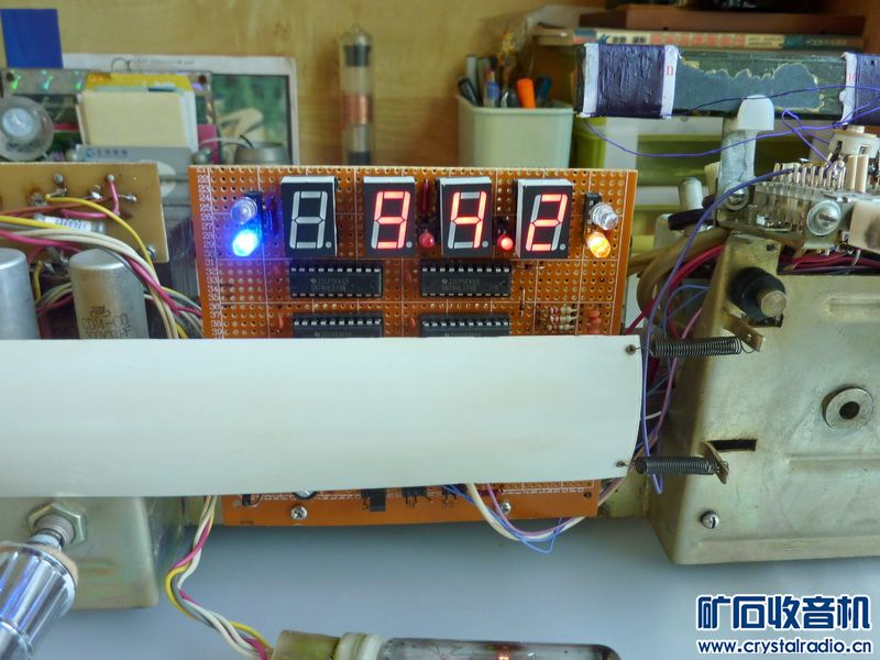

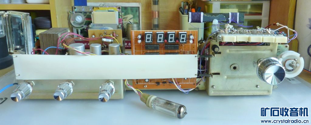

增加频率数字显示电路板
应用SC3610D组件和相关芯片制作了一块频率显示模块用作调谐频率显示。
显示调幅中波795KHZ
显示调幅短波一6.20MHZ
显示调幅短波二17.75MHZ
显示调频94.2MHZ

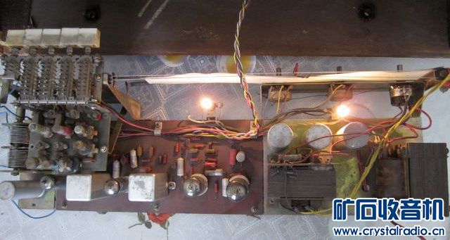

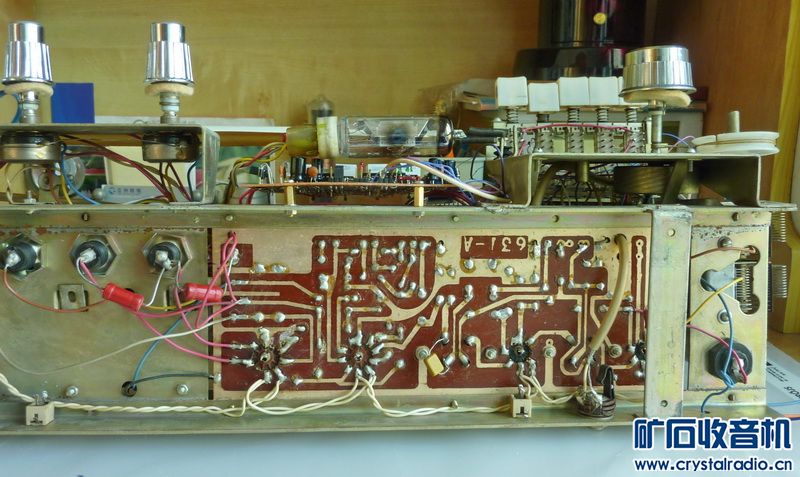

机芯打理完成的正面图
机芯打理完成的顶视图

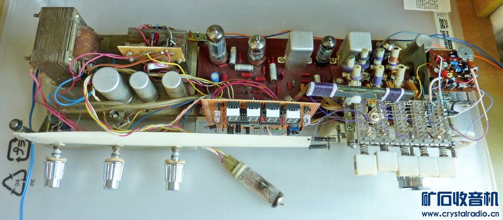

机芯的内部图
在不改动原机芯结构的基础上,已完成了具有数字频率显示的调频调幅机打理。
