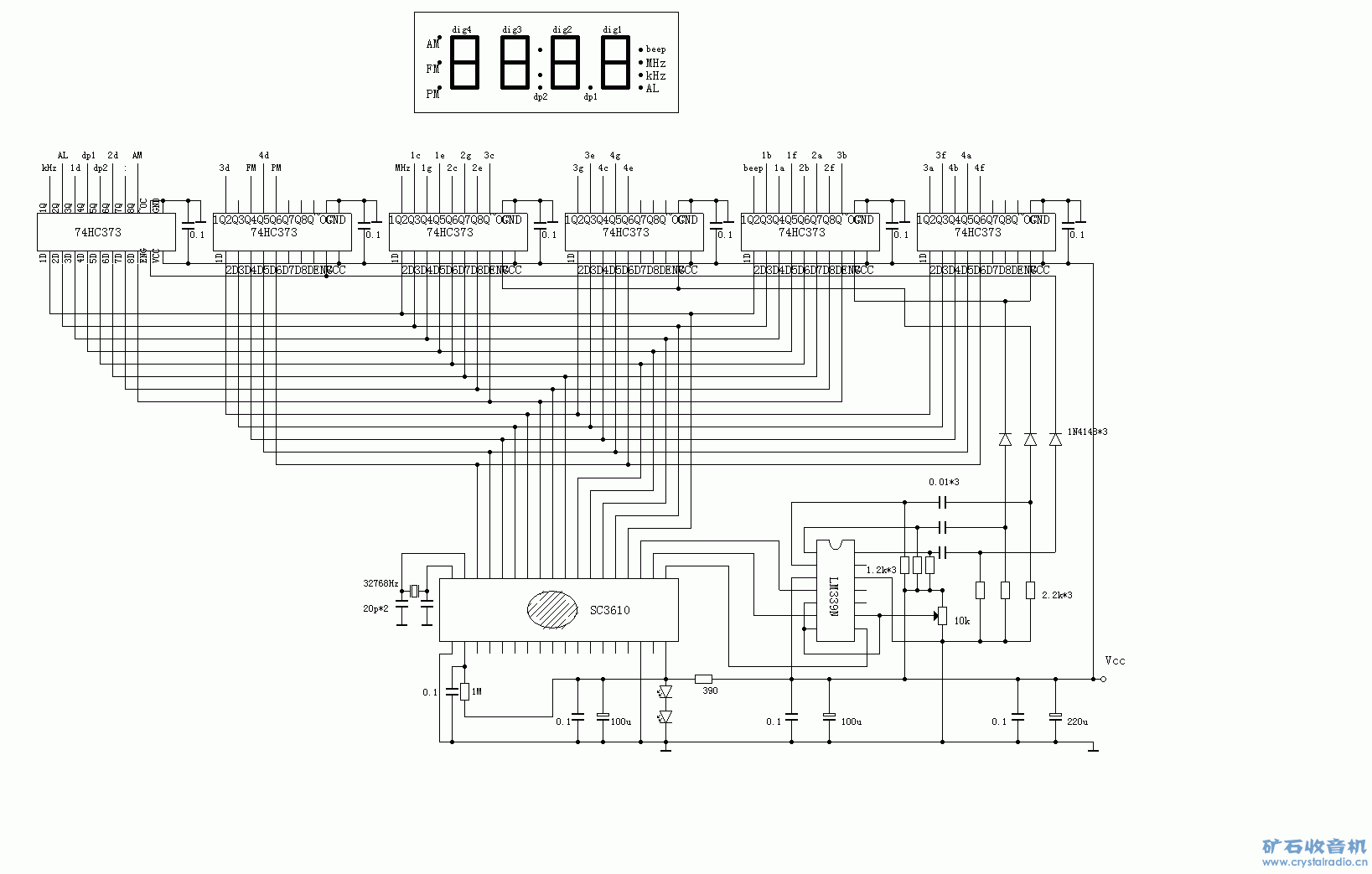

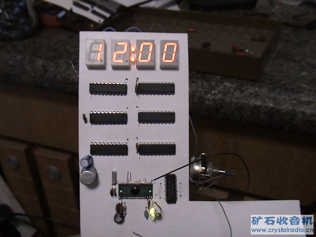

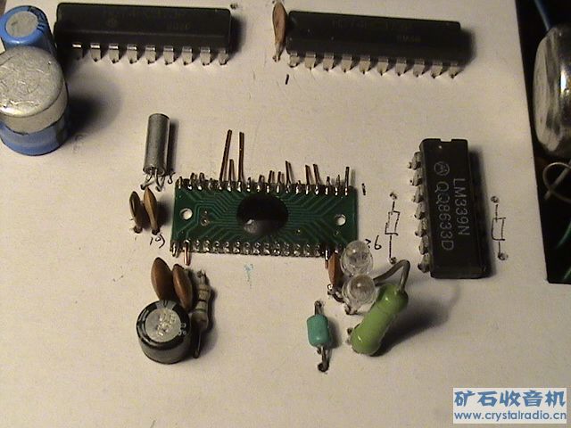

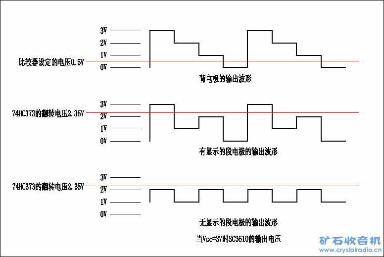

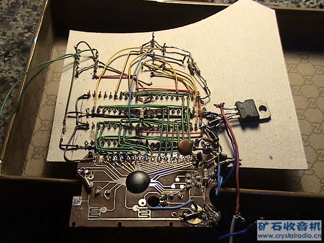

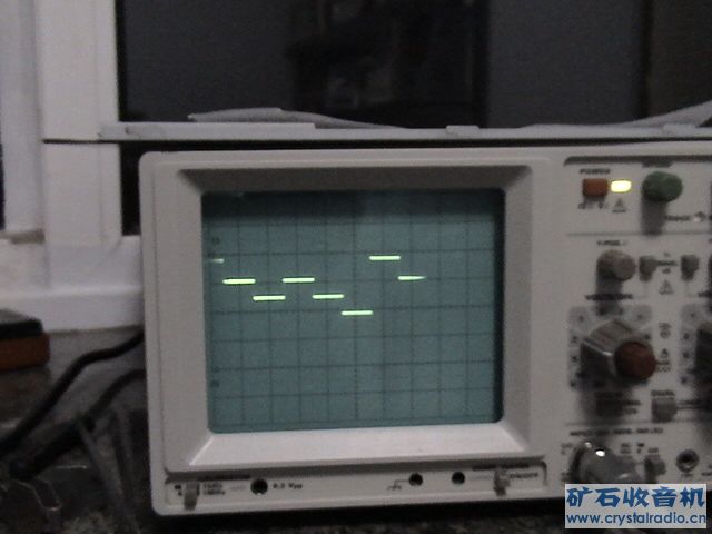

经过两个多月的业余时间的分析与试验,三个背电极的LCD改造LED显示已获初步成功!前些年翌阳老师曾经改造过两个背电极的电子表,利用电子表芯作为信号源,用74HC373锁存器改造成功了电子表的LED显示。但三个背电极的LCD屏多数为1/3偏置,输出波形比较复杂,很难直接用74HC373锁存到正确的电平,所以改造难度比较大。根据翌阳老师的经验,同时多处查找资料,经过仔细分析,基本上弄明白了1/3偏置LCD驱动的原理。它是通过各种不同的波形组合来实现的,类似LED的动态扫描驱动形式。但与LED不同的是,LCD是交流驱动的,也就是说,当某一段亮起来的时候,有可能是段电极为高电平,背电极为低电平,也有可能段电极为低电平,背电极为高电平;当某一段不亮的时候,有时段电极为2/3电平,背电极为1/3电平,有时段电极为1/3电平,背电极为2/3电平。

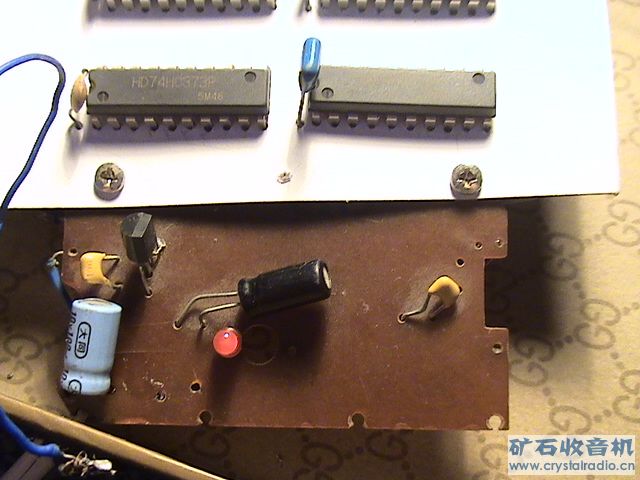

如果我们想利用它,那么就只能锁定其中的一种情况。因为我手上只有共阴极数码管,就要找到某段亮起来时段电极为高电平,背电极为低电平的状态。经过试验,当工作电压为5V时,74HC373的翻转电压大约为2.35V,而SC3610的工作电压最高为3.3V,当SC3610的工作电压为3V时,它输出的高电平大约也是3V,它的2/3电压大约是2V,它的1/3电压大约是1V,它的低电平是0V左右,我们只要取出它的高电平就行了,正好74HC373的翻转电平在SC3610的高电平与2/3电平之间!可以保证74HC373可靠的翻转并锁存。

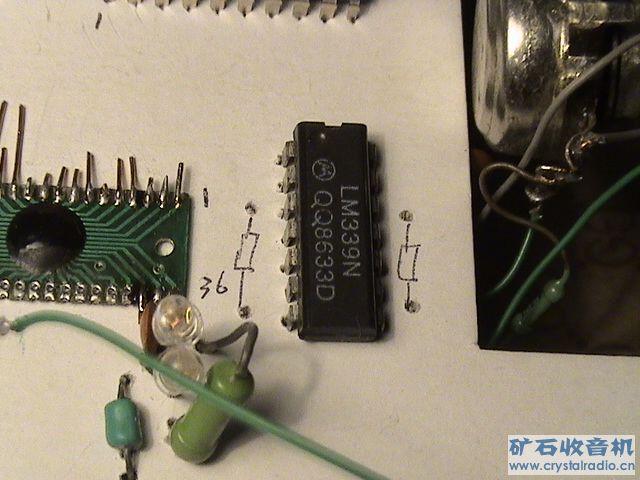

而背电极的提取就相对麻烦一些了,因为74HC373的使能端是高电平有效,但我们需要锁存的是SC3610的段电极的高电平信号,而与之对应的背电极就一定是低电平,所以在这里采用了一个比较器LM339N(本来要用LM324的,但在我的破烂堆中没有找到,只找到了一块过去煤气报警器的板,上面有一只LM339N,它是OC输出的,用起来要比LM324麻烦一点,就是要在每一个输出端接一个上拉电阻,图中那三个1.2k的就是)。将比较器的同相输入端接一个固定的偏置电压,大约是0.5V,CS3610的三个背电极接到比较器的三个反相输入端,这样就可以准确的找到背电极的低电平,使之输出为高电平去控制74HC373的使能端了。到此为止,从原理上讲这个电路就可以工作了,但实际上并不能正常工作,经分析应该是背电极的低电平宽度要比段电极的高电平宽度略宽一些,导致74HC373无法正确的锁存到高电平的缘故,所以又加了一个微分电路,将比较器的输出脉冲弄得窄一些,变成了一个个的尖脉冲,这时,整个电路工作正常,改造成功。
电路图
电路图
整体
整体
74HC373
74HC373

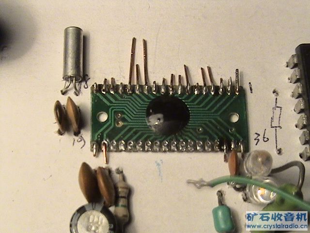

SC3610
SC3610
LM339N
LM339N

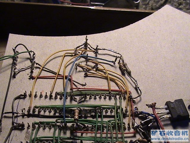

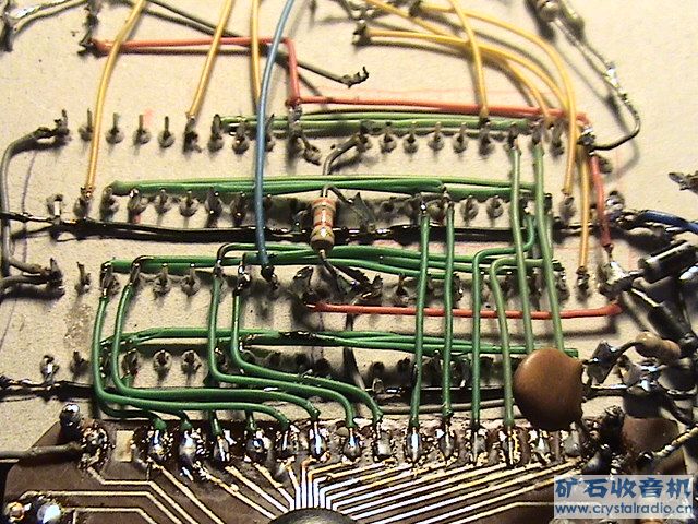

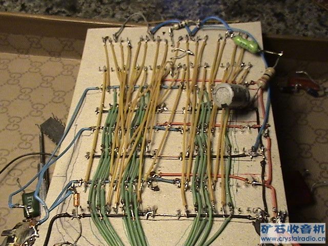

SC3610外围
SC3610外围
背面
背面
后加的微分电路
后加的微分电路
很乱
很乱
抓拍的波形
抓拍的波形
抓拍的波形
抓拍的波形
抓拍的波形
抓拍的波形
抓拍的波形
抓拍的波形

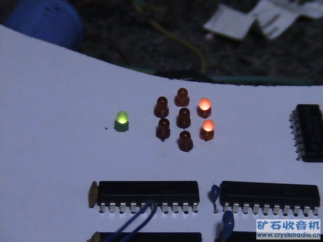

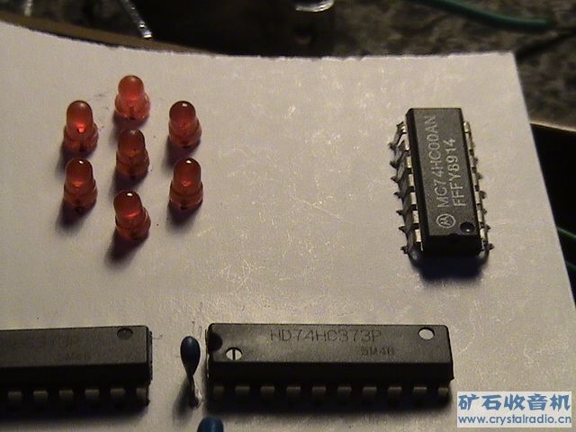

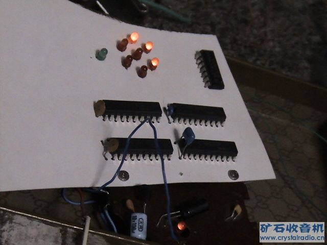

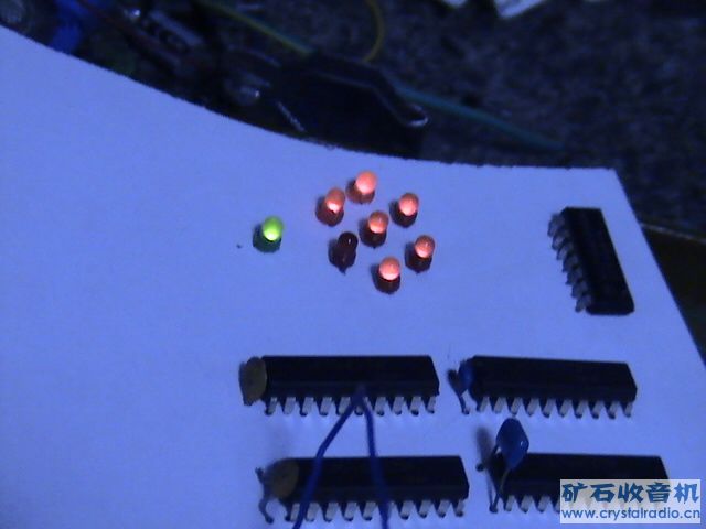

在此之前做的两个背电极的改造试验,因为没有共阳数码管,就用的单个发光管排成的字形,不太容易辨认。
7
7
那个绿色的是秒点
那个绿色的是秒点
74HC373
74HC373
这个74HC00没有使用
这个74HC00没有使用
电子表芯
电子表芯
9(节能灯下的效果)
9(节能灯下的效果)
背面也很乱
背面也很乱
表芯
表芯
节能灯下的0
节能灯下的0
节能灯下的1
节能灯下的1

 楼主| 发表于 2009-11-17 21:50:40 | 显示全部楼层
请看这两个帖子,就知道我改造的用意了。
http://www.crystalradio.cn/bbs/thread-83323-1-1.html
http://www.crystalradio.cn/bbs/thread-83680-1-1.html
附上数显收音机的显示模块的资料
