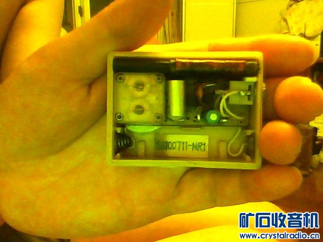

发表于 2015-7-27 21:00:42 | 显示全部楼层
看来我这个也不大嘛:
发表于 2015-7-28 08:42:28 | 显示全部楼层
吴天蓬朗 发表于 2015-7-27 21:00
看来我这个也不大嘛:
这个不错,够小,我也喜欢小收音机。不知道效果如何?
 楼主| 发表于 2015-7-28 16:40:47 | 显示全部楼层
看来我这个也不大嘛:
请问是7642还是两管机,是两管机的话上个电路
发表于 2015-7-28 19:29:42 | 显示全部楼层
是7642加一个3DG201(6)徐汇区少科站主要套件,后来弄个32欧高质量耳机音质很好,本地收台不少但方向性也很强,喜欢其省电晚上忘记关也无所谓。用的单股漆包线,多股的话还要好些吧。不过我的三管机也差不多这样,记得这个就是无需很多调试。
