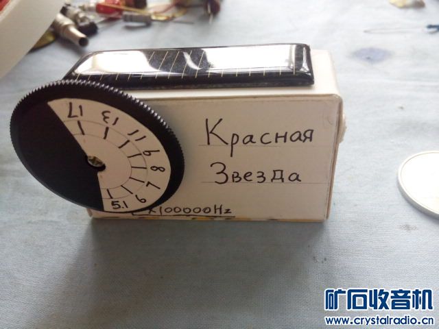

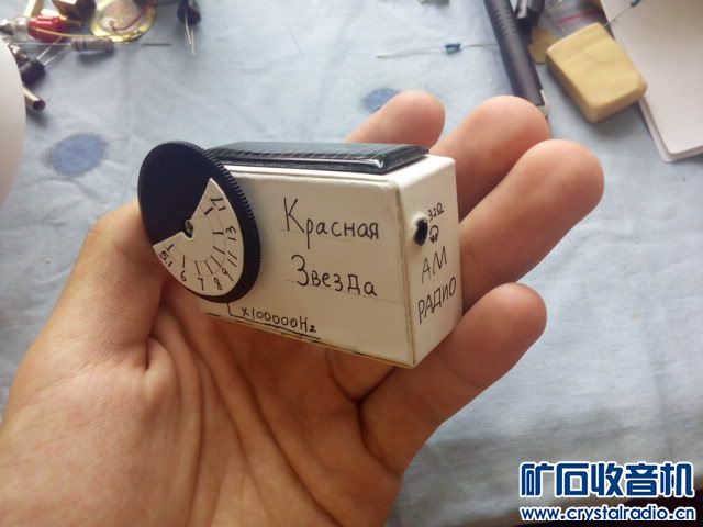

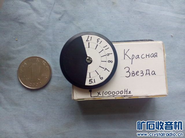

今天,我做了一台超小太阳能中波收音机,体积60*35*20,32欧输出,能收3个台,有串台,望大家指导。
与1元硬币对比
与1元硬币对比

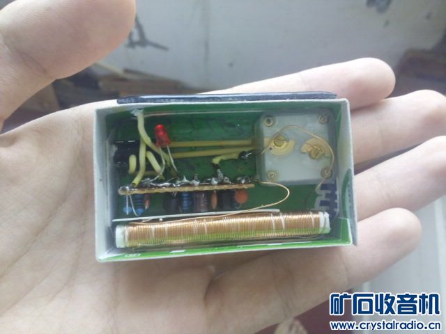

满可爱的,机壳上写的是俄文,等着看电路和内部图。
 楼主| 发表于 2015-7-11 17:55:59 | 显示全部楼层
盒子拿纸糊的,里面电路较简单,所以有串台,采用7642集成电路,用发光二极管作电源电压调节器

红星牌,很苏维埃化!
就差一个五角星了,有时间补上

我也喜欢做7642的机子,没有楼主做的精巧。我做的大,用20cm的磁棒,多股线绕的天线线圈,灵敏度很好。但换成10cm的磁棒,灵敏度立刻降低了很多。
 楼主| 发表于 2015-7-11 18:05:18 | 显示全部楼层
oldpq 发表于 2015-7-11 18:02
我也喜欢做7642的机子,没有楼主做的精巧。我做的大,用20cm的磁棒,多股线绕的天线线圈,灵敏度很好。但换 ...
有利有弊。。
发表于 2015-7-11 18:25:34 | 显示全部楼层
漂亮。 外观具体尺寸是多少?
 楼主| 发表于 2015-7-11 18:41:00 | 显示全部楼层
as8233639 发表于 2015-7-11 18:25
漂亮。 外观具体尺寸是多少?
体积60*35*20mm

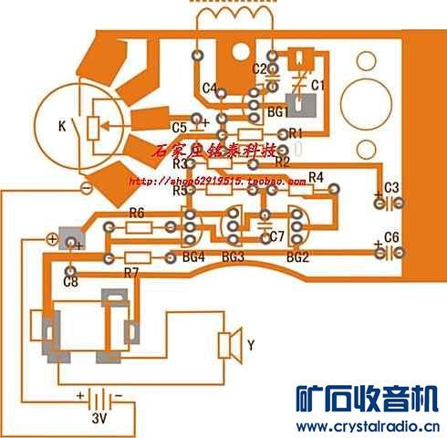

aaa555000 发表于 2015-7-11 19:30
我也做了个小机,凑个趣。
电路上的好,我正好想要OCL 的电路

很喜欢这小鸡,我高中时也做过一台这样的机子,纸板外壳像个大火柴盒,采用咏梅873袖珍机的前四级管子电路,直接驱动耳机收听,两节电池能听一个月很省电。
