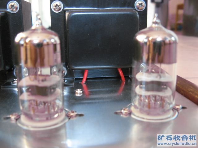

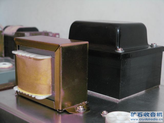

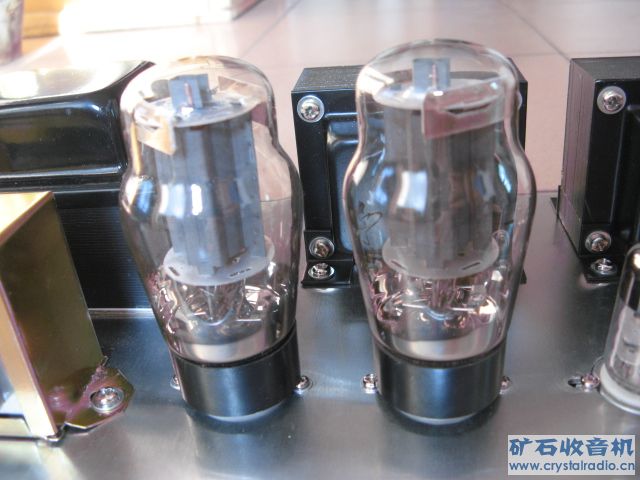

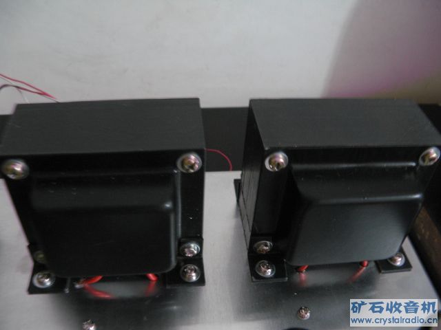

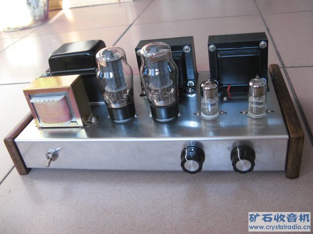

6J9+6P3P这一电路是我设计的。采用6J9做前级放大是我无意中用到的,开始是想试一下,结果发现,6J9三极管接法用在这地方还不错,不论是输入的动态范围、增益的搭配以及音响效果,都比较满意,他的声音清晰,低音富有弹性,中高音清脆悦耳,没有腻的感觉。电路中的输出牛也是为此电路专门设计的,初级阻抗4.2K,次级阻抗8欧4欧,设计输出功率6瓦多一点,实际输出功率都在6瓦以上,最大可达8瓦,此输出牛虽然使用的硅钢片一般,但由于是用的铁心较大,并采用分层分段的绕制方法,使整机频响在6瓦输出时做到50Hz----20KHz,输入灵敏度550mV。以上的是数据是使用示波器,信号发生器,数字表等测试的,所以,失真度方面就不敢乱弹了,看波形,整个频段在6瓦时不明显。不多说了,请看图片。
整机结构前面。

输出牛
电源牛与阻流圈
6P3P与6J9

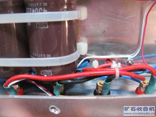

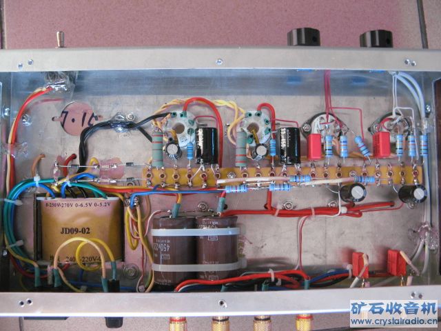

 楼主| 发表于 2009-5-26 14:02:45 | 显示全部楼层

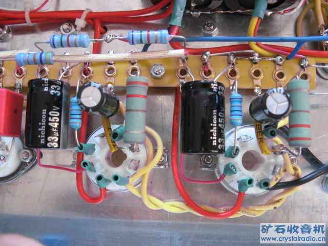

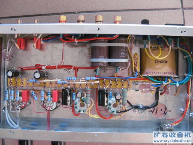

继续
内部结构。
整体布局
局部

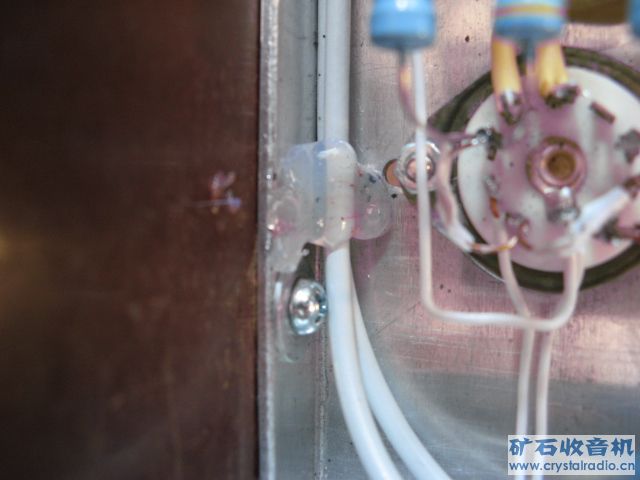

较长的导线用热溶胶固定

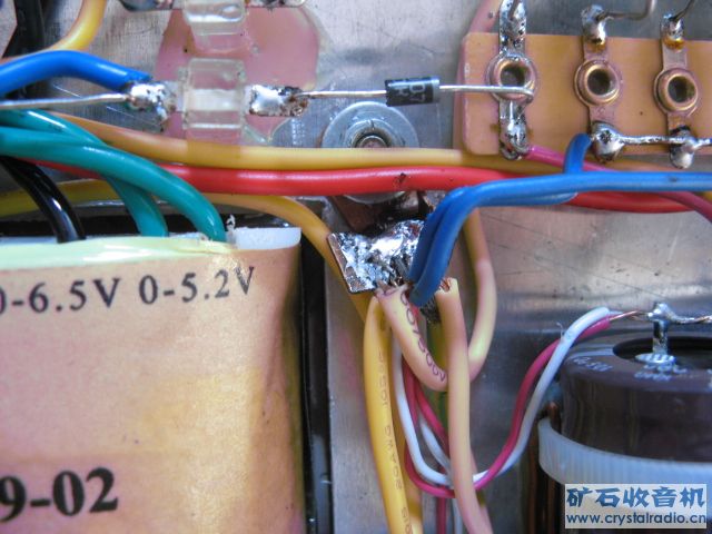

电压较高的部分用热缩套管套住
采用一点接地,有些乱

发表于 2009-5-26 14:11:12 | 显示全部楼层
好
发表于 2009-5-26 14:50:58 | 显示全部楼层
手艺高超
发表于 2009-5-26 15:04:38 | 显示全部楼层
6J9是国产框架栅五极管,跨导高达17.5ma/v,用它作音频放大,对微弱信号捕捉灵敏,反应迅速,噪音小也是它的特点,三极接法时,与同为框架栅的三极管6N11有的一比,
发表于 2009-5-26 15:10:28 | 显示全部楼层
整机布局合理 漂亮

回撞针老师,结电容是一个习惯,也为了防止有些信号源输出端带电或错接带电压的设备,有可靠的安全性。
