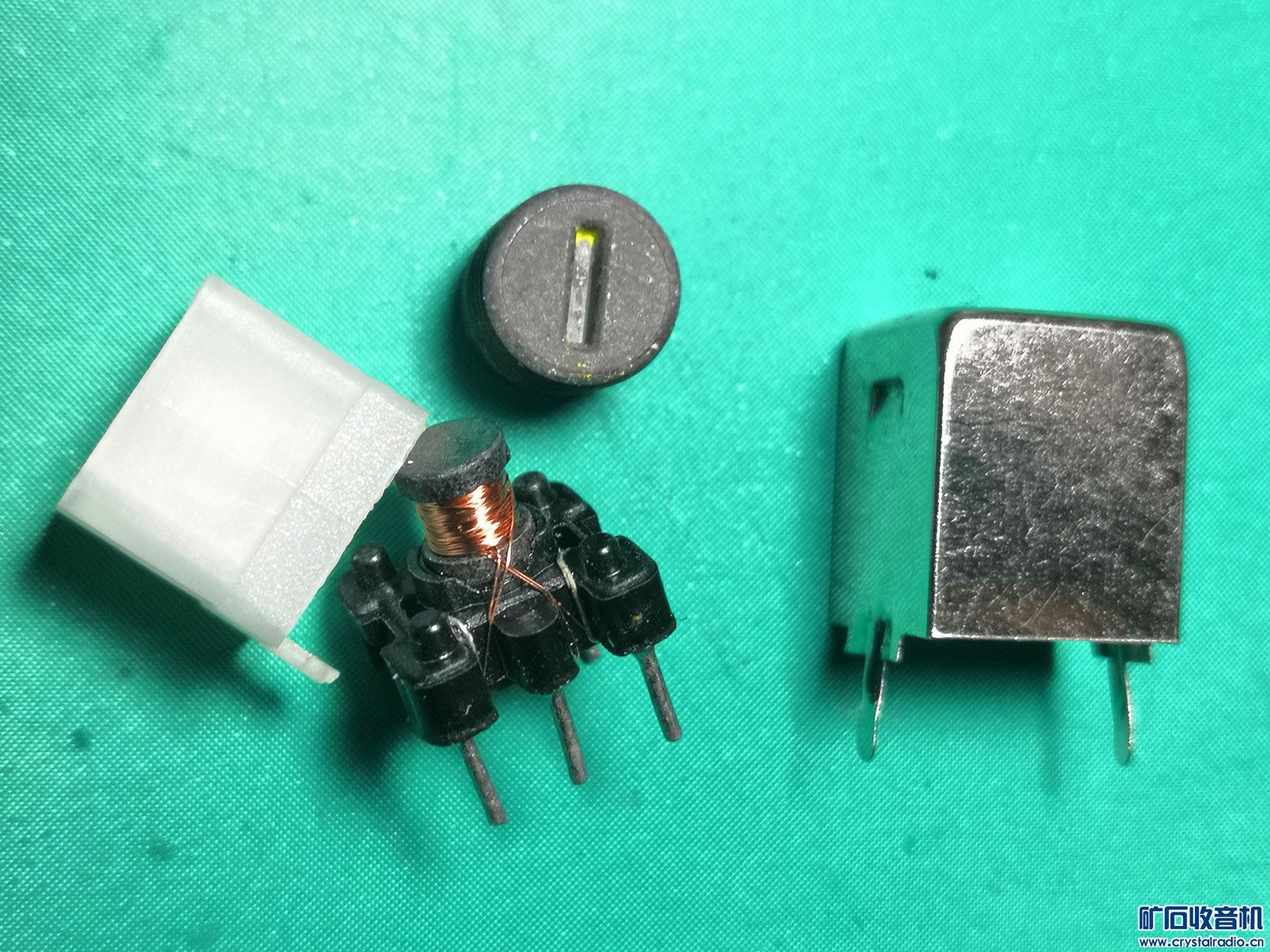

每次看老爷子的帖子都格外欢喜
准备按照老爷子的信号源防制一个,手里刚好有几年前购买的HX108-2收音机套件,买了回来发现中周少两个就闲置至今。现在刚好利用本振变压器改制。可惜手里的老LC表长时间未使用好像测量有误差(需要校准),无法准确测量电感量,所以准备用arduino和LCD1602先制作一个LC表。振荡线圈改制还需要请教老爷子,外壳手里刚好有一个盒子可以利用。抽空先把LC表制作好,再继续。再次感谢老爷子!!!

这是个好东西,因为即使有厂制信号源,多数也笨重,不愿折腾出来再放回去,这个小巧,不占地方,赞一个。这个老爷子的作品都非常契合初学者的心理。这个输入变压器可以找一个节能灯啥的开关电源啥的变压器代替不?
 楼主| 发表于 2025-4-15 07:13:51 | 显示全部楼层
来鄙视丽莎贝克 发表于 2025-4-13 20:21
这是个好东西,因为即使有厂制信号源,多数也笨重,不愿折腾出来再放回去,这个小巧,不占地方,赞一个。这 ...
您好!这输入变压器与C3组LC音频振荡元件,需要确切的计算和准确的数值,可用LC振荡计算公式或网络在线工具计算求得。
开关变压器的电感量很小,即是增大C3,也很难使音频振荡器较好地正常工作。
与我的众多作品一样,这个信号源也不是什么个人的发明创新,都是基础电子技术的应用和扩展,成败与否,都可在教科书上找到答案。
