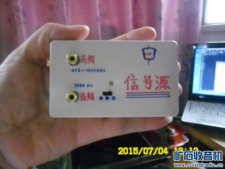

虽然只用万用表就能装响调好收音机,但每逢有人理论起来,不免无有底气,因而想买台信号发生器来玩。毕竟是玩,不愿多花银票,无奈网上破旧的二、三手学生源也不便宜……。

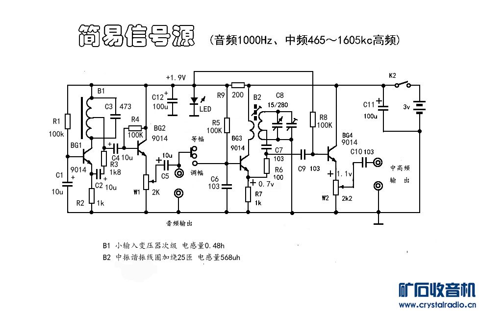

前些日子,买了台低价的二手20M双踪示波器来玩,粗略地弄懂了使用网格与时基测量频率,所以就产生了自制信号发生器的想法。条件有限,又不想多费心思劳力,所以尽量地利用手头现有的原件,尽量地精简电路。既然有示波器,就采用便于观察失真的正弦波,收音机本振电路就是标准的LC正弦波振荡。先制作较难的中频~高频部分,用223双连可变,两组并联得到12~210PF,经计算:465~1605khz时,谐振线圈电感量需要558uh。现有中振可调至450uh,加绕25匝,测得568uh。试验成功,正弦波形完美。音频1000hz谐振线圈用了一只收音机套件的小输入变压器,次级电感量0.48h,计算需要电容51694PF,在0.047u涤纶电容中选得接近值。断断续续折腾试验一天,定型电路。又捣腾一天,用洞洞板安装完工。机壳是网购的60x100x28mm塑料小壳,两节5号电池,整机电流仅7mA。电路图附后:
音频和高频振荡之后都加了一级射级输出器,以求频率稳定。发光二极管稳压兼工作指示。

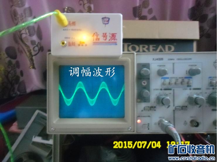

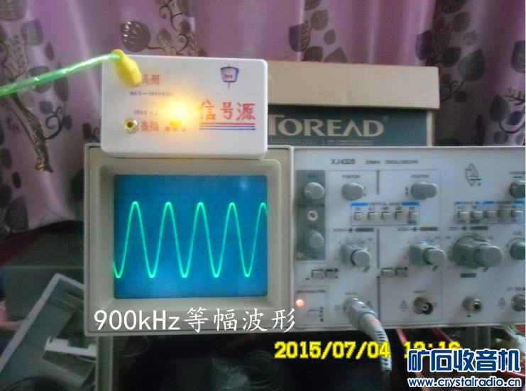

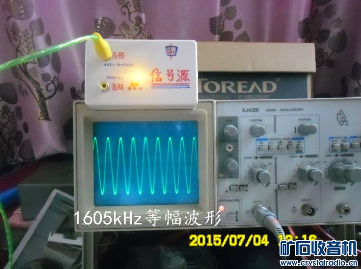

音频输出1000hz,中高频465~1605khz连续可调,535khz、900khz定标便于统调。等幅、调幅两种方式。由于采用3v低电压工作,输出幅值小,465khz等幅仅200mv峰峰值,调整收音机也够用了。
本机仅仅是个玩具,模拟示波器也不能直读频率,误差必然难料,只给有兴趣制作者参考,有疑问共商共析,高手不必前来踢馆较真。真羡慕拥有数字示波器的玩家,频率数据一目了然,如果活到有二、三百元的二手数字示波器卖的那一天,一定弄个来玩玩……。

我傻不愣登认为可以用9018,S66D套件的零件(可变电容,电位器,变压器等)改一个
发表于 2015-7-4 20:32:49 | 显示全部楼层
音频振荡还在用变压器...没有好办法么?
发表于 2015-7-4 20:59:56 | 显示全部楼层
做的真好!输出波形漂亮!
 楼主| 发表于 2015-7-4 21:09:20 | 显示全部楼层
实验了几种音频振荡器,正弦波只有用LC输出波形最好。如果不在乎音频波形,我最初的实验电路就简单。
发表于 2015-7-4 21:20:10 | 显示全部楼层
好漂亮。有机会多学习下了。
 楼主| 发表于 2015-7-4 21:25:09 | 显示全部楼层
我用的就是收音机套件的元件,输入变压器、中振、可变。共基振荡电路三极管要求不高,90N型都能满足要求。
发表于 2015-7-4 22:19:58 | 显示全部楼层
低频正弦波的产生电路,失真最小的当属双T滤波器型振荡器。
发表于 2015-7-4 22:56:53 | 显示全部楼层
但是这种振荡器实际做起来有一定的难度——参数匹配严格。否则性能下降明显。稳幅也不是太容易——要稳定幅度,还要失真小可不是一件很容易的事。

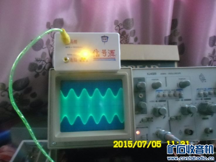

发表于 2015-7-5 08:32:50 | 显示全部楼层
楼主可以试试用0.5ms或0.2ms档观察调幅波!
发表于 2015-7-5 10:26:57 | 显示全部楼层
天津安悦电子有现成的出售,大约20元。
 楼主| 发表于 2015-7-5 11:42:28 | 显示全部楼层
谢谢指导!
用0.5ms或0.2ms档测调幅波,波形不变,幅度随频率上升,这就是调幅载波的意义吧…
发表于 2015-7-5 12:27:18 | 显示全部楼层
aaa555000 发表于 2015-7-5 11:42
谢谢指导!
这样就很直观了——载波很密集(由于扫描速度比较慢,所以高频的载波就必定很密集),包络线是调制的音频信号(高频信号的幅度被音频调制)。调幅波就是这样子的滴。
发表于 2015-7-6 23:40:00 来自手机 | 显示全部楼层
RC移相振荡
