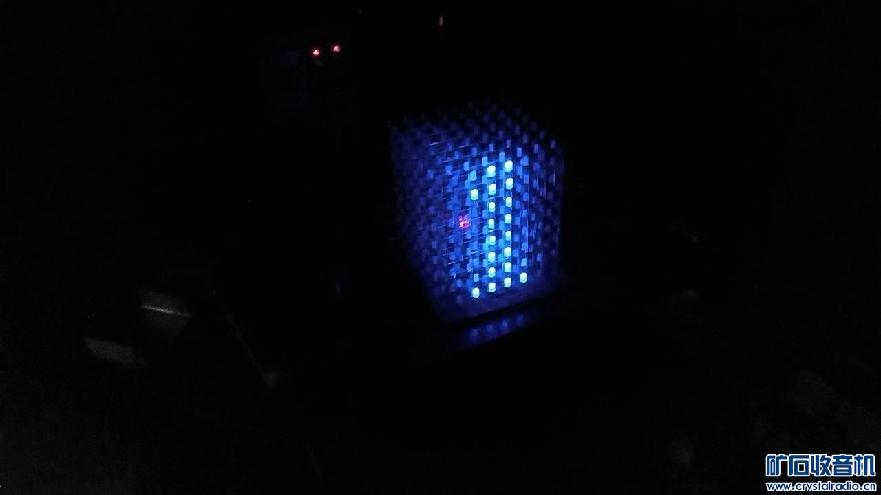

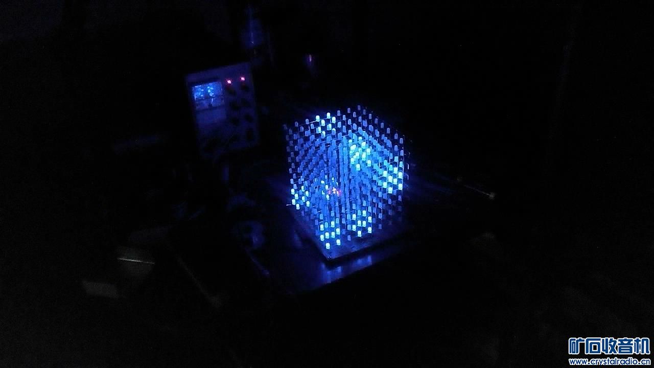

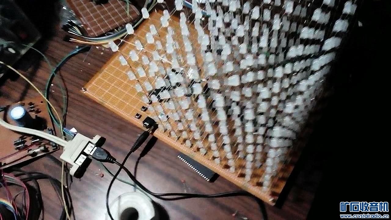

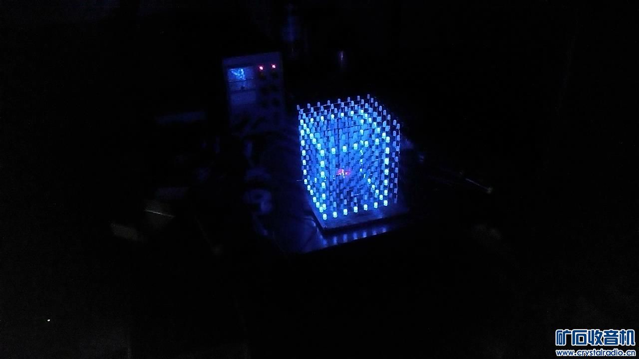

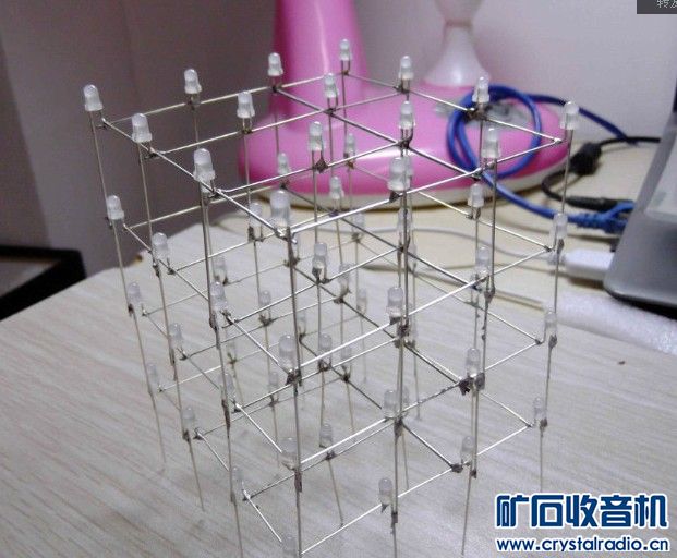

光立方采用STC12C5A60S2,一片UNL2803,8片74HC573,
2803前  可加一级门电路,毕竟单片机的输出还是有限度的。我是加了的。
也可不加,推动2803的电流,此款单片机可用软件弥补;
如果用89C52,2803前,要加门,不然推不起来。
另外,原理图中没有限流电阻,最好是在每个573的输出端 加200-400欧的限流电阻,我选的是300欧。这样不会太暗,
也不会因为过流,而烧毁。换一个灯,那是相当困难的。
具有 呼吸灯  ,音谱显示,还有就是固定的一些flash。
原理图和 C程序,在2楼,没事,想做着玩的,可以玩下。
前期 帖子http://www.crystalradio.cn/thread-702641-1-1.html
成型优酷视频http://v.youku.com/v_show/id_XMTI3NjE4ODkxNg==.html

 楼主| 发表于 2015-7-3 19:27:35 | 显示全部楼层
关键是立体的LED,如果画图出来其实是一样的,主要靠现象来完成 。
每一层8*8个 LED   ,每个灯的阴极 并联在一起,也就是共阴。接到2803的输出端。分8层,正好Q1-Q8一个输出端控制一层。
然后 每个灯的阳极 依次引出,共8*8个阳极,把每列的相同位置灯的阳极并联一起,分别接到573的输出端串上 限流电阻。 每个573的8个输出端 控制一列,共8列,也就是8个573.
(按次序接573的输出端,有助于编程。)
发表于 2015-7-3 20:10:01 | 显示全部楼层
别的不说,这焊功就很厉害……呵呵

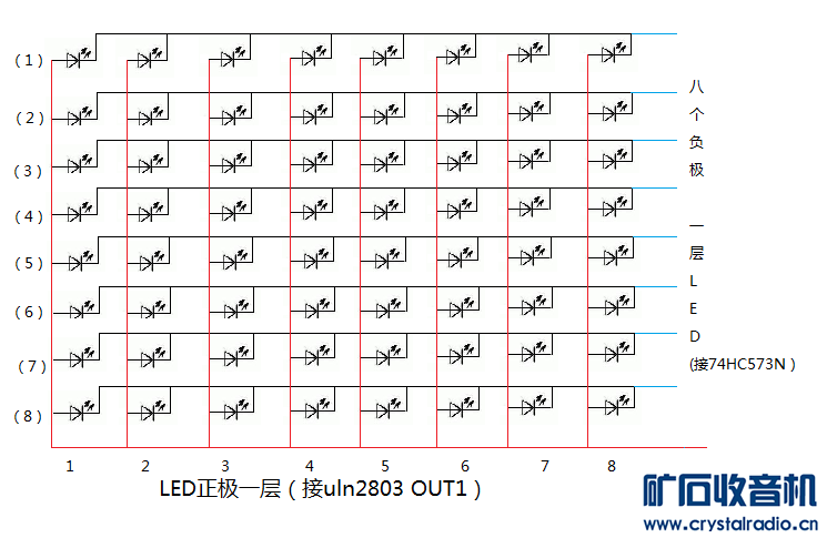

发表于 2015-7-4 01:07:50 | 显示全部楼层
网上很多做光立方的,但是其原理一直搞不懂,在此请教一下楼主。这是网上下载的图。
其中一层的接线图示。
按图示所有的LED负极都接在一起了。那么如果我想点亮[8,1]这颗灯,用下面步骤:
1.打开负极。
2.打开第8条正极。
那请问不是那一排灯都亮了吗?还是正极的黑线代表总线的意思???
发表于 2015-7-4 01:11:18 | 显示全部楼层
嗯,看了这个图,好像有点懂了!

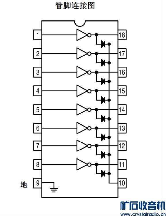

 楼主| 发表于 2015-7-4 09:02:59 | 显示全部楼层
其中一层的接线图示 ...
这个图 是错的呀,2803应该是接 灯的阴极,也就是 电流的回路,下面有2803的内部。
573应该 接灯的阳极,因为它能输出高电平。
一个灯亮起的必要条件是   既有高电平 输入,又有低电平回路。
 楼主| 发表于 2015-7-4 09:14:22 | 显示全部楼层
编译后,HEX 文件,直接烧录,焊接正确的话,一切正常。
